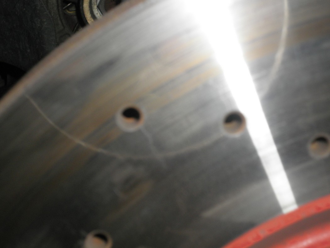

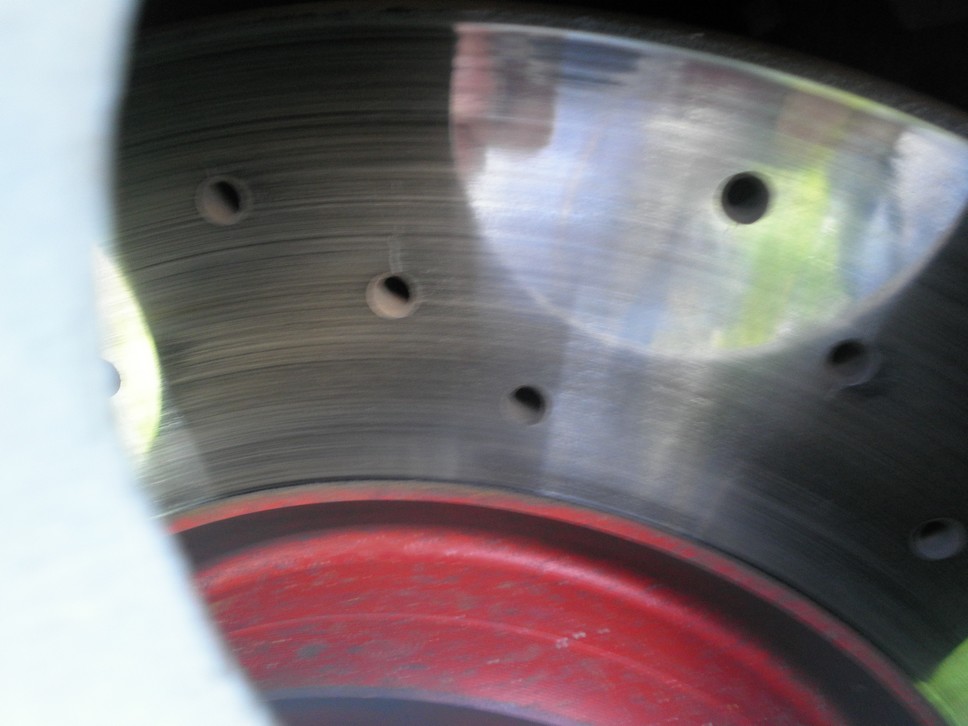

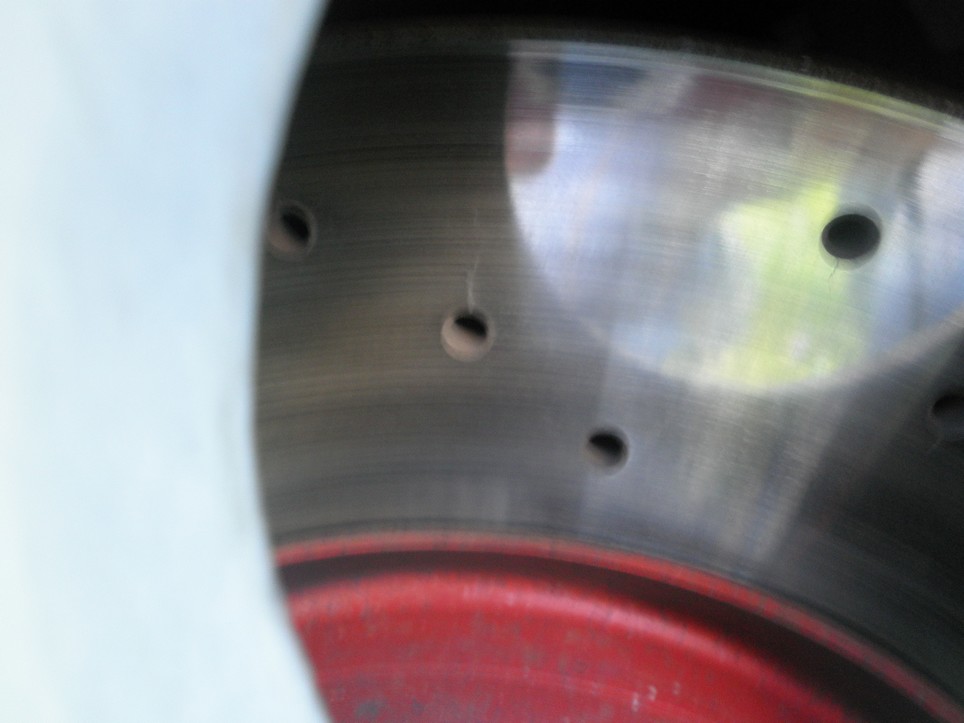

Rad bych každého upozornil na tyhle kotouče podle mého jsou to ty nejhorší kotouče co jsem kdy měl jediné co na nich je hezké je jejich cena , najel jsem na nich cca 5 tisíc a už zjišťuji že u vrtáni jsou drobné praskliny a to je hodně špatné tak jsem googloval a zjišťuji že nejsem sám ach jo .

tady jsou fota toho zmetku z německá jen pro info brzdám jsem nijak zvlášť nenakládal a takhle se mě za to odměnily .

jenže to je vlastnost úplně všech vrtaných kotoučů, udělají ti to nejlevnější poláci i nejdražší zimmermanny, takže s reklamací dle mého názoru stejně neuspěješ
Jak říká Ladin ... děrování nemá žádný význam a naprosto spolehlivě se ti postará o popraskání kotoučů ... jediná přínosná úprava kotoučů je drážkování ... ale abys pak zas nesepisoval reklamaci na to, že ti to žere destičky

Tohle je prostě vlastnost děrovaných kotoučů - udělá to každej

u děrovaných kotoučů mi to vlastně normální i přijde ... zabít se nezabiješ ... ale at se podíváš kdekoliv na netu, tak se o jejich praskání píše všude .. navíc při reklamaci budeš asi jen těžko prokazovat, že jsi je nevystavil nadměrnému zatížení
Kdyby byly vrtané ty EBC, tak věřím tomu, že popraskají i ony, ale u EBC na to šli chytře a vrtání není skrz, ale jsou to jen takové "důlky"
Každopádně stejně jsem zastáncem, stejně jako mnoho lidí se zkušenostmi z motorsportu, plných kotoučů

Celý vrtání a drážkování je jen výrobní operace navíc, jak výrobek ozvláštnit.
PS: Praskání v dírách je úplně normální. Víš proč jsou origo kotouče plné (normální)? Aby se Všichni prodejci Alfy nemuseli hádat se zákazníky...

Děrování koutočů samozřejmě důvod má - snižuje tepelný namáhání a deformace kotouče způsobené právě tím tepelným namáháním. Akorát to prostě musí bejt udělaný pořádně. Na normální ježdění nechápu proč to tam lidi dávaj...když stejne nevedi k cemu to je dobry. Klasický plný kotouče s vnitrním chlazením pro bežnýho řidiče stačí.

děrování u kotoučů je určitá móda z dob kdy brzdový destičky (obzvlášť na závodních autech té doby) produkovaly mnoho prachu a plynů... díry sloužily pouze pro odvod těch plynů a zvyšovaly účinnost, protože se pdo destičkou tvořily "plynový kapsy" který tu účinnost snižovaly..
v dnešní době děrování nemá smysl - pouze u nějakejch HC racing aplikací (wrc, F1, DTM) - ale to se bavíme i o trochu jinejch materiálech kotouč/ destička a jinejch teplotách,...
to že je kotouč děrovanej, nebo drážkovanej tak:
1) měnší "masa" oproti plnému/hladkému kotoučí snižuje množství tepla který je schopen kotouč pojmout bez toho aniž by se "unavil" což potom vede k praskání, kroucení atd..
2) díra, drážka.... na okraji každé kruhové díy se prostě při zatížení hromadí napětí a pokud přeleze určitou mez, tak rupne.. drážka je zas jednoduchej vrub...
stačí si dát do googlu "cracked disc", "cracked rotor" atd a vyběhne na vás dostatek obrázků kotoučů i od věhlasnýc značek.... např. i na porsche

3) děrováním se kromě zmenšení kapacity tepelného nasycení materiálu (čehož je výsledkem naopak vyšší tepelné namáhání ;)) taky snižuje třecí plocha kotouče
