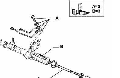

Zdravím chlapy mam takový problém prorezla mi trubička od serva.Měla by to být jedna z těch 2 co vede nad převodovkou,poloosou.....Dirka bude tam kde sou přichyceny tím železem.Chtěl bych se zeptat zda to už někdo řešil popřípadě jak??Nebo jestly někdo víte o těchto trubičkách. předem díky

Díky za odpovědi...Konkretně to jsou trubičky jedna je od nádobky posilovače řízení jde hadička která se mění v trubičku a jde až skoro k přednímu světlu kde se mění opět v hadici ta druhá je ta co vede také od světla a vede do "rozdělovače" řízení.Obě dvě jsou prasklé přímo pod držákem nad poloosou tudíž jsem obě přeřízl a navlíkl přes každou cca 20cm tlakové trubičky a zachytil celkem 4sponkami na každé straně dvě jednu cca 2cm od řezu a druhou cca 2cm od konce hadičky.najel sem s tím cca 60km a musím říci že díky bohu zatím drží.

ty jsou stejné na milion aut na platformě fiatu Tipo. Dej si do eperu číslo 9941583 a vyjede tenhle seznam:
třeba to někdo má v okolí na díly, případně Ti ty trubičky pošlu.

tady můžeš ukázat ty trubičky, je to hodně podobné

neni to sice stejny ale podobný do toho zakroužkovaného vede 1 trubička.
v tom druhém obrázku sem se pokusil nakreslit kudy zhruba vedou

aha, asi máš na mysli trubky chladiči servooleje (spirála kdesi pod nárazníkem). Ty ale nemám.
