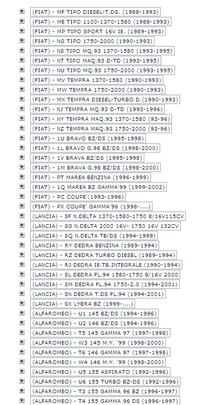

Re: Problém se servem
Příspěvek od Kůrkyn » 1.11.2010, pon 20:48
ty jsou stejné na milion aut na platformě fiatu Tipo. Dej si do eperu číslo 9941583 a vyjede tenhle seznam:
třeba to někdo má v okolí na díly, případně Ti ty trubičky pošlu.

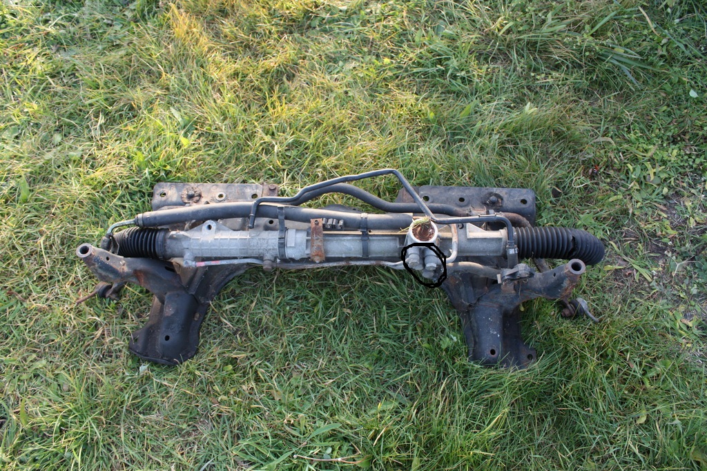

Příspěvek od Romca55 » 1.11.2010, pon 22:41
neni to sice stejny ale podobný do toho zakroužkovaného vede 1 trubička.
v tom druhém obrázku sem se pokusil nakreslit kudy zhruba vedou
Příspěvek od Kůrkyn » 2.11.2010, úte 08:01
aha, asi máš na mysli trubky chladiči servooleje (spirála kdesi pod nárazníkem). Ty ale nemám.
Příspěvek od crashta » 2.11.2010, úte 10:16
Romca55 píše:...v tom druhém obrázku sem se pokusil nakreslit kudy zhruba vedou
A prave tamtudy mi vedou hadicky, ne trubicky... (1.6TS)
