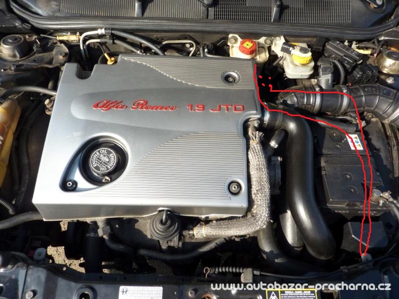

Příspěvek od Romca55 » 1.11.2010, pon 22:41
neni to sice stejny ale podobný do toho zakroužkovaného vede 1 trubička.
v tom druhém obrázku sem se pokusil nakreslit kudy zhruba vedou

aha, asi máš na mysli trubky chladiči servooleje (spirála kdesi pod nárazníkem). Ty ale nemám.
Re: Problém se servem
Příspěvek od crashta » 2.11.2010, úte 10:16
Romca55 píše:...v tom druhém obrázku sem se pokusil nakreslit kudy zhruba vedou
A prave tamtudy mi vedou hadicky, ne trubicky... (1.6TS)
