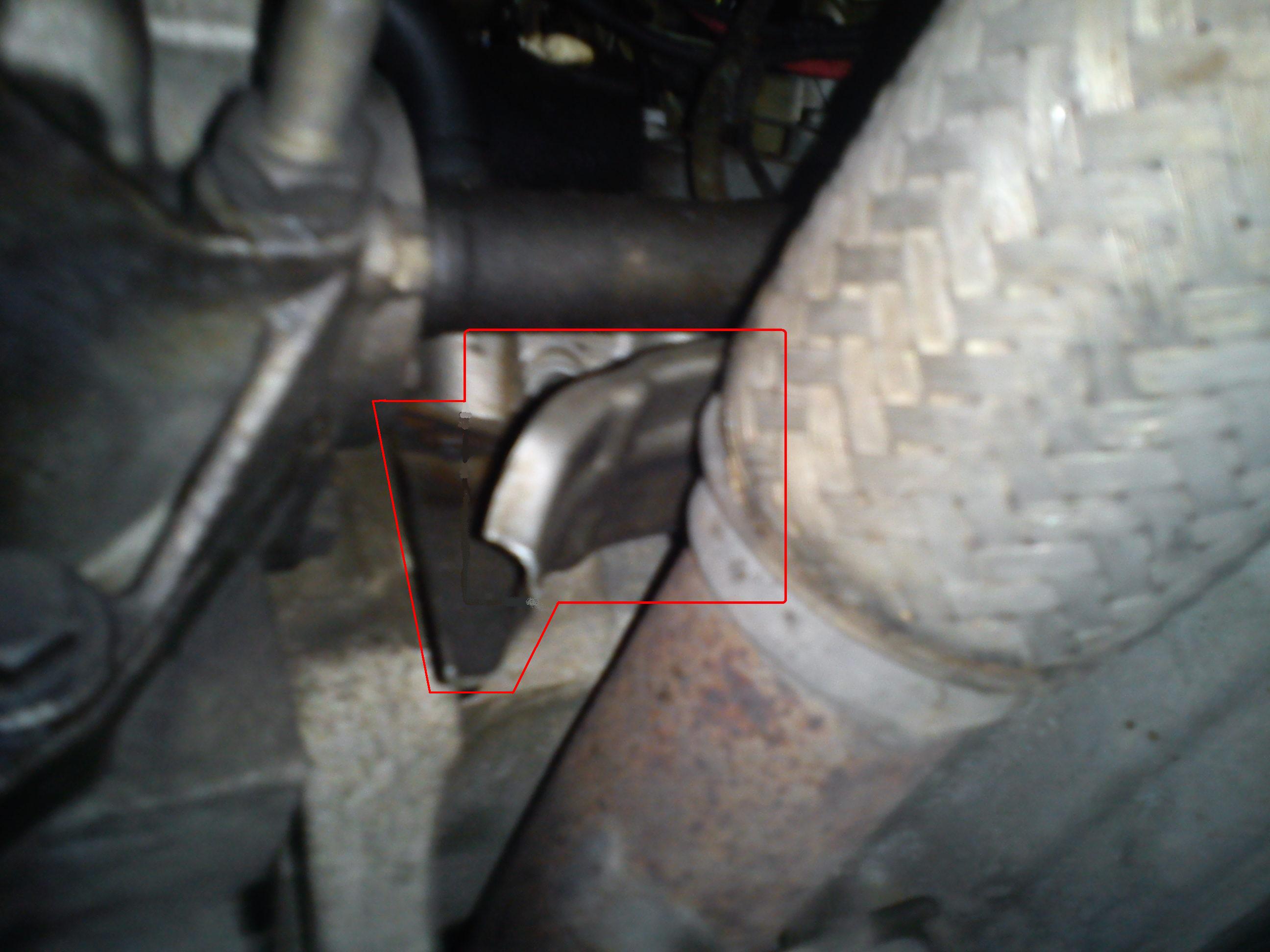

S chrastením od motorového priestoru som sa stretol už aj ja...
Našťastie nebola to dvojhmota ani ložisko, ale tento malý krycí plech medzi "prostrednou" poloosou a výfukom. Minulý rok som ho mal dole lebo mi "cinkal" a po odmontovaní som zistil že je takmer po celej dĺžke prasknutý. Zavaril som ho dal naspäť a je pokoj.

jj, mě taky tento pléšek rachotil ale naštěstí byl jen povolený.
