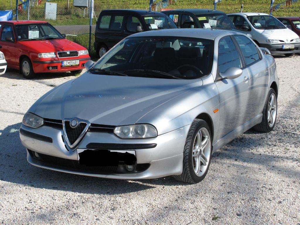

tak pani aj ja som sa stal stastnym majitelom 156 je to rok vyroby 1999 je to 2.4 jtd 100kw ma 220000 kilometrov a je zrala na vymenu rozvodov a filtra kupoval som ho v aaaauto viem ze niektorym sa to nemusi pacit ze som to odtial kupil no ani mne prisli sme pozreli sme zaujali ma krasne 17 elektrony a predny spojler a prahy a kridielko a vsetko bolo vporiadku setko islo jak malo uz na ceste domou mi prestal ist ventilator vysedene sedacky termostat bol zly homokineticky klb puka ale myslim ze to su vsetko zavdy ktore sa daju aj doma vyriesit takze sa tesim ze mam aj ja konecne alfu pridam aj niake foto ventilator termostat sme uz vyriesili ale ostatne veci ma brzdia financie teras
ar 166 2,4 jtd 110kw
ar 156 2.4 jtd 100kw
Chtelo by to snizit, takhle Ti pod tim podbehne pes
