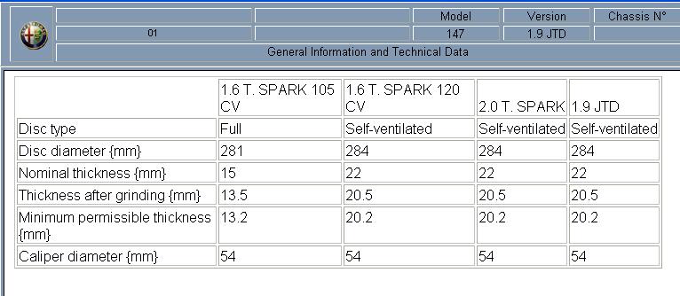

Tady jsem to nenasel a kdyz uz jsem to nasel tak to sem hodim. Cetl jsem ze nekdo psal ze ma problemy s brzdama a kotouce ma 19 mm tak tahle tabulka je odpoved - minimum je 20,2 mm
edit: pardon nevsiml jsem si ze to je ve foru 156 tabulka plati pro 147

ta míra 20,2mm je min asi pro většinu alfin co mají dvojté chlazené kotouče..

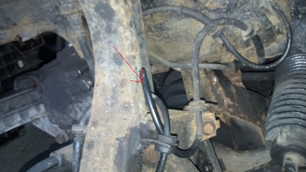

kluci nevíte kam vede hadička na obrázku u levýho předního kola? Na pravym je zaslepená. Vytekla mi přes ní všechna brzdovka, palubka nic nezahlásila. Je to super pocit, když dobrždujete na křižovatce a propadne se pedál. :smt055

Re: auto nebrzdí
Příspěvek od Danni » 14.5.2013, úte 21:41
ja mam tak odstiknuty senzor opotrebenia na jednej strane... neviem preco to dakto tak stikol ked na druhej strane ho nechal
Re: auto nebrzdí
Příspěvek od Dallen » 14.5.2013, úte 21:57
Senzor opotrebeni spina asi pres nulu, takze i kdyz je smiklej tak to nema vliv.
Ale pokud se jednou pri brzdeni prop :-k ad pedal tak to je nejake divne :-k
psygma
Příspěvky: 249
Registrován: 25.9.2010, sob 23:10
Bydliště: Cheb
Re: auto nebrzdí
Příspěvek od psygma » 15.5.2013, stř 00:09
takže v tom je drátek na čidlo opotřebení desek. Brzdovka v tom teda nebude ne. Musela mi vychcat přes třmen :roll:
