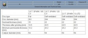

Tady jsem to nenasel a kdyz uz jsem to nasel tak to sem hodim. Cetl jsem ze nekdo psal ze ma problemy s brzdama a kotouce ma 19 mm tak tahle tabulka je odpoved - minimum je 20,2 mm
edit: pardon nevsiml jsem si ze to je ve foru 156 tabulka plati pro 147

Re: auto nebrzdí
ta míra 20,2mm je min asi pro většinu alfin co mají dvojté chlazené kotouče..
