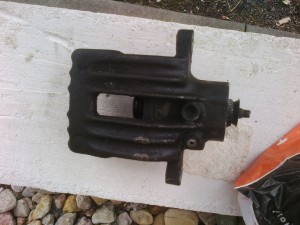

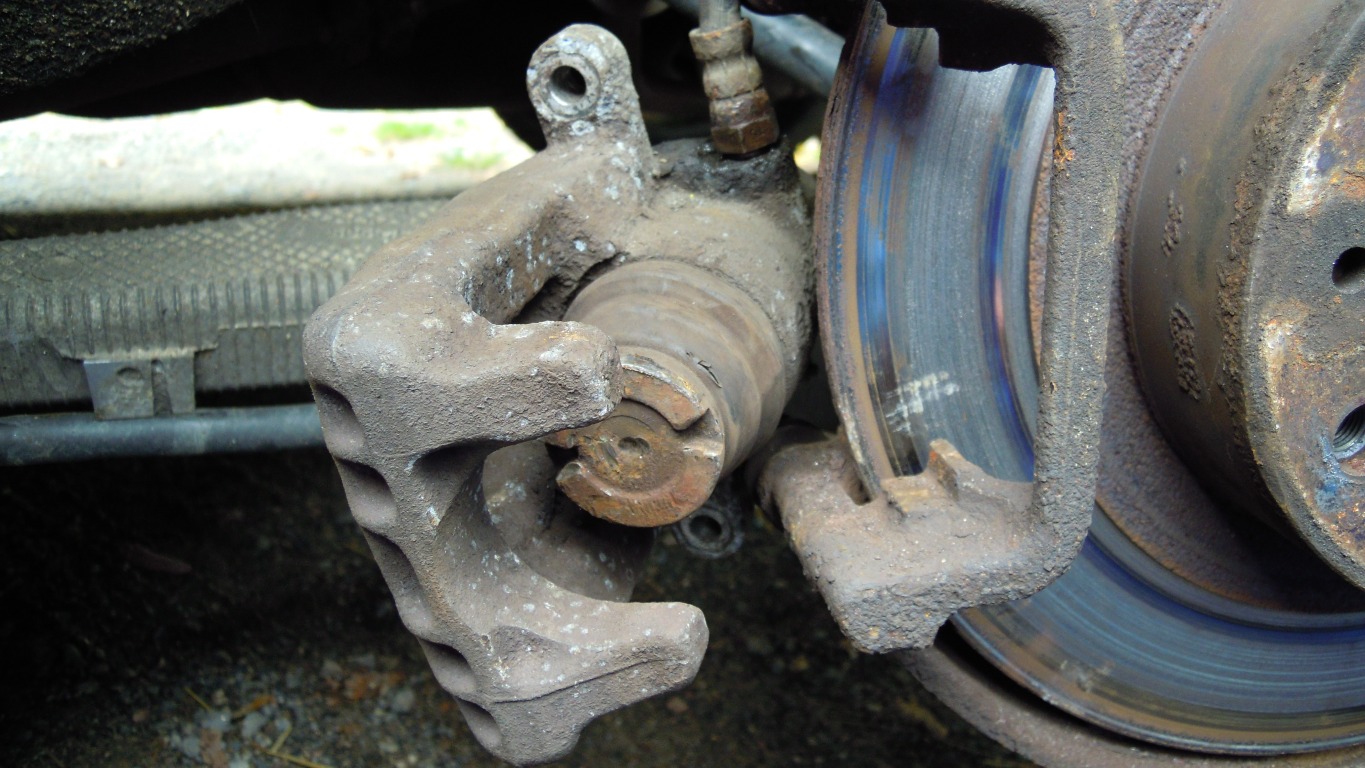

Tak mám před sebou další problém. Destičky byly na obou stranách u kola v prdeli, jsou venku, ale problém je, že tam ty nové nedostanu. nevejdou se tam. A nemůžu ten tlustý kužel, zatlačit zpátky. Nevíte někdo co s tím?
Alfa Romeo 166, 2.4 JTD, rv. 2000
Re: Brzdové destičky
Příspěvek od Kůrkyn » 9.9.2011, pát 12:54
zadní se musí tlačit a šroubovat zároveň, přední jde stáhnout např. truhlářskou svěrkou. Pokud desky nesedí jen lehce, tak lze plech opilovat do požadovaného tvaru.

Tak když to chci šroubovat, tak ta guma se mi točí s tím, takže mám strach, že ji roztrhám.

Gumičku prostříkni wedečkem a uvolni ji od pístku

A je to v prdeli. Tím jak byly destičky v hajzlu, tak ten píst se úplně vyšrouboval, takže se to muselo celé vytáhnout. Brzdící kapalina vytekla, vše se zpátky smotovalo, ale průser je, že se urval závit u vypouštěcího šroubu. Takže teď nemám jak vytlačit vzduch. :smt089

Tak předem sháním zadní brzdový třmen. Nemáte někdo z nějaké bouračky? Našel jsem cenu na netu kolem 5 tisíc a to fakt teď dohromady nedám :smt089 :smt089 :smt089
