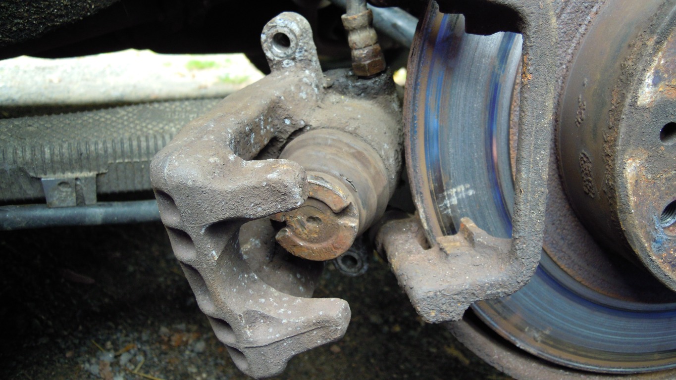

Tak mám před sebou další problém. Destičky byly na obou stranách u kola v prdeli, jsou venku, ale problém je, že tam ty nové nedostanu. nevejdou se tam. A nemůžu ten tlustý kužel, zatlačit zpátky. Nevíte někdo co s tím?
Alfa Romeo 166, 2.4 JTD, rv. 2000
Příspěvky: 4921
Re: Brzdové destičky
Příspěvek od Kůrkyn » 9.9.2011, pát 12:54
zadní se musí tlačit a šroubovat zároveň, přední jde stáhnout např. truhlářskou svěrkou. Pokud desky nesedí jen lehce, tak lze plech opilovat do požadovaného tvaru.

Tak když to chci šroubovat, tak ta guma se mi točí s tím, takže mám strach, že ji roztrhám.
cuhan
Příspěvky: 2148
Bydliště: Zlaté Hory
Příspěvek od cuhan » 9.9.2011, pát 14:18
Gumičku prostříkni wedečkem a uvolni ji od pístku

A je to v prdeli. Tím jak byly destičky v hajzlu, tak ten píst se úplně vyšrouboval, takže se to muselo celé vytáhnout. Brzdící kapalina vytekla, vše se zpátky smotovalo, ale průser je, že se urval závit u vypouštěcího šroubu. Takže teď nemám jak vytlačit vzduch. :smt089

Tak předem sháním zadní brzdový třmen. Nemáte někdo z nějaké bouračky? Našel jsem cenu na netu kolem 5 tisíc a to fakt teď dohromady nedám :smt089 :smt089 :smt089

Zkusil bych to vytahovákem

Hodili jsme to do chlapíkovi v chotěboři, že to zkusí nahřát a vytáhnout vytahovákem, ale to bude v háji zase to gumové těsnění a neví, jestli tam bude mít nové. Tak snad jo. Každopádně za každou další radu a pomoc budu vděčný.

Vyvrtat vrtakem prumer 4,8 mm a zavytnikma narezat movy , precistit to, zcela bezproblemova operace zavytniky M6

Tak to vytahovákem bohužel nešlo. Je to tedy odvrtané, udělán nový závit, ale neodvartali to celé, takže se tam nakonec dala jen záslepka. Není možno tedy vytlačit vzduch a musí se vypouštět přes hadičku.
To jsme tedy dnes zkoušeli. Dolili jsme brzdovou kapalinu a snažili se našlapávat a odpouštět. Nakonec už ale žádný vzduch nešel, ale když sešlápnu brzdový pedál, jde moc lehce až na zem. To je vždy poprvé a když chci sešlápnout znovu, tak pak už jde těžce, ale nejde na podlahu. Tak se zase trošku povolila hadička, ale už teče jen brzdovka.
Chvíli počkám, sešlápnu a jde zase lehce. Podruhé už ne. A je to tak teď pořád. Když auto chvíli stojí, tak pak jde pedál lehce na zem. Když jsem zkoušel alfu projet, tak to skoro vůbec nebrzdí, až s pedálem úplně na podlaze. Takhle to nikdy nebylo.
Nevíte co jsem udělal špatně? Asi tam bude ještě vzduch tipuji, ale nevím, jak ho dostat ven. Když byl ten díl v servise, tak se nedala bohužel nijak ucpat hadička, takže tam jen tak visela a několik kapaliny vyteklo. Ale dolilo se dost. Jen nevím, jestli se nedostal vzduch někam dále. A nevím, jak to tedy teď odvzdušnit.

Odvzdušni to nastartovaný a dělej to přes tu záslepku (předpokládám, že je to šroub s těsnící podložkou...). Brzdič ti můžu dohodit.

Presne tak odvzdusnuj to cez zaslepku ked to umelec neodvrtal cele celkem nechapu proc ten odvzdusnovak nedovrtal navyse ten zavyt neni az do konca tak ten kusek vypadne aj sam zadnu odvzdusnovacku z velkeho servisu nepotrebujes to je len servisny oblbovak aj ked sa ti do ABS dostane vzduch ked je dobry hlavny valec odvzdusny sa to naslapanim ako ked je bez ABS osobne som to uz viac krat robil na ruznych typoch aut

No údajně to neodvrtal celé, protože nevěděl, jak je ten odvzdušňovací šroub dlouhý a nechtěl poškodit tu spodní dosedací plošku. Takže říkáte, že raději to znovu odvrtnout, dostat z toho celý zbytek původního šroubu, projet závitníkem a pak to odvzdušnit přes toto a místo původního odvzdušňováku tam pak dat obyčejný šroub, kterým uzavřít tu díru?
A odvzdušňovat tedy s nastartovaným motorem jo?
A je potřeba odvzdušnit raději i druhé kolo? Nebo všechny? Nemohl se vzduch dostat někam dále?
A když píšete, že pokud je dobrý hlavní válec, tak se to pak odvzdušní samo ... ten nevím kde zkontrolovat, jestil to jde.
