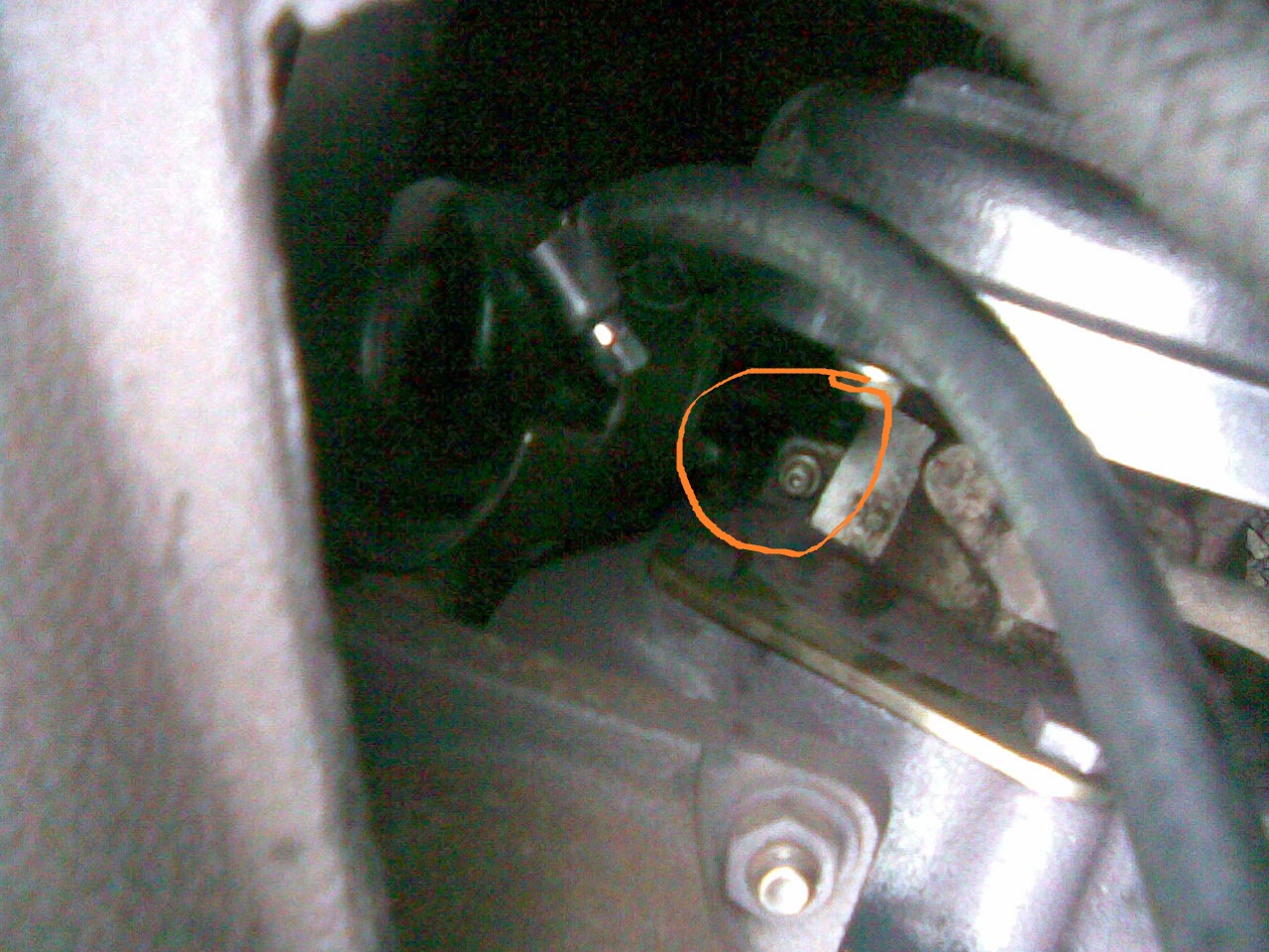

Zdravim jsem blbej mam takovej dotaz dnes jsem zkoušel zvyšovat plnicí tlak, budto jsem blbej nebo nevim šrouboval sem ti dříkem kterej je jištěnej 8čkou matkou a jediný co se mi povedlo ten tlak snížit když jsem tedy točil na druhou stranou dostal sem se nanejveš na seriovej tlak tak co dělam špatně? Přikladam fotku s čim sem šrouboval

jj a je to 2.4 jtd 100kw

jááj tak na co sem to šáhnul?

Nastavuje sa tym zakladna poloha lopatiek. Teda,kedy ma turbo zacat plnit.

tak čim nastavim plnici tlak?

Mozna je lepsi se priste dopredu zeptat, nez necim na zkousku vrtet ![:smt044](./images/smilies/044.gif)

Tiahlom,ktore ide z baňky na lopatky. Treba ho skratit.Shelby.gti píše:tak čim nastavim plnici tlak?

aha tak to jo...k tomu je přistup jak k penězum to je na vyndani turba to si asi necham někdy na dyl a kolik se zhruba zkracuje to táhlo? abych se vešel do tech 1.6 baru aby to nepadalo do nouzaku?

To tahlo nezkracuj!! Turbo by sice trochu svizneji reagovalo v nizsich otackach, ale ve strednich a vyssich by nekontrolovane overboostovalo a vyhazovalo chybu motoru.

Ak myslis tiahlo co je k lopatkam,tak trepes hluposti. To tiahlo nema s nizkymi otackami nic spolocne.yan.ko píše:To tahlo nezkracuj!! Turbo by sice trochu svizneji reagovalo v nizsich otackach, ale ve strednich a vyssich by nekontrolovane overboostovalo a vyhazovalo chybu motoru.

Bezpecny tlak je 1.4 pri 1.5 to hodi nudzak. Je tak nastavene cidlo.Shelby.gti píše:aha tak to jo...k tomu je přistup jak k penězum to je na vyndani turba to si asi necham někdy na dyl a kolik se zhruba zkracuje to táhlo? abych se vešel do tech 1.6 baru aby to nepadalo do nouzaku?

Delka tahla a sroub (zarazka - stop screw) vymezuji krajni polohy systemu naklapeni lopatek (vnt) a jsou kalibrovane vyrobcem. Natoceni lopatek VNT systemu pak urcuje uhel pod kterym proud vyfukovych plynu vstupuje na lopatky turbiny (cim je kolmejsi tim vetsi silou na turbinu pusobi a roztaci ji rychleji). Zkracenim tahla muze dojit k tomu, ze v krajni poloze budou lopatky stale natolik otevrene, ze bude dochazet k nekontrolovatelnemu pohonu turbiny a tim narustu otacek a tlaku (boost creep).

To o com pises je VNT ovladane ventilom. Nastuduj si,ako funguje pretlak bez N75. Nie z clankov,ale z vlastnej skusenosti. Jediny zakladne nastavenie je dorazovym cervikom. Tiahlom akurat menis predpetie baňky. Cim viacej nasponujes pruzinu,tym viacej musi turbo nafukat,aby to obmedzilo.yan.ko píše:Delka tahla a sroub (zarazka - stop screw) vymezuji krajni polohy systemu naklapeni lopatek (vnt) a jsou kalibrovane vyrobcem. Natoceni lopatek VNT systemu pak urcuje uhel pod kterym proud vyfukovych plynu vstupuje na lopatky turbiny (cim je kolmejsi tim vetsi silou na turbinu pusobi a roztaci ji rychleji). Zkracenim tahla muze dojit k tomu, ze v krajni poloze budou lopatky stale natolik otevrene, ze bude dochazet k nekontrolovatelnemu pohonu turbiny a tim narustu otacek a tlaku (boost creep).
