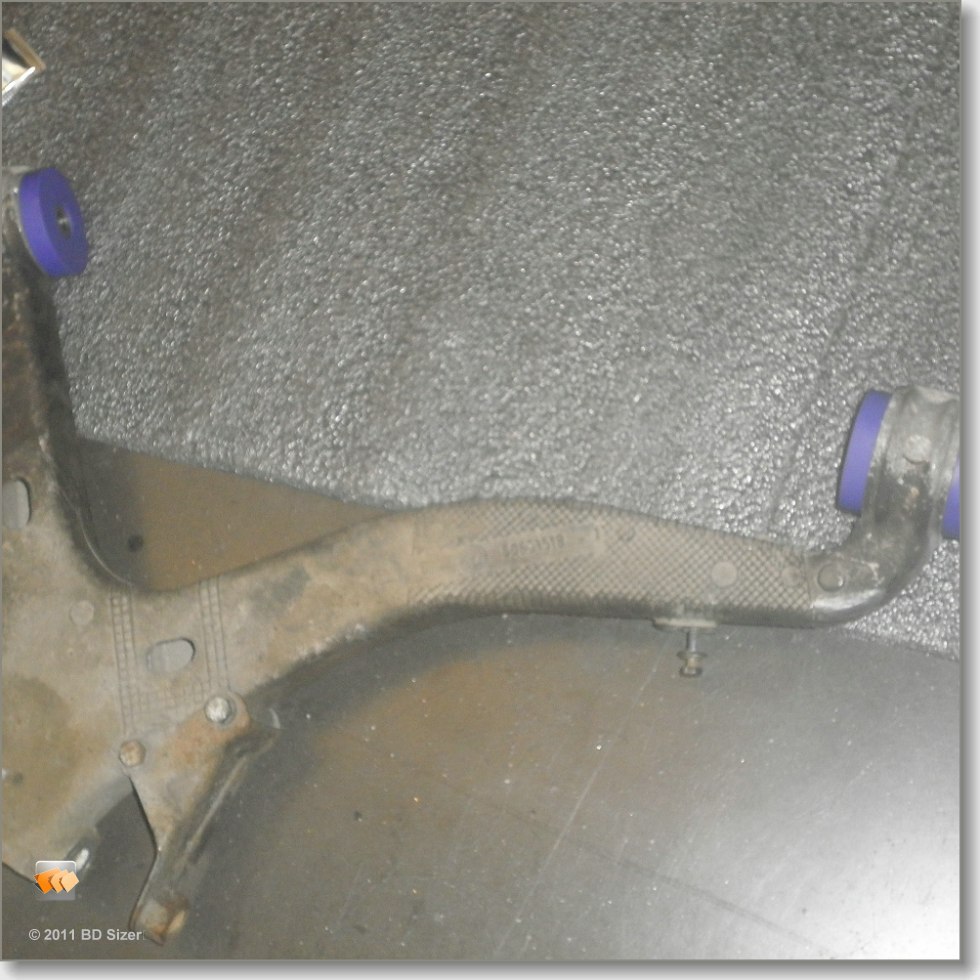

Re: Repas podvozku
Par fotek instalace komplet Powerflex pro uživatele Inza .

Re: Repas podvozku
super, prosim ta, na tretej fotke hore ten cap ci co to je ? ten sa nemeni? resp, da sa vymenit ? lieta mi to cele, mam to asi vybite...
Alfa Romeo 166 2.0 TurboBenzin 204 ponikov ( LPG
Re: Repas podvozku
ten co jde od bumerangu (od horního ramene ) ? vyměnit jde uplně vše

Re: Repas podvozku
toto myslim, a kde to zozeniem ?
Re: Repas podvozku
koukni na 6 stranku tam se o tom piše jinak ja se na to chystam cca 14 dni čekam na podložky a powerflex .

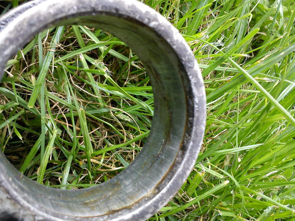

Úprava Powerflexů PFR 66-110
Od šipky na menším průměru té půlky silentbloku Powerflex se silnějším límcem ubrat 3.2mm. Soustružník je dal zmrazit a pak jen udělal zápich.
pohled z profilu reál Usoustružená polovina silentbloku jde do nápravnice "ke kastli" !!!
Podložka "zespoda" 4 ks Podložky lze nechat udělat z obyčejné oceli a nechat někde v zinkovně žárově pozinkovat, aby nerezivěly. Z antikora to nechají udělat marnotratníci a ladiči
V dírách nápravnice, od strany kastle, po vylisování původních silentbloků zůstane takový okraj cca 1 mm tlustý, viz foto.
Je nutné ho zpilovat na průměr díry silentbloku (všechny čtyři).
