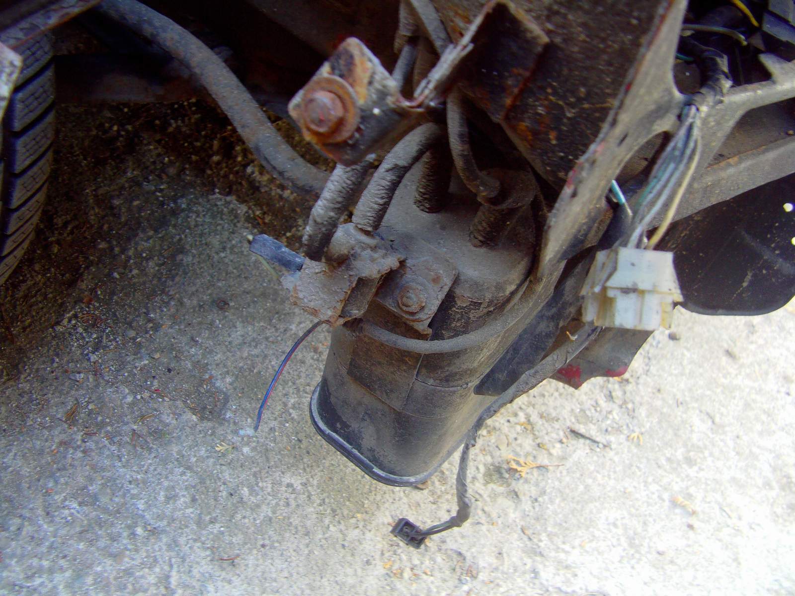

A teraz pani, potreboval by som pomoc, mam problem, nejde mi startnut motor! Vybral som palubku resp. zatial len budiky ale co viem tak bez toho by mala nastartovat. A zrusil kabelaz vo vsetkych dverach, co by tiez nemal byt problem. Chcel som nastartovat a po 5tich minutach som si vsimol ze nemam nahodenu ECU
No ale aj po nahodeny nic. Palivo mam, ale iskru nie. Do elektriky som blb, takze systematicky, poistka, rele, co treba checknut? Normalne iskru by mala davat aj bez ECU alebo nie? Obavam sa ze mi zasa odisla ECU
edit: predcasne som stresoval, opat sa mi rozpojilo cidlo polohy kluky ked som daval baterku

zlatej diesel, ted u Vžky sem měnil málem startér a protže sem línej, tak sem prvně vyměnil relé co bzučelo a startér začla fungovat

este takto, problem so startovanim mi stale petrvava. Dojdem, chcem startovat a nic len cukne pastorok(nie relatko, ale pastorok), myslel som ze to je v baterke, ale nie, myslel som ze v startery(meneny) ale nie, mysleom ze stecker na spinacke, ale tiez nie. Proste staci ak vypnem kluc a znova zacnem akoby startovat, takto to cuka kedy ako 5,6,7..10-15krat, a potom zacne normalne startovat. Uvidim, v ramci tychto prac je naplanovana aj "regeneracia" elektro instalacie, snad to problem definitivne vyriesi.

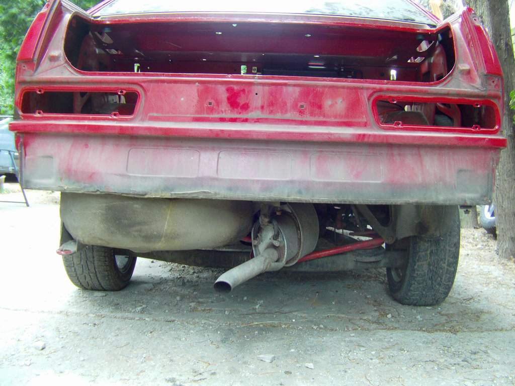

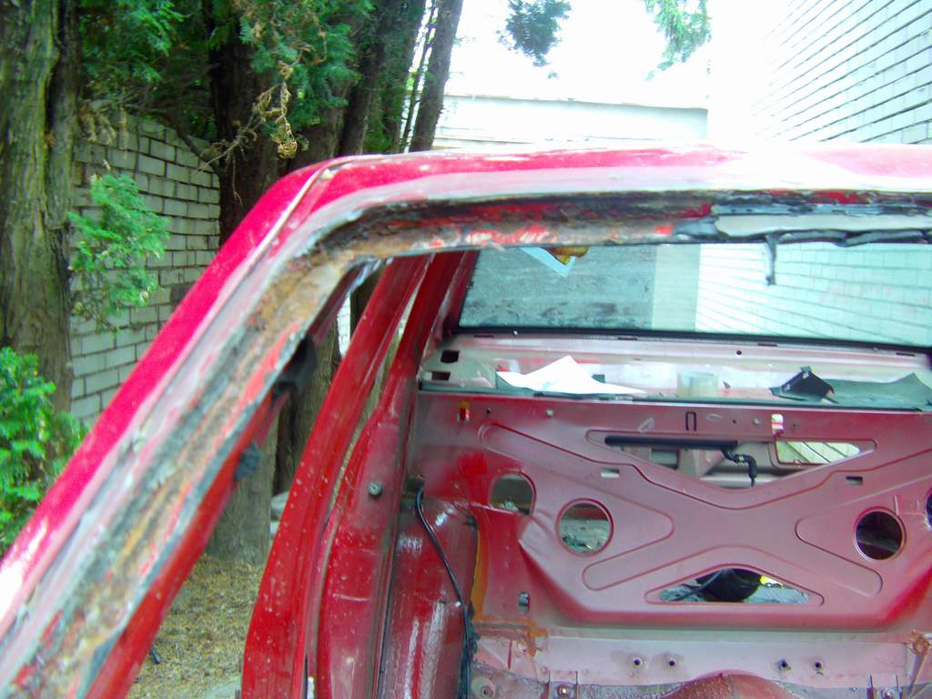

Jinak ty místa se schnilotinou jsou naprosto identický jako u mý, kromě těch zadků tam jsem to tolik neměl. největší oprc jsou nohy pro zvedák vpředu, jsou tam snad 3 nebo 4 plechy na sobě, blbě se to vyřezává, fuj..

tak ta má kastle je ještě celkem oproti té Rasputinovi vcajku

když to tak vidím, tak v garáži nemám 75tku.... Jedinej svědek toho že to mám bez rzi je asi Hampi
držím palce, asi i ta ex Sejnyho kastle je na tom líp. Kdyby nebyla uhnutá vpředu :-(

proti mé alfettě GTV pořád krása..

Radim: To si nedělej srandu, že to máš víc shnilý. V tomhle stavu bys to sehnal i v čechách. Nakonec i ta Richieho bejvalka vypadala podobně.
Re: Oprava 75 od ApoZ
nafotím podběhy, dno kufru a dám to do karty. není to odstrojený, těžko soudit, nikdy jsem nerenovoval. určitě je to lepší než Milanova
, Richieho si moc nepamatuju. šel jsem po verzi-chromka, top verze Lusso před plast obdobím, nemohl jsem koupit "lepší" verzi. i když vyvaření bude stát víc, než něco tuzemskýho.

tak lepší než moje asi určitě
ale moje je starší, tak na to má nárok
to rasputin:
moje 75ka byla schnilejší, zajímavé třeba je, že třeba v podlaze se udělá prostě díra na rovném místě
tuším, že sem zavařoval asi 25dir, různých velikostí- jednu sem si nechal pod řidičem- na horší časy

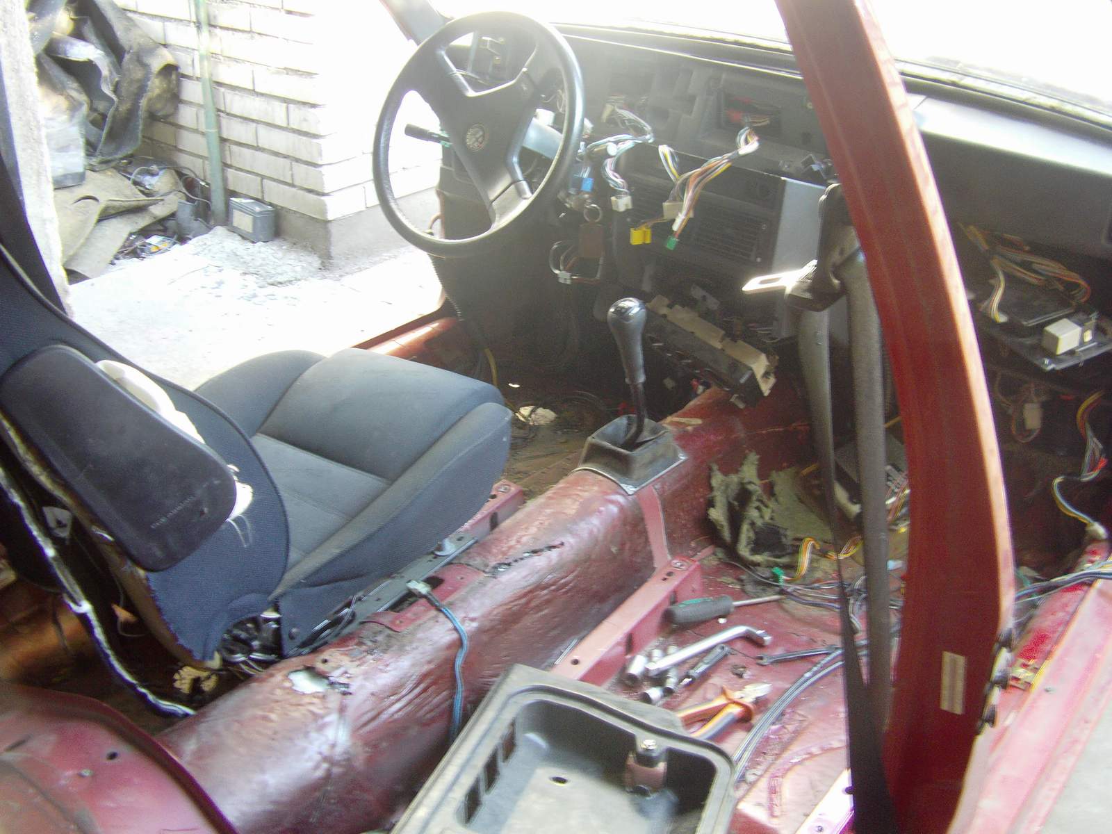

dnes som vytahoval krom ineho aj palubku, hrnuli sa mi slzy na krajicky; tolko kablov a pitchovin, vobec sa necudujem ze tej elektrike tak sibe, ale tie slzy som mal skor preto, ze kto to da dohromady. Darmo rozobera sa lahsie. Tiez islo vonka celne sklo, a musim povedat ze to bola mozno aj najjednoduchsia vec co isla z auta dole - prakticky sama, stacilo trocha zatlacit a bolo hotovo. Ale opat prisiel sok co sa skrivalo pod tym bordelom - zmesou bausetu a silikonu, fotky snad zajtraale nebude to pekny pohlad.

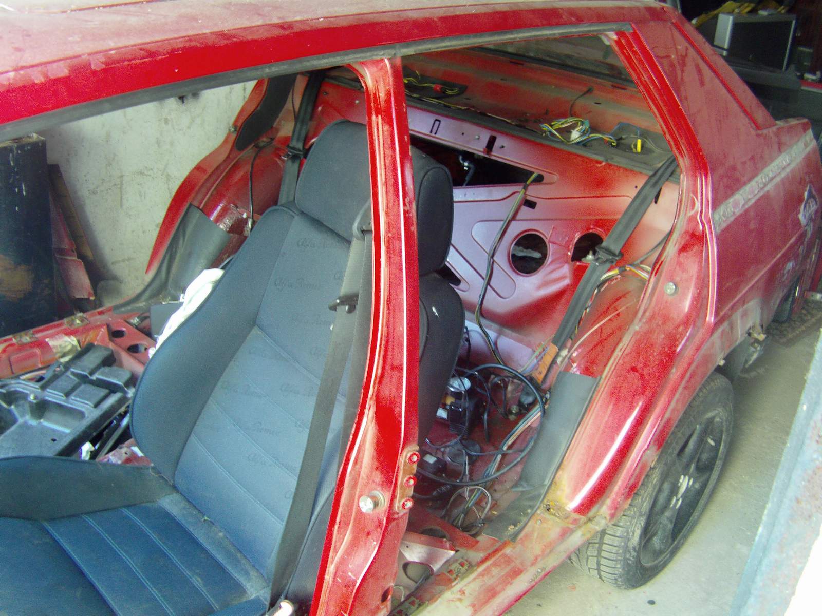

interier nakomplet vonku, plus nadrz. Najblizise von technika, a ostava este zadne sklo. A vyriesena zahada ako sundat horne listy, a vyriesil ju KGB, dnes prisiel k autu a vravi ze co som nesundal aj listy, ze pod tym tesnenim su nity ktore treba odvrtat a je
