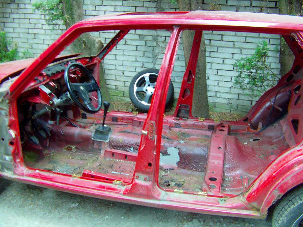

Jinak ty místa se schnilotinou jsou naprosto identický jako u mý, kromě těch zadků tam jsem to tolik neměl. největší oprc jsou nohy pro zvedák vpředu, jsou tam snad 3 nebo 4 plechy na sobě, blbě se to vyřezává, fuj..

Radim: To si nedělej srandu, že to máš víc shnilý. V tomhle stavu bys to sehnal i v čechách. Nakonec i ta Richieho bejvalka vypadala podobně.
Re: Oprava 75 od ApoZ
nafotím podběhy, dno kufru a dám to do karty. není to odstrojený, těžko soudit, nikdy jsem nerenovoval. určitě je to lepší než Milanova   , Richieho si moc nepamatuju. šel jsem po verzi-chromka, top verze Lusso před plast obdobím, nemohl jsem koupit "lepší" verzi. i když vyvaření bude stát víc, než něco tuzemskýho.

moje 75ka byla schnilejší, zajímavé třeba je, že třeba v podlaze se udělá prostě díra na rovném místě
tuším, že sem zavařoval asi 25dir, různých velikostí- jednu sem si nechal pod řidičem- na horší časy

interier nakomplet vonku, plus nadrz. Najblizise von technika, a ostava este zadne sklo. A vyriesena zahada ako sundat horne listy, a vyriesil ju KGB, dnes prisiel k autu a vravi ze co som nesundal aj listy, ze pod tym tesnenim su nity ktore treba odvrtat a je
