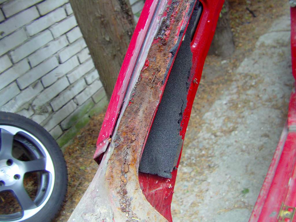

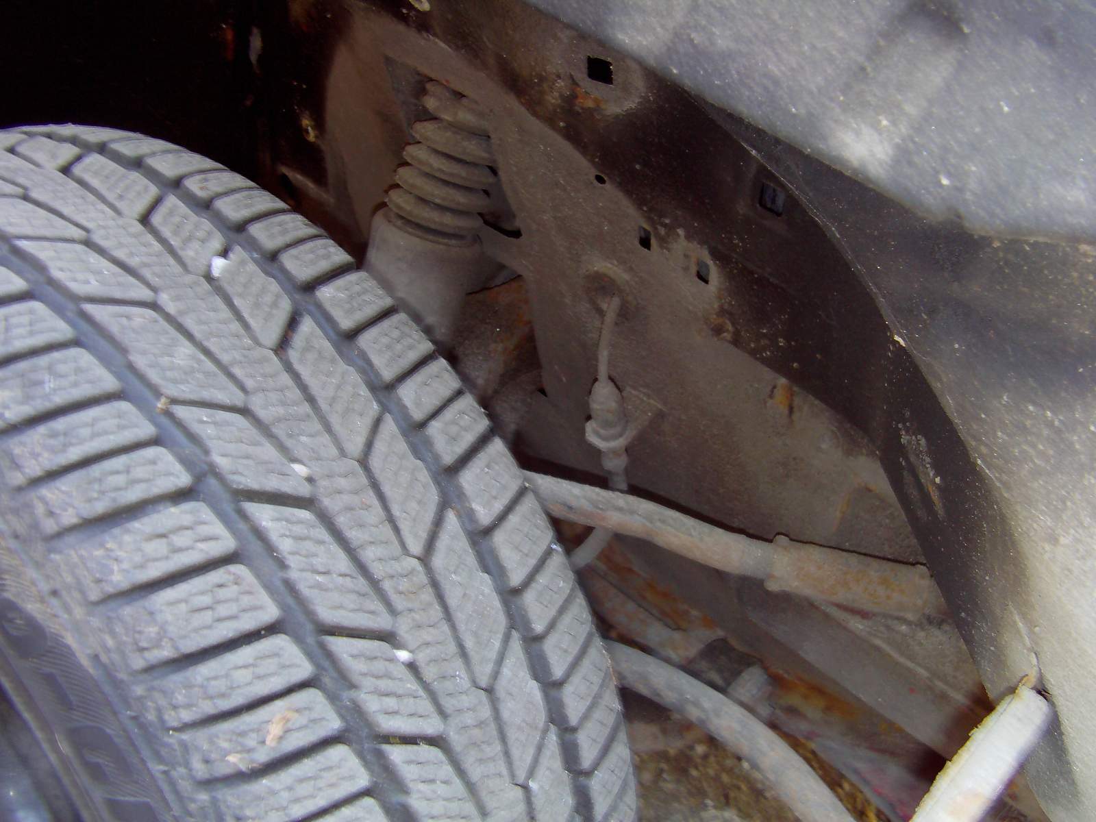

Jinak ty místa se schnilotinou jsou naprosto identický jako u mý, kromě těch zadků tam jsem to tolik neměl. největší oprc jsou nohy pro zvedák vpředu, jsou tam snad 3 nebo 4 plechy na sobě, blbě se to vyřezává, fuj..

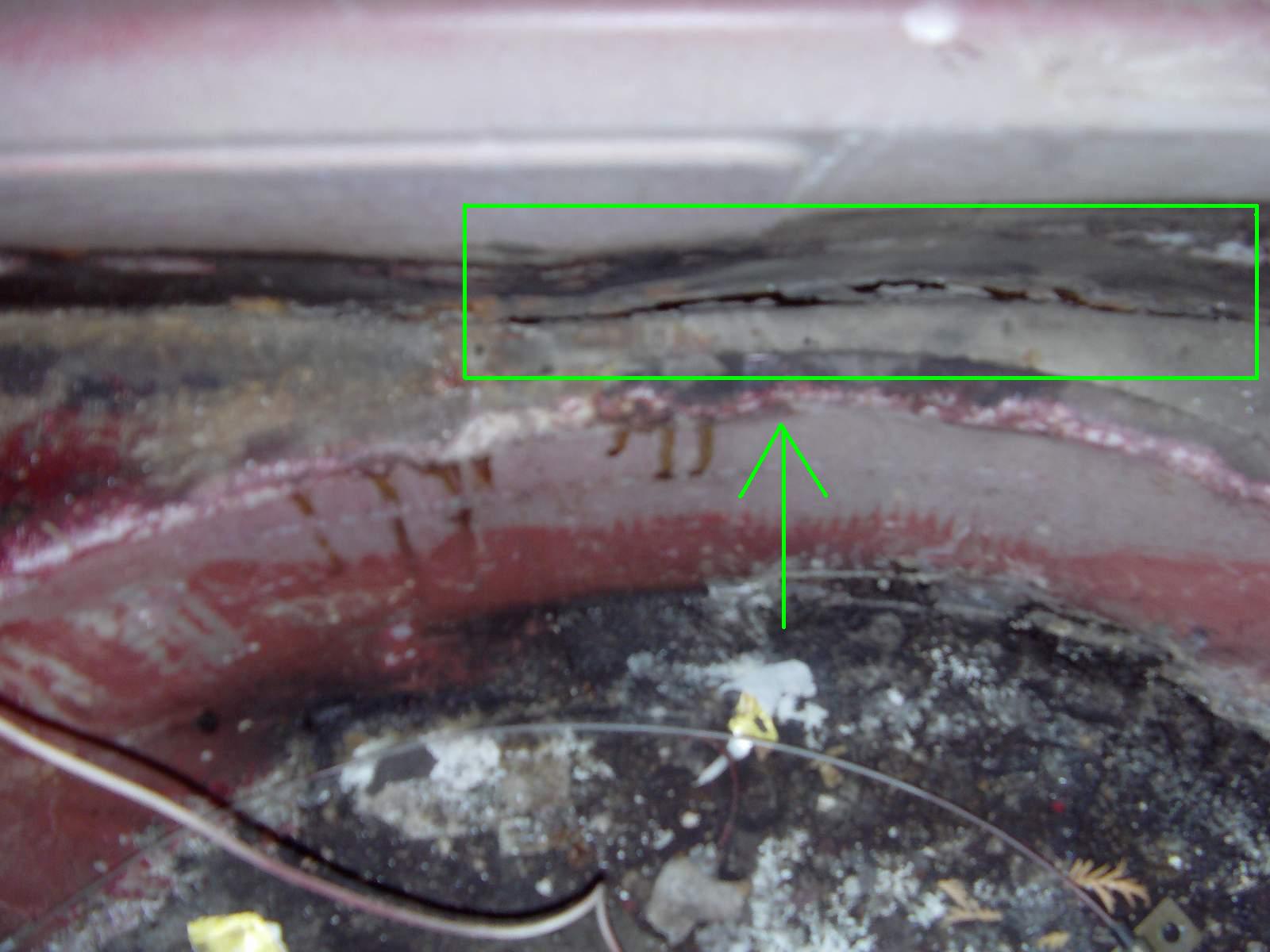

nafotím podběhy, dno kufru a dám to do karty. není to odstrojený, těžko soudit, nikdy jsem nerenovoval. určitě je to lepší než Milanova
, Richieho si moc nepamatuju. šel jsem po verzi-chromka, top verze Lusso před plast obdobím, nemohl jsem koupit "lepší" verzi. i když vyvaření bude stát víc, než něco tuzemskýho.

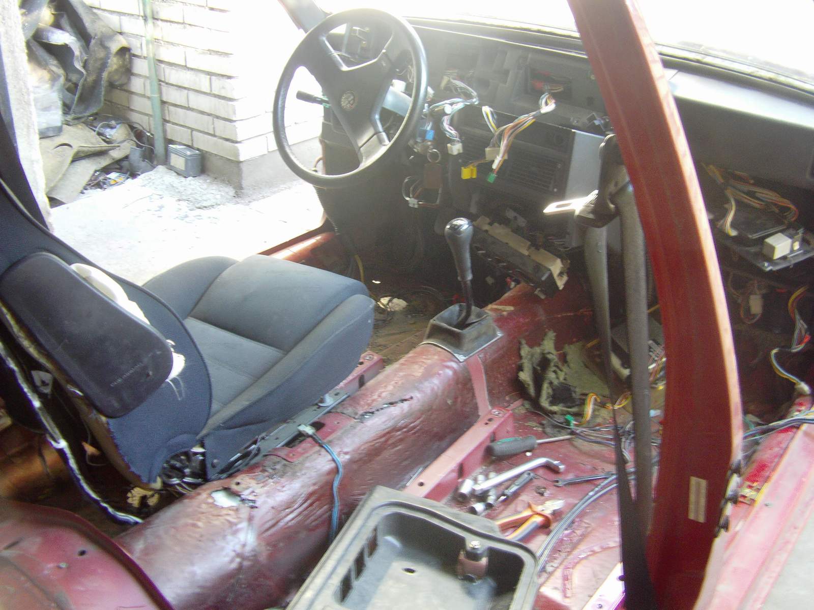

dnes som vytahoval krom ineho aj palubku, hrnuli sa mi slzy na krajicky; tolko kablov a pitchovin, vobec sa necudujem ze tej elektrike tak sibe, ale tie slzy som mal skor preto, ze kto to da dohromady. Darmo rozobera sa lahsie. Tiez islo vonka celne sklo, a musim povedat ze to bola mozno aj najjednoduchsia vec co isla z auta dole - prakticky sama, stacilo trocha zatlacit a bolo hotovo. Ale opat prisiel sok co sa skrivalo pod tym bordelom - zmesou bausetu a silikonu, fotky snad zajtraale nebude to pekny pohlad.
