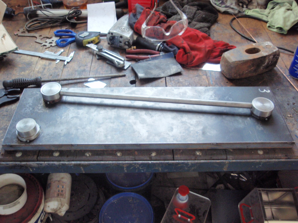

Pri inych upravach podvozku doslo aj na zadne ramena. Najprv som zvazoval iba nalisovat PU do povodnych. Tie sa mi vsak zdali trochu poddimenzovane. Nechal som teda, inspirovany ZEATEKom - http://www.alfastumper.com/product_info ... ts_id=1430, vyrobit nove z kvalitnych tenkostennych vysokopevnostnych bezosvych trubiek. Vysledok si mozete pozriet na prilozenych fotkach:
Prvy dojem z jazdy je zatial velmi pozitivny. Tazko to vsak prisudit ramenam. Menil som tlmice, tycky stabilizatora a silentbloky. Podla mna vsak nove ramena vyzeraju uzasne. :D Ak niekto zvazuje ich vymenu alebo si chce urobit maly upgrade vrelo odporucam.

Vypadá to hezky i když osobně se mi více líbí to profilované lisované rameno než trubka, ale pevnost určitě bude větší.
Ovšem rád se nechám poučit v čem by se na jízdních vlastnostech mohlo tohle rameno projevit lépe?
Cenově tě to vyšlo jak?

Vlastne si si odpovedal sam. Urcite je pevnejsie v krute aj . A najma ked chces pouzit PU silentbloky. Do toho pliesku sa to lisuje velmi tazko a neda sa vylucit. ze to bude potom labilne. No a vyhodu PU oproti gume snad nemusim vysvetlovat.

Loziska namiesto silentblokov na civilnom aute? Celkom by ma zaujimalo ake tvrde by to potom bolo. A ci by si nemusel aj prevarit spoje na karoserii.

Ano, su rozpolene. Ale neviem, aky vnutorny priemer maju prsetnece OEM silentblokov. Tieto ako vidis sa dodavaju s ocelovymi prstencami. Takze sa predpoklada prelisovanie. Co u tych original plieskov moze byt problem. Chlapci co to uz skusali, museli po prelisovani este pouzit zvaracku.

Tyhle experimenty asi težko někdo dělá na civilní(rodinné auto s rodinkou) :-D Jak je to tvrdé, to ti odpovím: Jak prase :smt033 A s podvozkem H&R je to motokára. Ale... šlo mi o to aby u zadní nápravy nedocházelo k pohybování v uložení, při vyšších rychlostech jsem cítil na prdeli jak plave s novými komplet origo rameny a teď se to ani nehne. Jenže na naších tankodromech je to až moc přesný a kopíruje to fest záplaty na silnici, takže nechám lóža na příčných a na podelný dám stronflex,powerflex. Jinak ty origo profilovaný příčný ramena jsou takový sračky, který se dají v rukouch točit v krutu. Trubkový profil jako máš ty(já) je podle mě nejlepší řešení. Ale pro civil auto, zbytečný. Civil-komfort

Pekne zvary na tych ramenach. Robene na zakazku, alebo niekde kupene?

Samo-doma. Vsechno si na aute delam sam, krom soustruznickych vecech a ladeni ECU.
