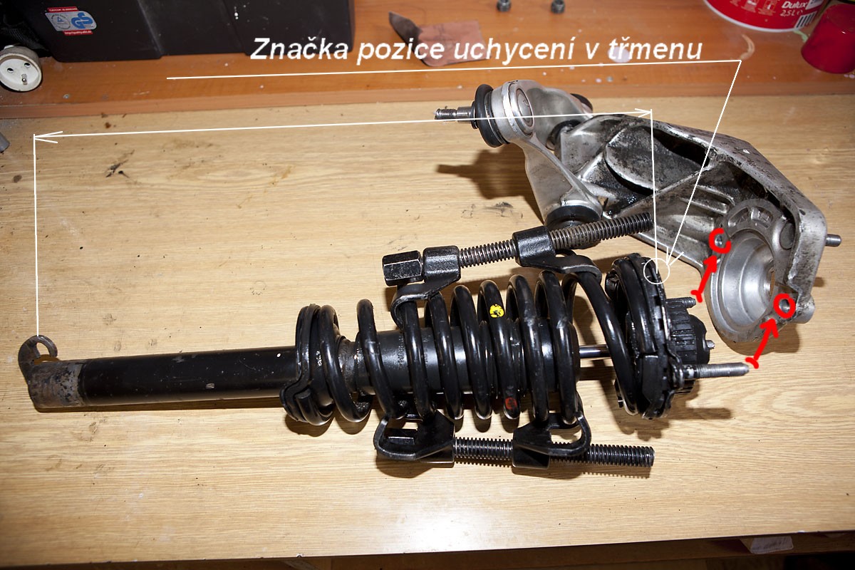

Při výměně jsem nafotil návod jak na výměnu předních tlumičů a horního ramene. (omluvte kvalitu ale nemám místo v garáži sotva se tam vlezu sám natož ještě fotit)
Horní rameno se dá vyměnit 2 způsoby
1 -povolit šroub ramene v podběhu a přes rozevřenou pružinu ho protáhnout (neni v tomto návodu)
2 - vyndání celého uložení i s ramenem
záleží jen na vás jaký si zvolíte. Samozřejmě každý má možná trochu jiný postup ale ve výsledku se docílý toho samého. omluvte názvy nevim jestli jsem trefil přesné výrazy názvů, miska, uložení atd tak jdem na to
Potřebné nářadí:
výměna ramene - stahovák kulového čepu (pokud neni tak 2x kladivo), klíč nebo gola s ořechem velikost 16", 17" a 19", imbus velikost 5" (pouze při protáčení čepu)
výměna tlumiče - stejné jako u ramene + zahnutý klíč 17", imbus 10", stahováky pružin (stačí ty základní za 300kč)
ideálně pokud budete mít jak klíč tak golu protože ne na všechny šrouby je ořech dostatečně dlouhý
2x kladivo, klíč nebo gola s ořechem velikost 17" a 19", zahnutý klíč 17" imbus velikost 5" a 10", stahováky pružin
vyheverování auta a sundání kola je samozřejmostí to nebudu popisovat : )
1) prvně povolíme matku horního ramena velikost 17" a zkusíme vysunout rameno nahoru pokud nejde ani po lehkém klepnutí na šroub použijeme
2) stahovák kulového čepu, případně (2 kladiva a bouchneme do kovové části tím by se mělo uvolnit a rameno vysunout nahoru)
náhled na vyndaný čep ramene a kovová část
teď potřebujeme povolit a vyndat tyčku stabilizátoru.
1) podložíme dolní rameno a necháme spustit auto dolů půjde nám tak lehčeji vyndat tyčku která nebude tak napružená
2) povolíme matky tyček stabilizátoru pokud by se vám protáčeli strčíte imbus 5" do šroubu pokud by to bylo ukrutně utažený dá se ještě použít klíč 16" ze zadní strany tyčky (je tam výstupek na klíč ale jen v učitém otočení)
pokud chceme vyndat jen rameno vyšroubujeme jen šroub č. 2 a přeskočíme sundání podkovy
když je tyčka vyndaná přesuneme se na vyndání šroubů podkovy tlumiče. prvně nezapomeneme odpojit brzdovou hadičku, abs a podobně z úchytů aby se neutrhli
1) povolíme horní šroub imbusem jde to docela ztěžka šroub se nebude protáčet na druhé straně je zapuštěná hranatá matka.
2) povolit dolní šroub klíčem 19" tady je dobré pouřít golu na šroub a klíč na matku kvůli protáčení.
po vyndání šroubu vyndámě i horní šroub a vysuneme podkovu směrem dolu
podkovu sklepneme směrem dolu důležité je vyndat celý šroub který je zároveň pojišťovací jinak podkova dolů nepujde
povolíme všechny šrouby a můžeme vyndat celý tlumič i s horním ramenem
pokud budete chtít vyndat pouze tlumič vyšroubujete jen šrouby č.2
pokud vyndáváte jen rameno stáhnete celý tlumič i s podkovou dolu a vyndáte celé uložení s ramenem, tlumič zůstane v podběhu na místě. (tip povolit prvně matky č.2 a klepnout na šrouby tím tlumič sjede dolu a poté povolit matky č.1 není pak potřeba kroutit uložením, gumové ložisko je v uložení natěsno a jde to vyndávat rukou hůře)
názorná ukázka že se dá vyndat jen samotný tlumič nebo samotné rameno
ukázka tluimiče a šroubů (dva šrouby jsou z uložení a dva z tlumiče proto se dají vyndat každý zvlášť)
zkuste povolit matku zahnutým klíčem 17" co je na dalším snímku ale nevymotávejte ji!!! jen zkuste jestli jde povolit pokud ano zajistěte pořádně pružinu stahovákama (pružina má pořádnou sílu pozor na to) já ji stahoval dokud se mi trochu nepovolila guma od misky)
jak máte pružinu staženou vyndejte matku klíč 17" a můžete vyndat pružinu ven
kompletní příslušenství tlumiče:
tlumič, pružina, dolní gumový doraz, horní gumový doraz, miska, gumové ložisko, prachovka, podložka, matka
mé vrzání způsoboval horní gumový doraz kde se utrhl kousek překrývající gumy pružinu, pružina tak docedala sama na sebe a vrzala
složení dohromady je zase ten samý postup ale obráceně případně jak vám bude vyhovovat, problém může nastat jak správně nasadit misku aby byl tlumič otočený ve správné poloze. já to vyřešil tak že sem si uchytil horní rameno s uložením do podběhu a kompletně složený tlumič ale stále se stahovákama vzal na místo a zkusil ho jestli bude pasovat natočení v podběhu, pokud nesouhlasilo pootočil jsem misku do správné pozice poté sem postupně pomalu uvolnil stahováky a šel montovat tlumič zpátky na místo.
stahovat pružinu na autě je docela obtížné kvůli malému prostoru ale dá se to také jen to chce více trpělivosti protože překáží horní rameno

Dovolím si k dobrému návodu přidat pár postřehů z výměny tlumičů na moji AR 147...
Zásadně nejde povolit ten imbus skrz hliníkový třmen tlumiče. Ani rázovou pistolí, nahřívání třmenu nebo imbusu na autě jsem neměl čím.....V tomto případě doporučuji naříznout tlumič pod miskou pružiny a nechat z něj vystříkat olej. Potom ho říznout úplně aby šel vyndat bez sundání poloosy nebo dolního ramene. Šroub a zbytky tlumiče vydolovat ve svěráku za pomoci flexy, velkého kladiva a hromady nadávek........... A nebo jako já :smt040 , mít předem koupený náhradní třmeny ze šroťáku, kde práci odvedl někdo jiný :smt033 a ty zažraný nechat ležet v koutě garáže pro někoho dalšího *varim varim .
Poštěstí-li se vyndat tlumič vcelku, na zobák tlumiče, který je v hliníkovém třmenu přiložit úhelník nebo lať a označit si jeho pozici na horním plechu uložení (kovová miska se dvěma šrouby). Tuto pozici lze taktéž s trochou saxánismu označit ještě na autě v podběhu před rozřezáním starého tlumiče nejde-li povolit ten imbus. Tímto označením pozice zobáku tlumiče na horním uložení se dá vyhnout laboraci se stahovákama v podběhu při usazování tlumiče do třmenu. Nové tlumiče totiž po složení s pružinou a horní miskou, alespoň ty co jsem dával, měly ten zobák posunutý o 1 cm na obvodu dál, je to zřejmě dáno, jak který výrobce navaří dolní misku pružiny.
Imbusy jsem pro zpětnou montáž nahradil šroubem stejných parametrů, ale s hlavou č.19, důkladně antiseize pastou namazal díru v hliníkovém třmenu a matici jsem použil tu původní čtyřkantovou.

Tak jsem měnil přední i zadní tlumiče a naštěstí jste strašili zbytečně :-D
Zadní tlummiče už jsem měl natrenovane takže výměna 80minut. Přední první asi hodinu než jsem na to přišel (jsem si ho nejdříve povolil z uložení nahoře :) a pak ho tam cpal zpět ) druhý byl prohozený asi za pul noďky.
Jinak imbus a všechny šrouby uplně v pohodě. Všechny šrouby zpátky namazané vazelinou (což se bude hodit při výměně ramen).
Jinak já to udělal takhle, povolil stabík, vidlici z dolního ramene, ten stahovák co drží tlumič a horní uložení. Stáhl pružinu na tlumiči, sklepal vidlici vyhnul jí dopředu a tlumič z toho nějak vypasoval. Zpátky už to šlo dobře jen dobře uložit tlumič.
Docela jsem zvažoval jestli namazat horní uložení v průchodu, ale nechal jsem to nasucho. Nevím jestli by to mělo smysl.

Jo já to tak dělal. Tu vidlici jsem dole vyšrouboval z ramene, to se podařilo dost stáhnout. Vytáhl jsem uložení pak jsem teprve dostal ven kulák z těhlice. Je to možná lepší způsob než se drbat se stahovákem v podběhu.
Zpátky v opačném pořadí, akorát je potřeba si vyheverovat spodní rameno a usadit tam tu vidlici. Když člověk ví jak na to tak to je práce na půl hodinu a záležitost 6ti šroubů

Silent se vyměnit dá i na rameni, ale musíš si ho shodit (kulák ven) a udělat si nějaké udělátko na lisování (šroubení, velká matka).
Geo teoreticky dělat nemusíš, ale pokud máš důvod měnit to rameno tak je i důvod dělat geo, ono se to rozhasí tak nějak samo

Shodil jsem si celou tu dolní vidlici, povolil nahoře šrouby co drží uložení horního ramene a povolil i šrouby které tam drží tlumič s pružinou, pak tam vznikne dost místa na to, aby se dalo vytáhnout uložení přes tlumič. Pak povolíš šroub který drží horní rameno, sundáš uložení a můžeš si to takhle vyklonit.
Asi jsem měl vyhozenou i těhlici dole. Pak to jde celé pěkně vyklonit ven s nábojem.
Musel jsem to takhle udělat bo jinak sem se tam nebyl schopen dostat pro vyhožení kuláku nahoře z těhlice
