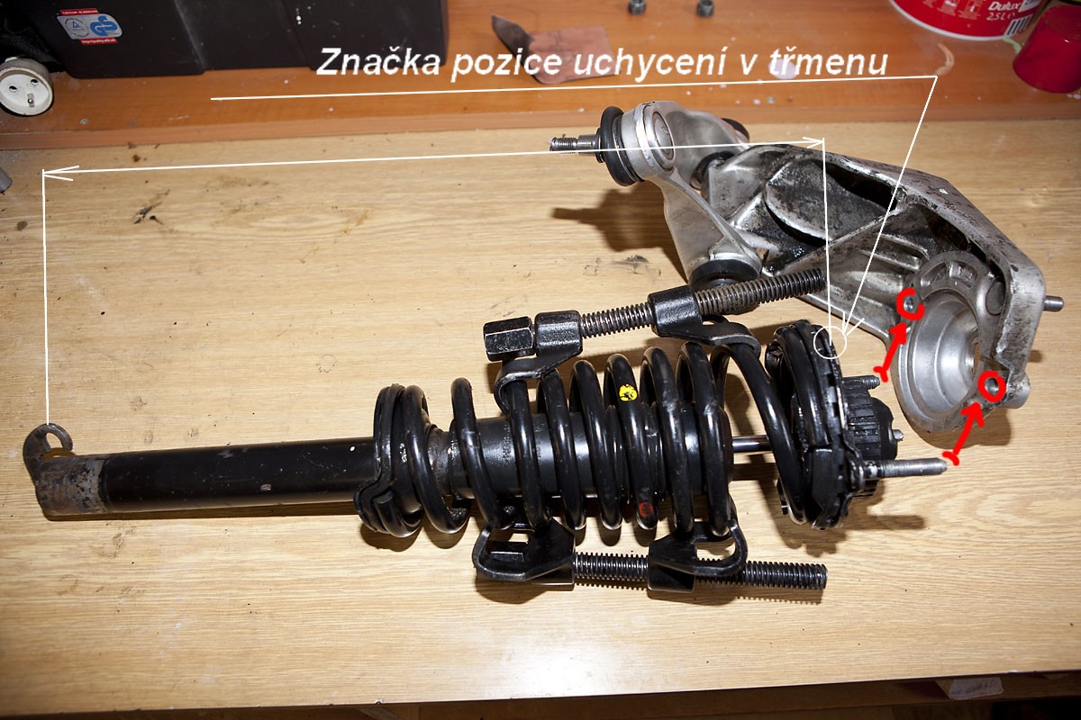

ukázka tluimiče a šroubů (dva šrouby jsou z uložení a dva z tlumiče proto se dají vyndat každý zvlášť)
zkuste povolit matku zahnutým klíčem 17" co je na dalším snímku ale nevymotávejte ji!!! jen zkuste jestli jde povolit pokud ano zajistěte pořádně pružinu stahovákama (pružina má pořádnou sílu pozor na to) já ji stahoval dokud se mi trochu nepovolila guma od misky)
jak máte pružinu staženou vyndejte matku klíč 17" a můžete vyndat pružinu ven

stahovat pružinu na autě je docela obtížné kvůli malému prostoru ale dá se to také jen to chce více trpělivosti protože překáží horní rameno
