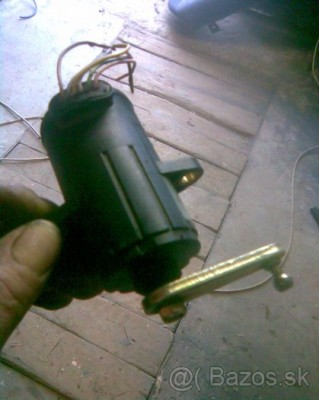

zdar chlapi, 1.9jtd, aky postup je co najrychlejsie vyndat potenciometer plynoveho pedalu? Kde ho vobec najdem, ako je uchyteny(sroby, matky...)... potrebujem ho vybrat z jednej totalky, brat ho chce do svojej marei, vraj to pasuje... jo a je to na stecker alebo treba ustrihavat kabelaz.

pocital som ze aj takato odpoved sa moze ukazat, problem je v tom ze to potrebujem spravit s sposobom ze ked ja pridem domov z prace, mimo ineho uz tma, bracho ma uz bude cakat a on sa ponahla, takze to potrebujem sposobom dodjem, chytim srobovak stuch stuch a mam to vonku. Proste aspon trocha byt v obraze. A nie po "tme" sa valat pod sedadlom plneho rozbitych skiel. Ale dik za odpoved. A este ak by sa niekto vedel vyjadrit aj k tomu co som sa pytal rad privitam.

Urcite tam je konektor stejne jako u vseho v aute. Najdi si ten potak v eperu a hod ho o google. Uvidis jak vypada a pak to je jasny.

ok, aspon ze tam bude(dufam) stecker, lebo som nasiel tuto fotku napr. a tam evidentne nieje, ale to ho asi vyberal nejaky buran v tom pripade.

u 2,5 V6 je konektor na dlouhém kabelu a nachází se pod kastlíkem u spolujezdce. Tento konektor mě stál málem 600 Eur a nakonec 250Eur došlo na ustřižení na obouch koncích a sletování dokupy. Podotýkám že to bylo u ofic. servisu 2000km od baráku v dálné Italii. Hned věděly která bije a šly hned na tento konektor. Jak je ale potenciometr přidělaný nevím.

Tak prave skoncil s tym potenciometrom. Samozrejme neuspesne. Skoda ze mi chybala informacia ze pristup ku srobom je dost naprd ale co je este horsie je to ze ja som cakal ze sroby budu zapustene a povolim matky a hura. Lenze ti buzeranti su zapusteny niesu a oba sa mi tocia a samozrejme zachytit ho bolo nemozne.
