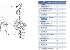

Příspěvek od Petr147 » 16.3.2013, sob 21:37
takže k tomu mazání, ty duté šrouby jsou tam dva, takže bereme 1 + 5, těsnění 4 + 6 a teď vzít i přívodní hadici 3 a odvodní trubku 7 nebo se nemusí brát?

Příspěvek od yan.ko » 16.3.2013, sob 22:28
+ medenky c.2
Hadice prď, pokud nejsou ucpane, nebo derave

Příspěvek od Petr147 » 16.3.2013, sob 22:52
jo aha, těch jsem si nevšim :)
on je tam problém v tom, že tam kdysi dávno chcíplo origo turbo, tak tam jeden odborník dal polský repas, nezalil ho olejem, nevyčistil sání, přilepil silikonem a turbo padlo po pár stovkách km, to vyreklamoval a to je tam do teď, jenom má najeto cca 10tis km, občas přetlakuje (zatuhla tam regulace), spadne do nouzáku a nemá moc dobrý zvuk... ale bylo v autorizáku na kontrole mazaní turba a prý je to ok
takže jsme teď koupili origo nerepasované turbu, vyčístí se komplet celé sání, dají se nová těsnění a přemýšlím nad těma hadicema, ale jedno je jenom trubička a druhá je kousek pancéřovky, takže si říkám, jestli to jenom nevyčistit... mám strunu, která má na konci kartáček, tak by se to tím protáhlo :)

Příspěvek od Petr147 » 21.3.2013, čtv 13:49
46460121 347,- min 5ks
10260160 29,- min 50ks
55196740 219,-
10296160 30,- min 60ks
46782812 739,-
46783614 277,-

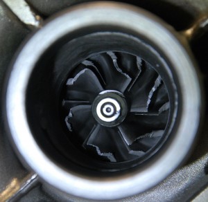

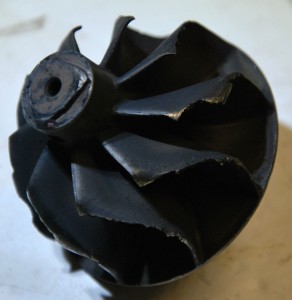

Vir EGT

yan.ko
Příspěvky: 1204
Re: Turbo u JTD a vše kolem (pokec)
Příspěvek od yan.ko » 27.3.2013, stř 21:18
Ukroucena hridelka na GTB2056V? Slusne ...
Turbinove kolo uletelo do vyfuku?
Alfa Romeo Perfection

Příspěvek od Radek156 » 27.3.2013, stř 21:24
yan.ko píše:Ukroucena hridelka na GTB2056V? Slusne ...
Jo bylo až v koncovém tlumiči...je to bez katalyzátorů....ve výfuku 3 litry oleje....
Už jsem sehnal gtb2260vk, ale je z koncernu bude se muset dost upravovat a nevím jestli se do 2,4 vůbec vejde, není tam žádné místo.
Nevím jestli se do toho vůbec pustím.
