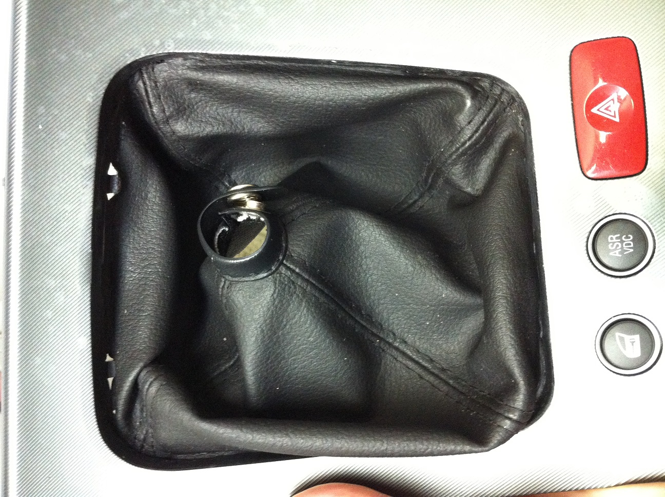

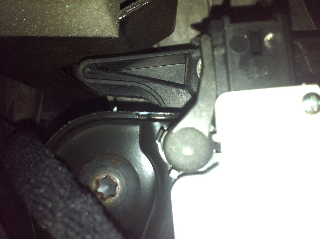

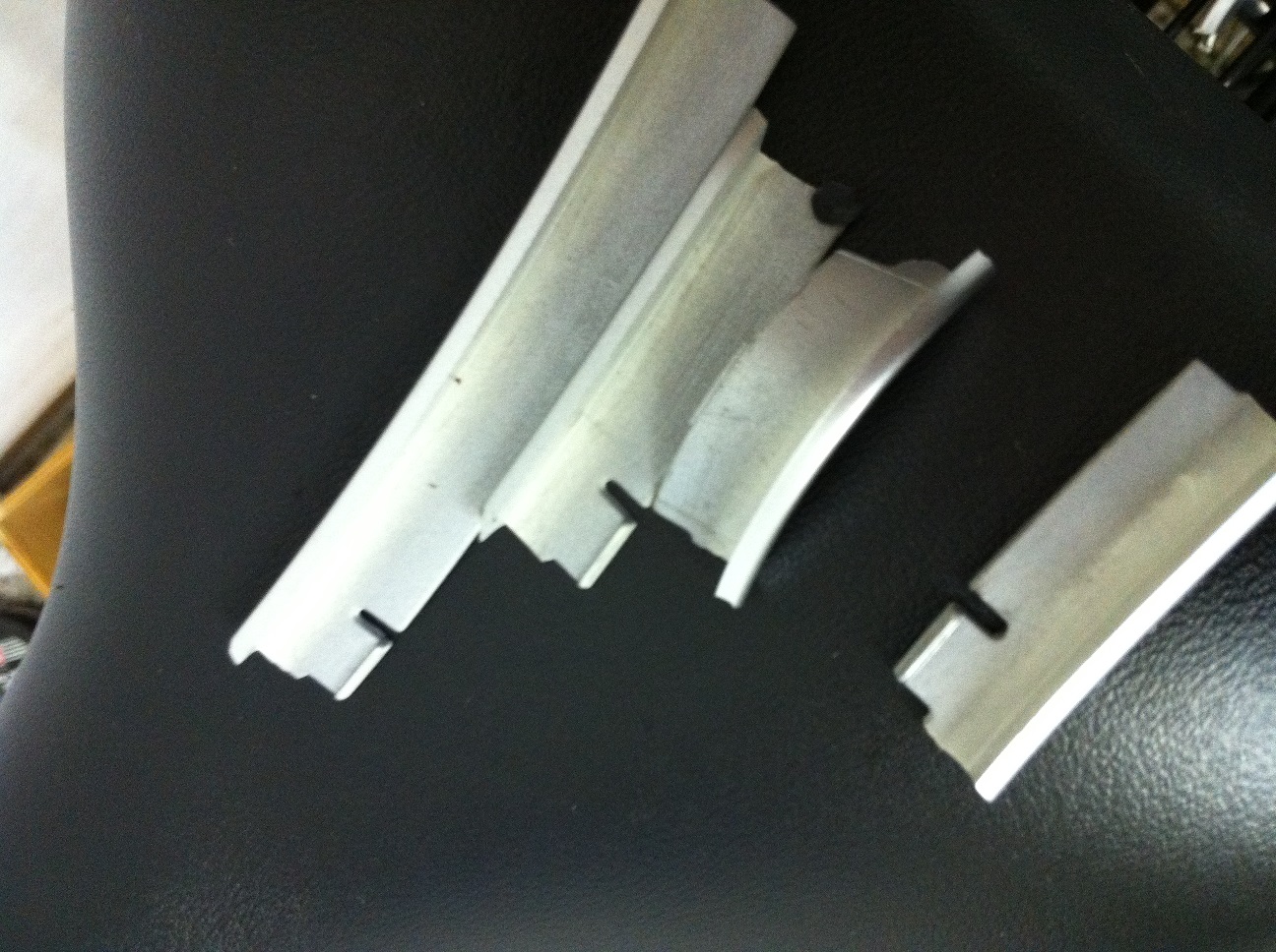

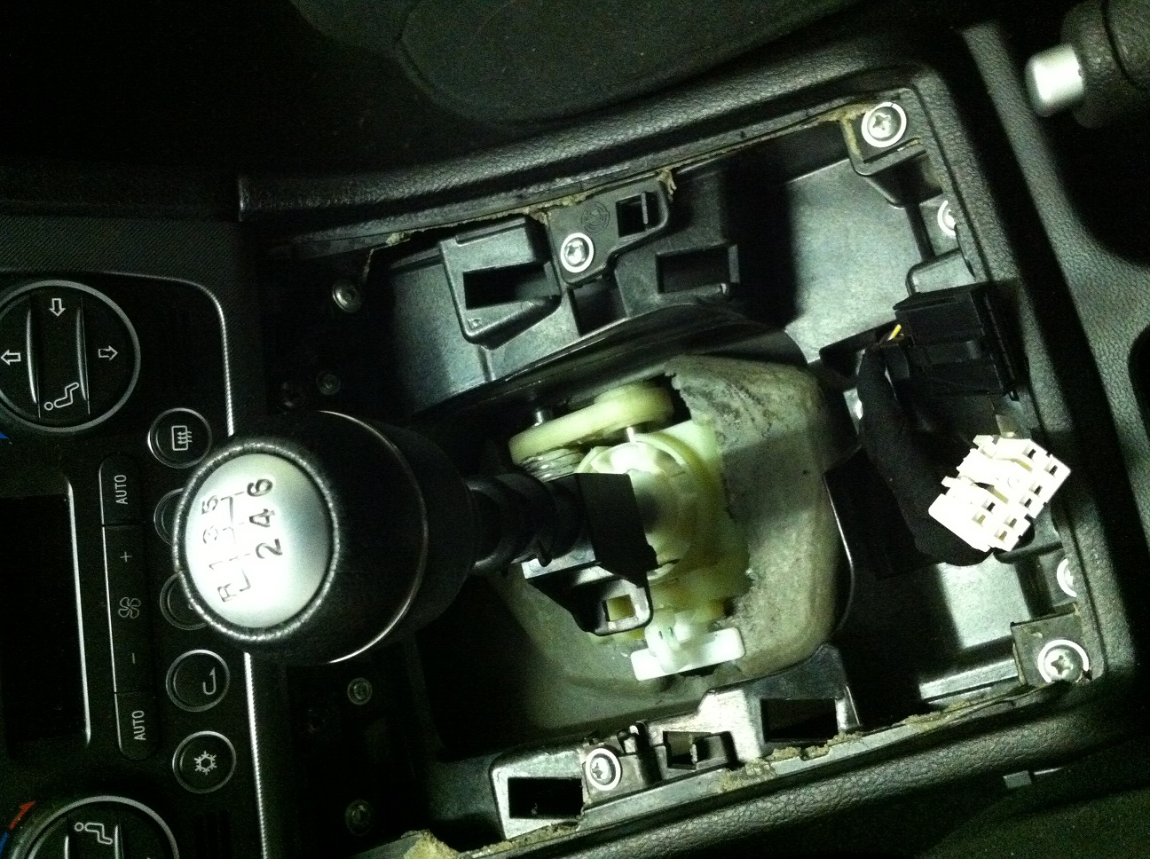

tak dnes rozborka frejmu u paky, slepeni oramovani a ocista a mazung kloubu paky

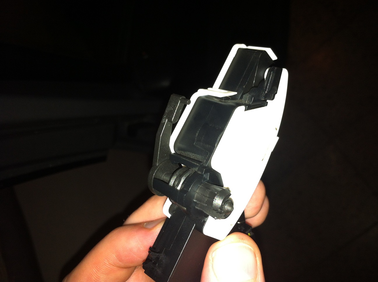

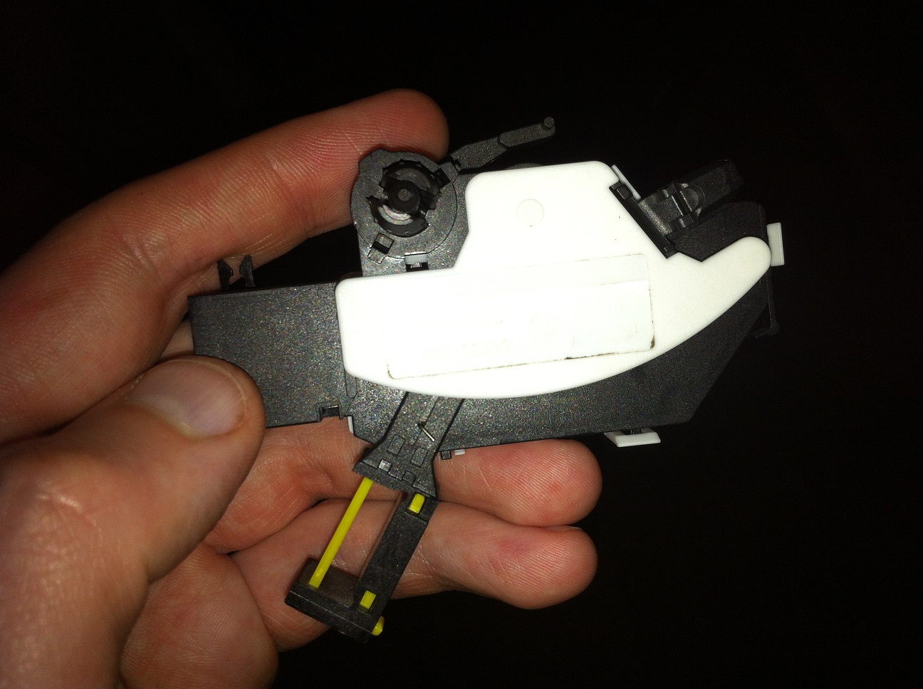

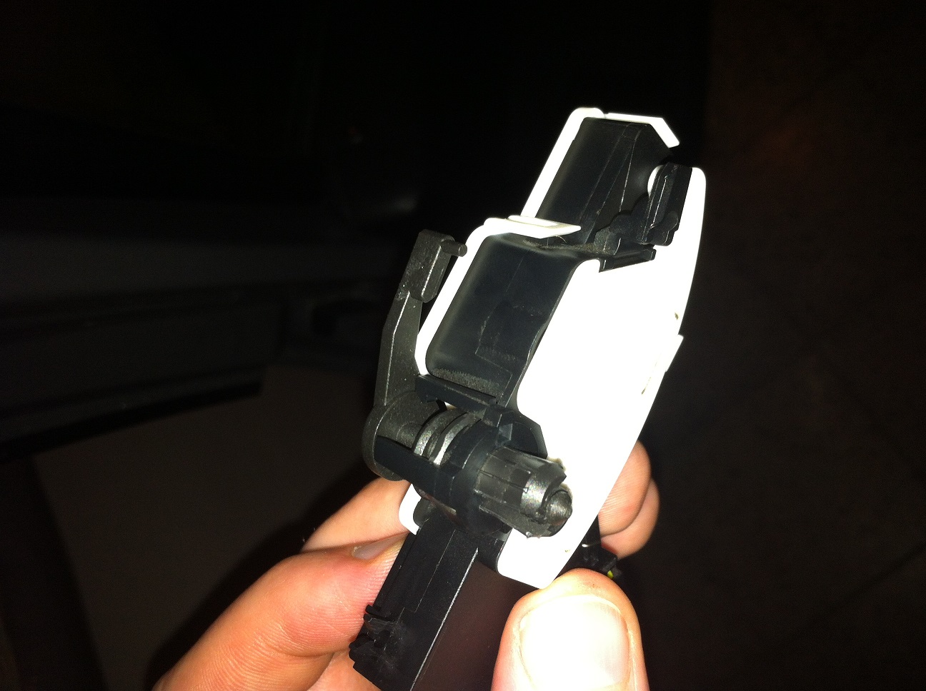

dnes ocista cidla polohy spojkoveho pedalu,
lehnout pod pedaly, tapeco-koberec odsroubovat pryc, odpojit svorku, malinkou packu na cidle odjistit aretaci a je to dole, vevnitr je normalni tistak/kuprexid, na nem kovove drahy a kartacky, vycisteno, prostrikano kontaktolem (jak jinak
), vysledek NULA - resp dle FESu mi spojka reaguje na zmacknuti az po tom co je pedal spojky v jedne tretine drahy
chyba ??
vlastnost ??
chyba ??
vlastnost ??

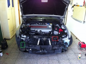

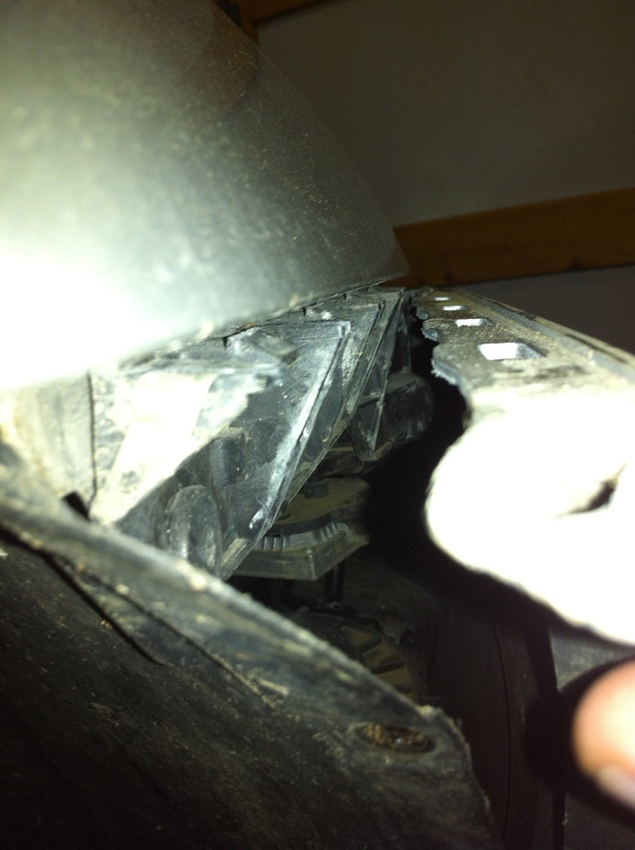

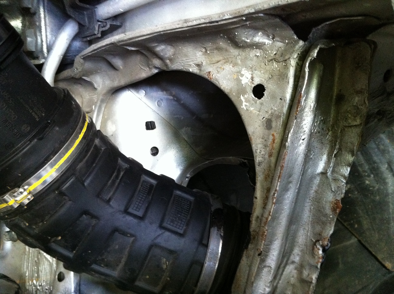

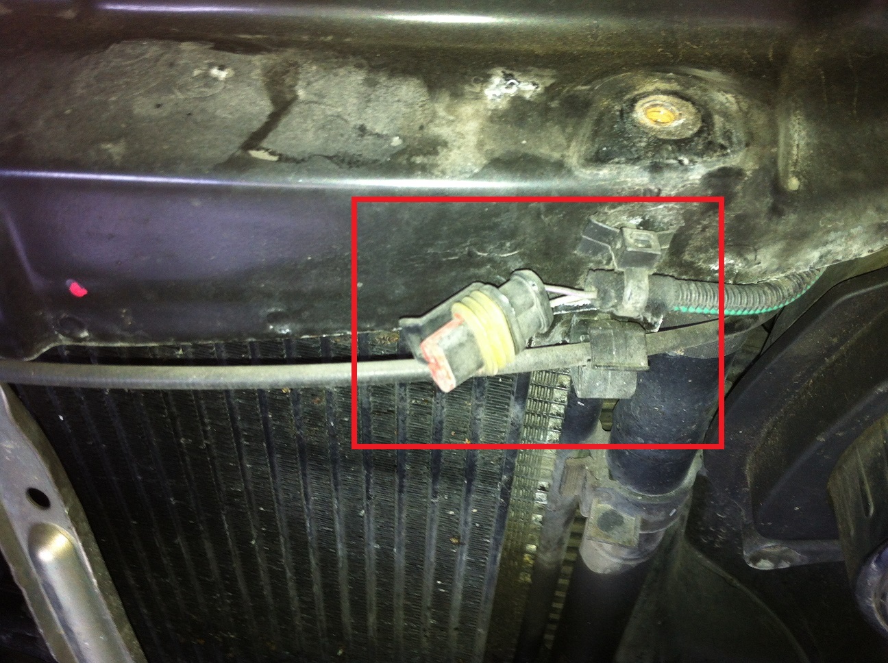

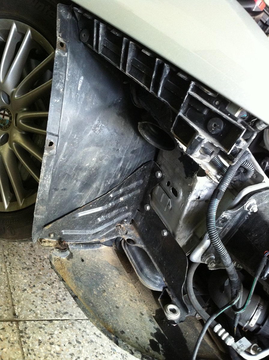

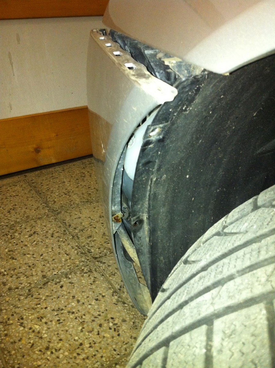

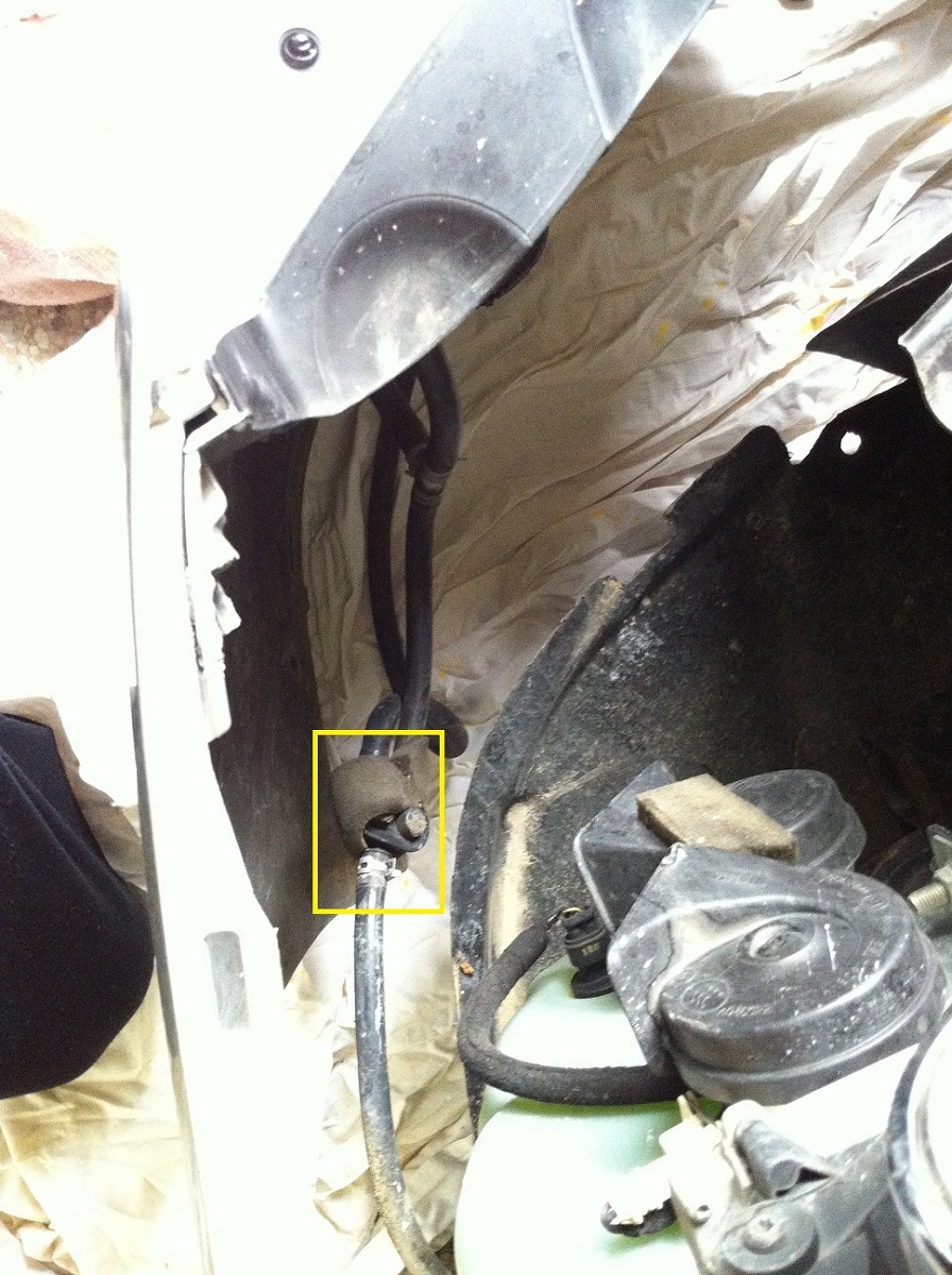

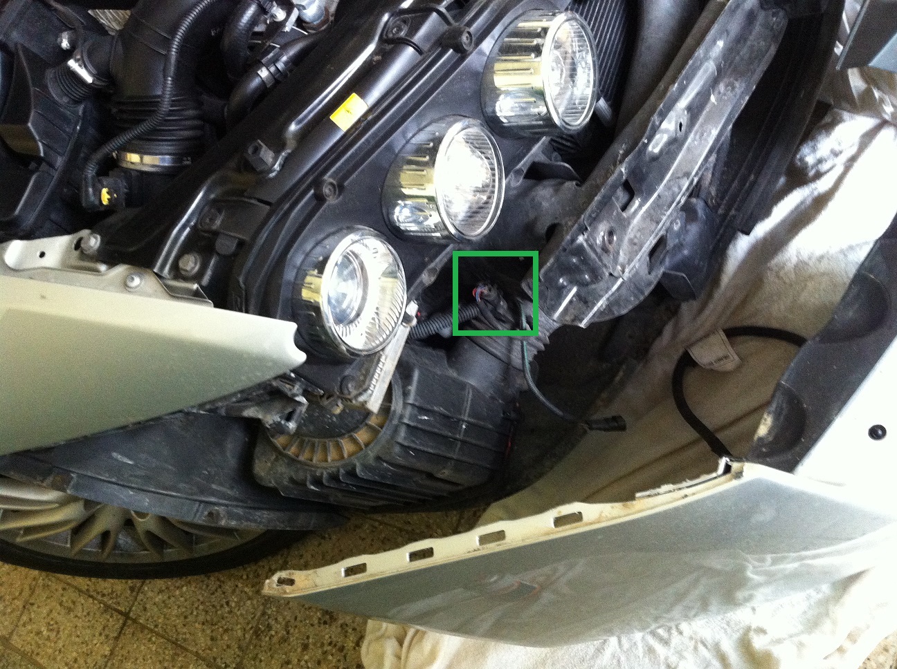

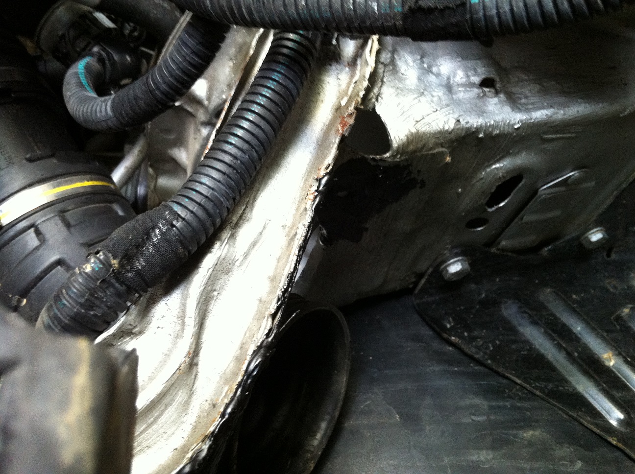

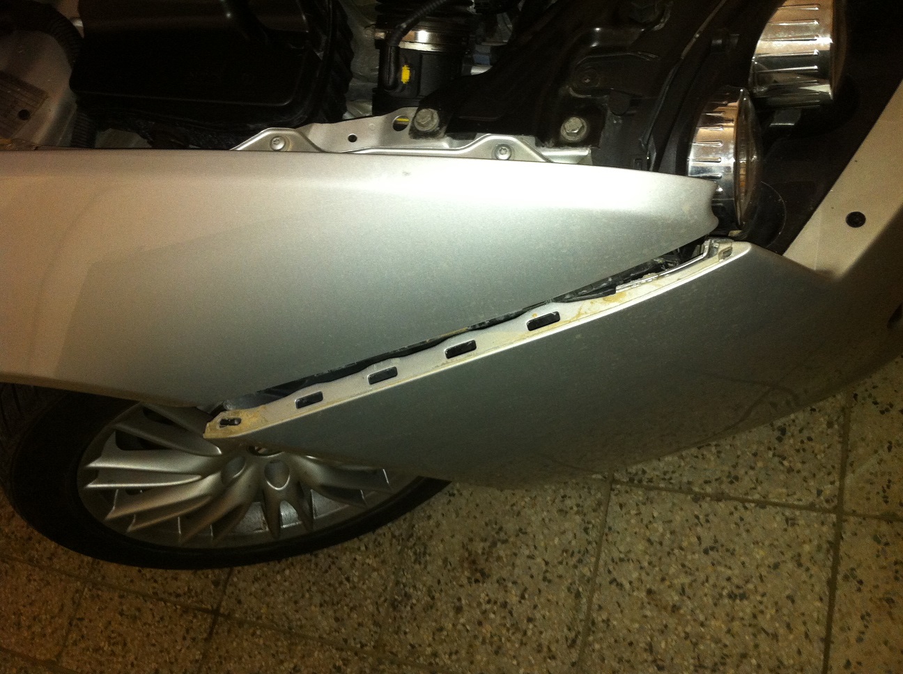

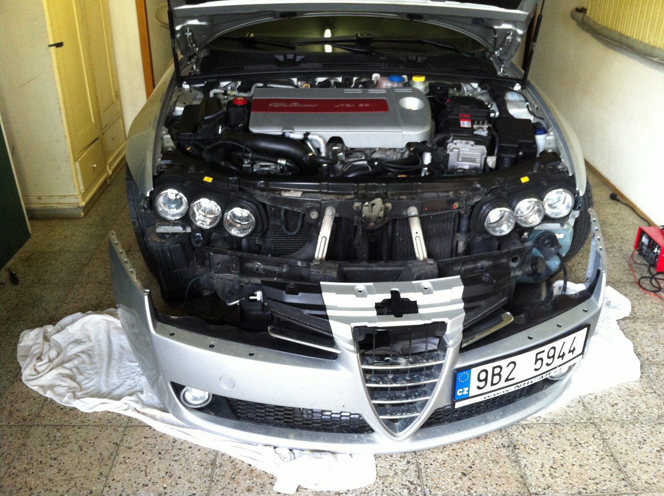

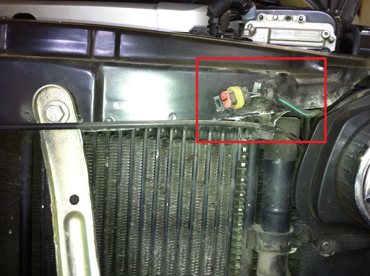

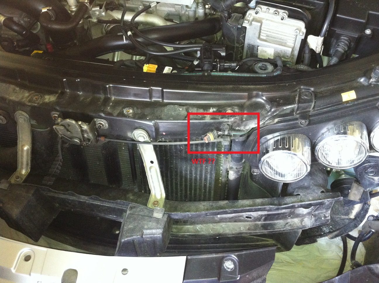

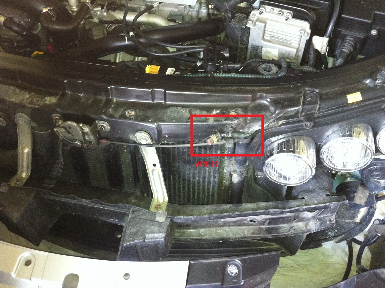

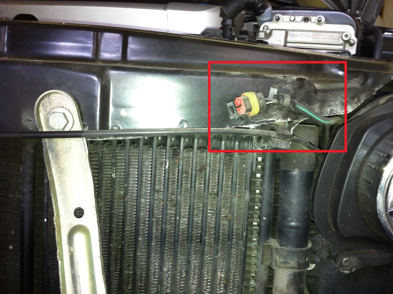

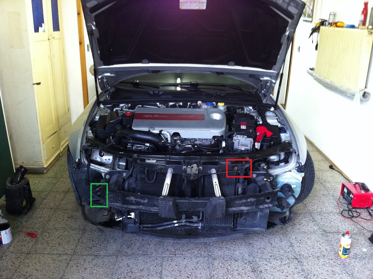

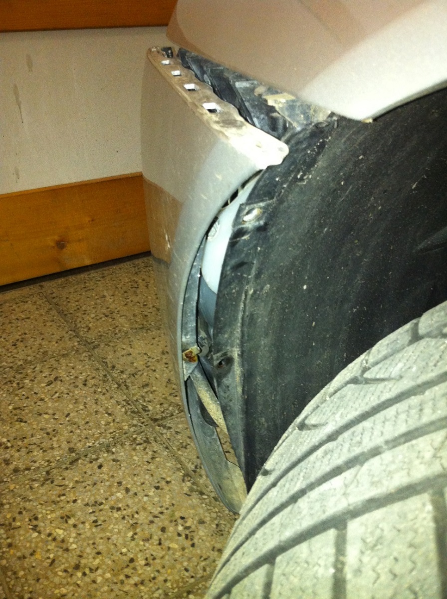

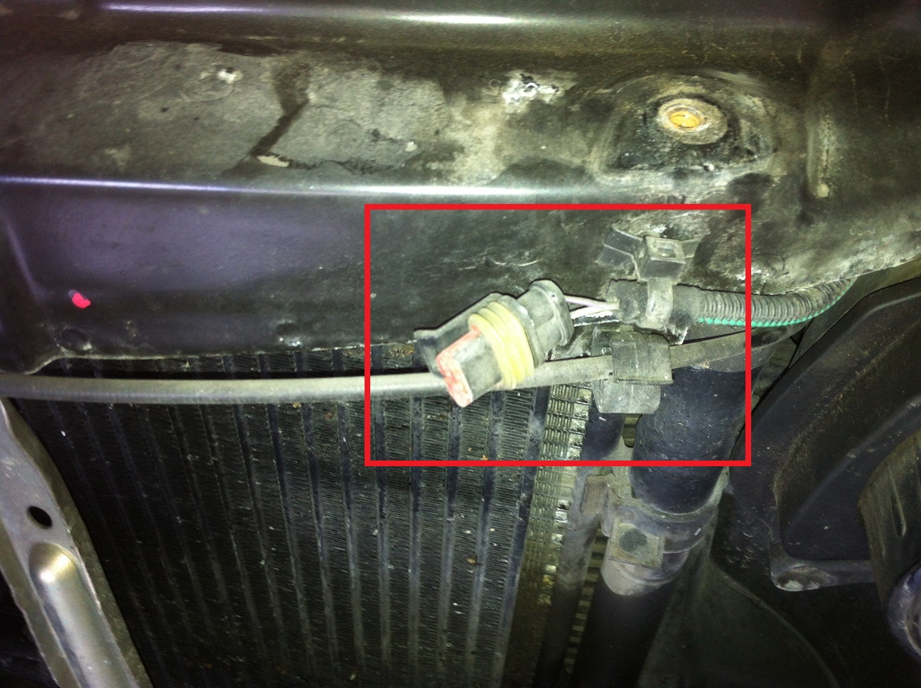

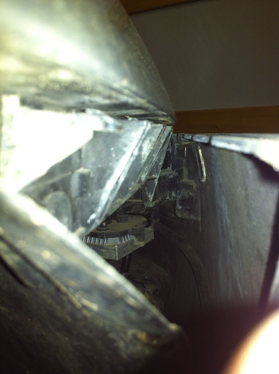

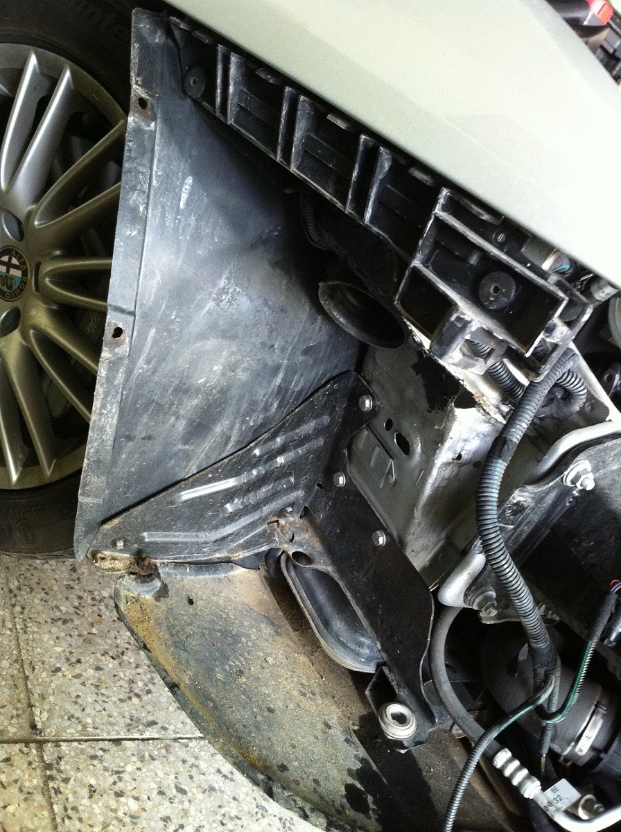

tak vcera jsem Alfine stahnul xicht
bylo treba natrit bodym nosniky u praveho svetla, je jiste ze to bylo slabe bouchnute na teto strane a italove to proste jen vyklepali a "narovnali", vzhledem k tomu jak kvalitne tuto opravu finisem nalakovali a nakitovali to cele zacalo chytat lisaka

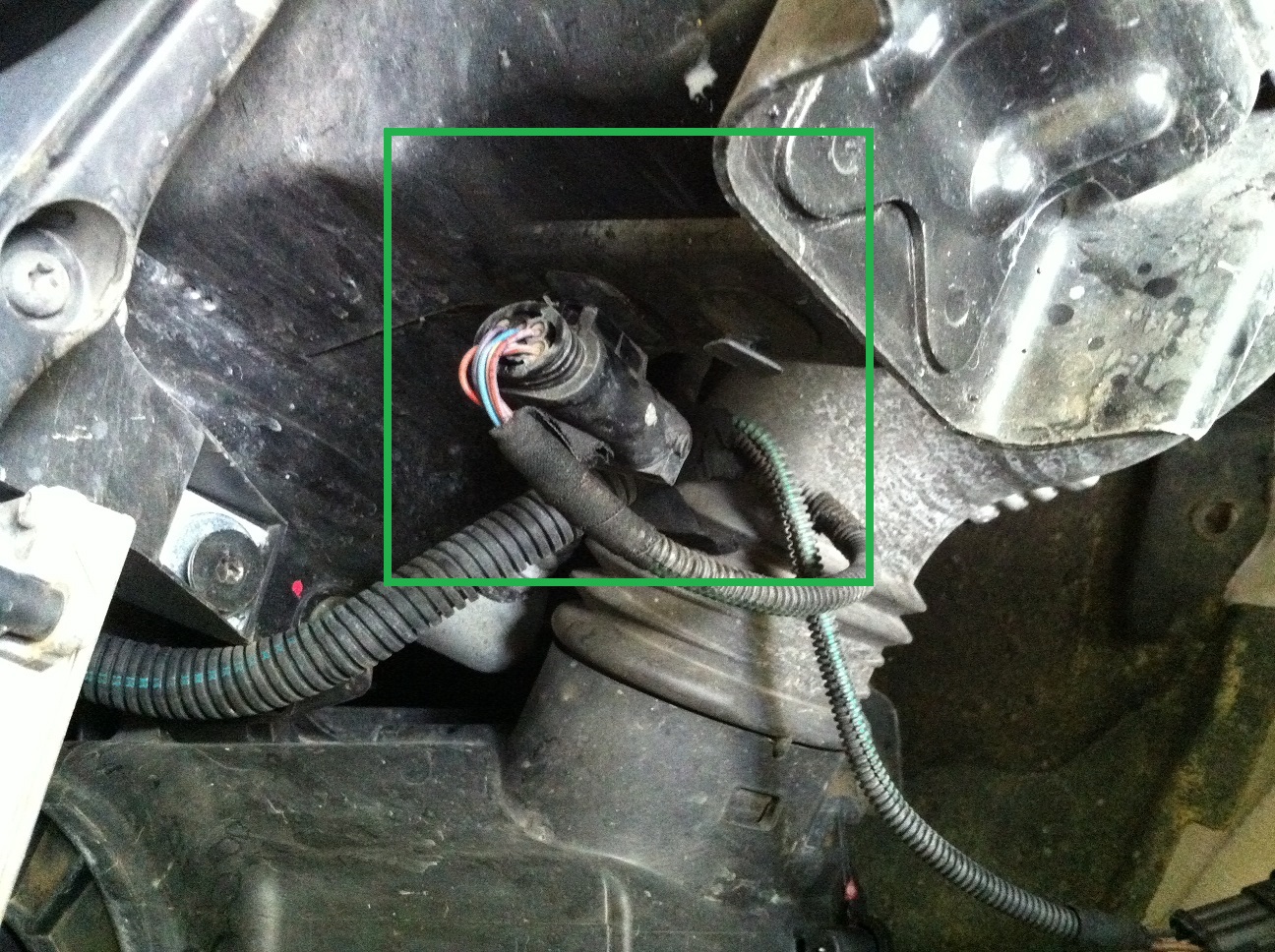

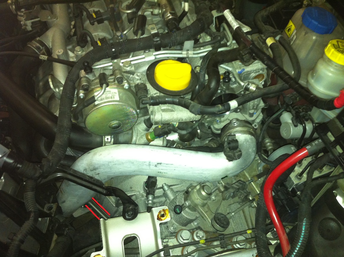

btw. muzete se nekdo vyjdrit k tem dvema neznamym konektorum?
EDIT: cervene oznaceny konektor je pro zamek kapoty / kdyz ma clovek alarm - coz ja nemam
, zeleny je pro parkovaci cidla vepredu - jak pise Zdena

- cendler
- Příspěvky: 3425
- Bydliště: Sokolov, CR
Re: PEDRO M - AR159 SW Q4 2.4JTDM
červený nevím co je, na to se někdy podívám u sebe, zelený je na parkovací přední čidla, vedle něho bylo zaháknutý ten druhý konektor co ti tam vysí, a to jsou mlhovky

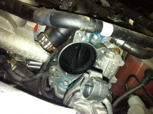

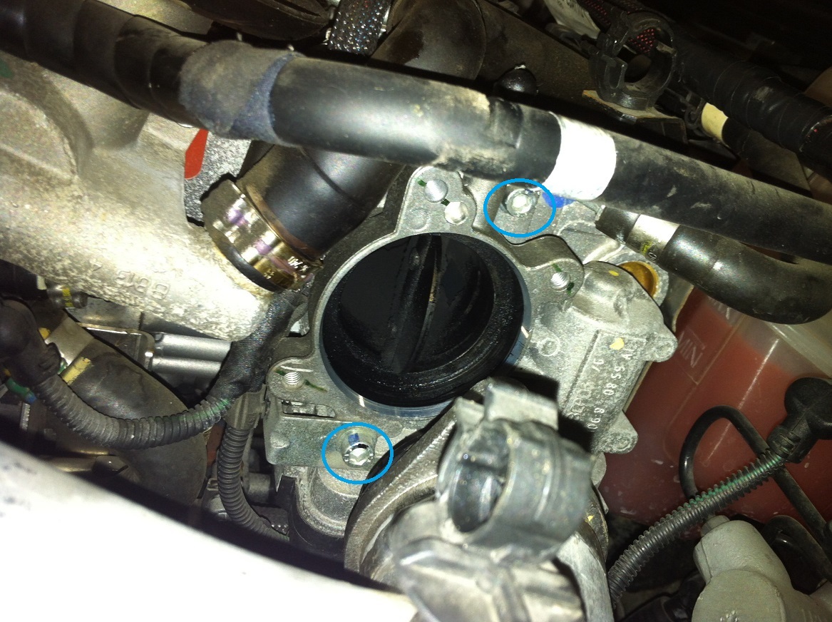

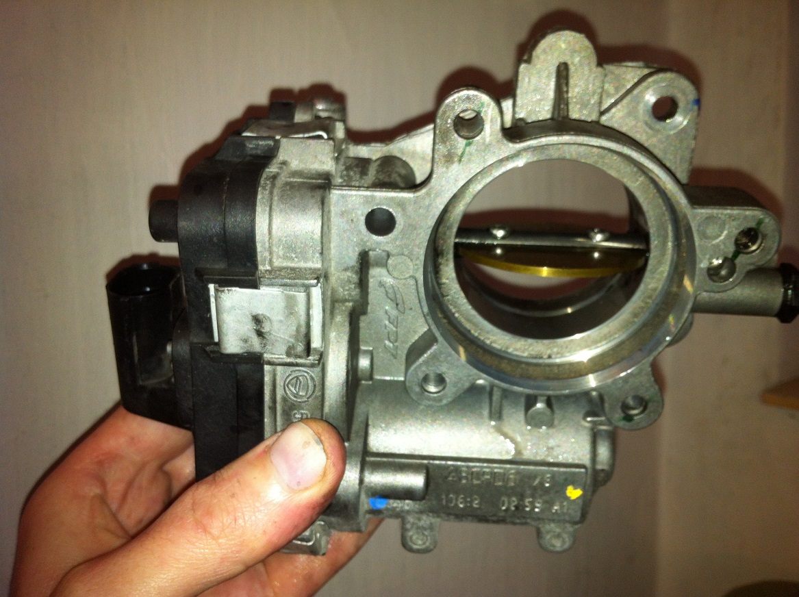

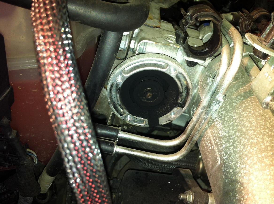

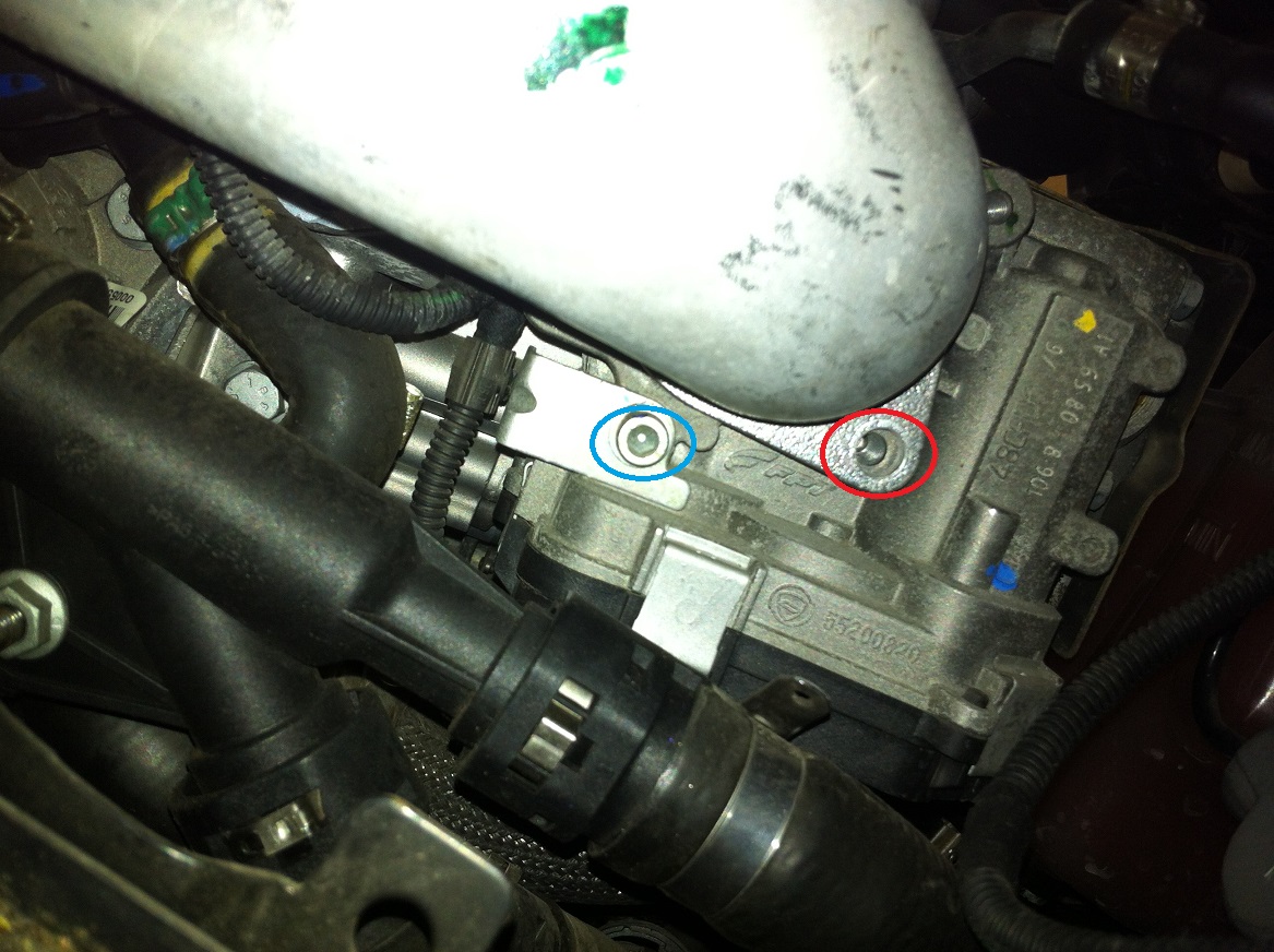

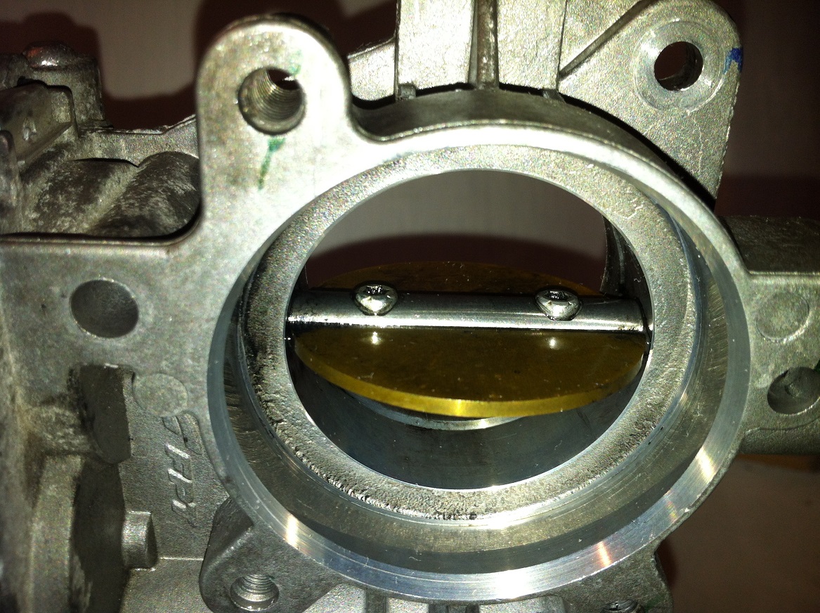

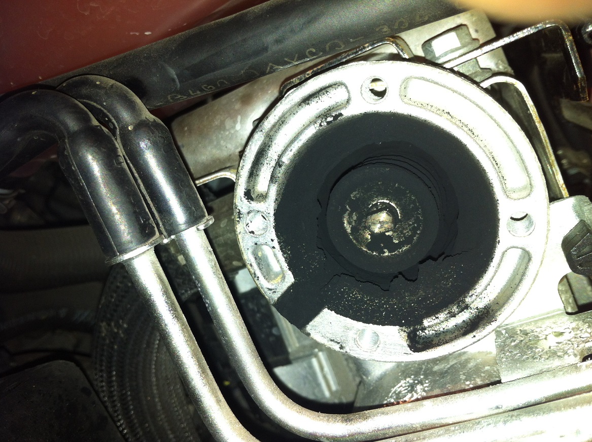

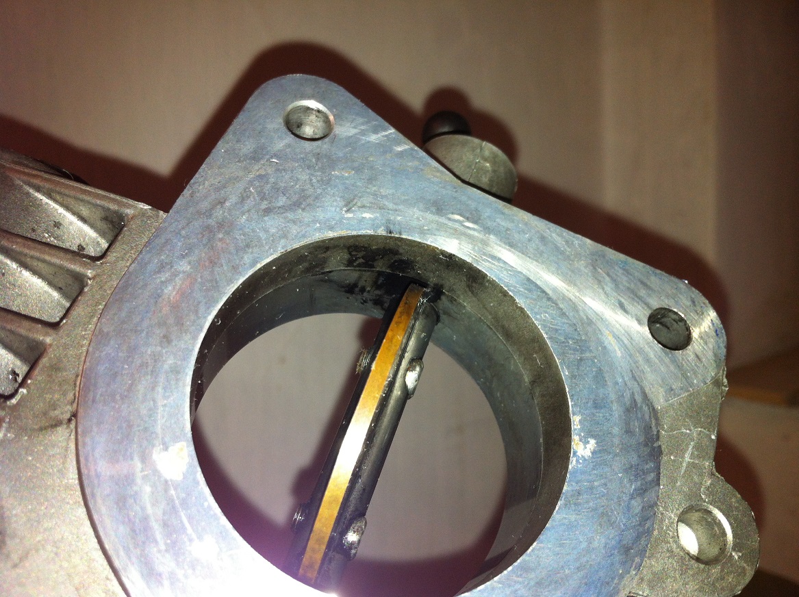

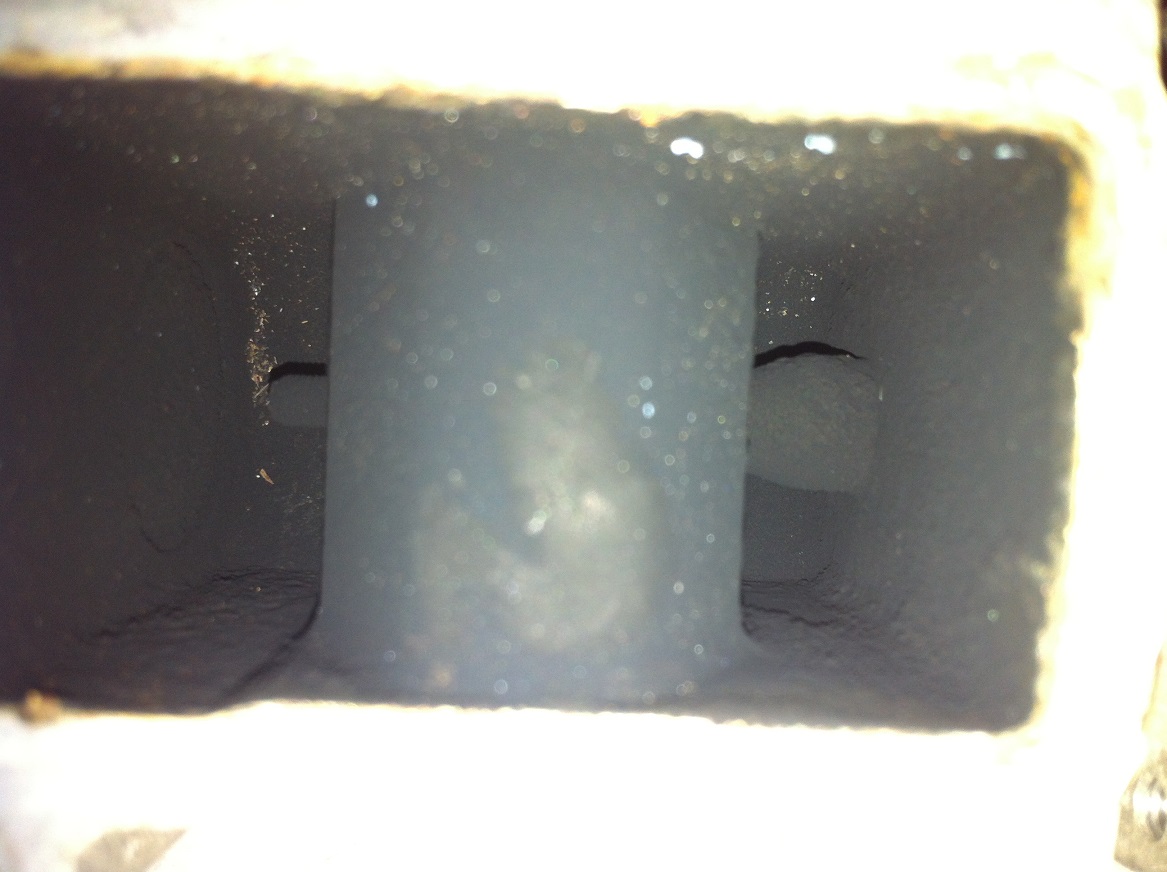

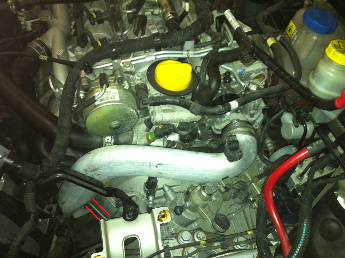

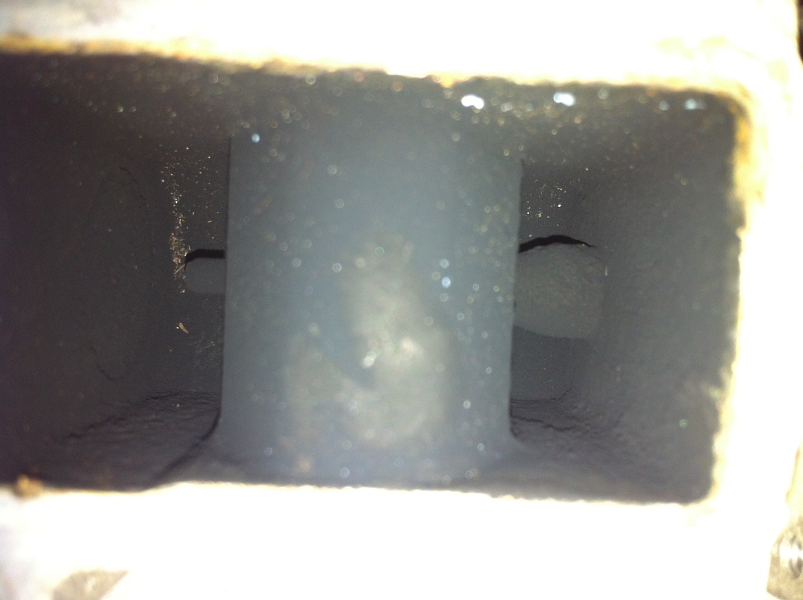

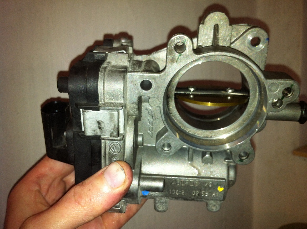

tak dnes komplet cistka EGR a skrtici klapky,
kdyby tu byly u temat tagy, doplnil bych neco jako : napicu, des, strasna prace, kopa hnusu, omfg a radu podobnych
ne hosi fakt, strasna prace, hnedtak se mi do toho znova chtit nebude, navic kdyz clovek hned od zacatku vi ze to stejnak za chvilku bude muset udelat znova
ve strucnosti:
je treba dat baterku pryc, idealne i jeji podlazku (drzak), povolit trubku sani dole, pak na skrtici klapce, odepnout s undat ruzne hadice, trubkusani vyvesit, povolit expanzku aby se dalo dostat na egr, z cela sani sundat srtici klapku, odpojit svorky.....
mno sakumprdum mi to dalo asi 4h prace tyhle 2 veci, niz davam par fotek
ve strucnosti:

- pedro m
- Příspěvky: 1425
- Bydliště: karpaty
tak panove beru zpet, prace za to stala...to jak reaguje alfina tedko na plyn je neuveritelne...driv nebyl centimetr na plynu zadna mira...tedko kazdicky milimetr znamena zmenu otacek...kraaasa
Subaru WRX STi 2019
...Není čas ztrácet čas...
Peťo, jak vidím, tak ten EGR a klapku sis vycistil sam, to je dobře, já to dělám jen když už je nejhůř.
Jen doufám, že jsi z EGR-u vyklepnul i to jadýrko z cívky a vypucoval to i vevnitř. Jinak tě procedura co nevidět čeká zas. I když, třeba budeš mít kliku na fakt dobrý EGR.
Ještě jsi mohl vyčisti i to čidlo, co je uprostřed sání, to bývá taky durch zasrané.
Tanguero: kuraaaaa - ne :-( , tu malou osicku co je na tom elektro bazmeku jsem nijak necistil, nevedel jsem ze to de jeste rozebrat vic :-( a to cidlo moc nevim ktere myslis, je nejaka sance to nekde videt? To mam z toho ze se neptam

Kolbik : bohužel z 10 EGR co jsem čistil, tímhle způsobem, tak 4 už nefungovaly vůbec, tak když ti to bude házet chybu, tak přijeď a odstraníme ho úplně a budeš mít klid nadobro

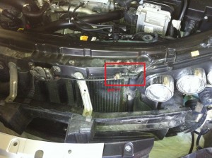

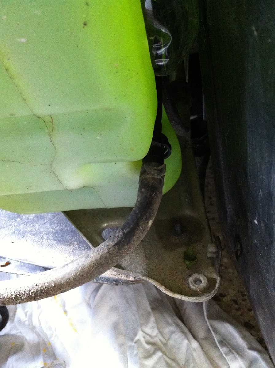

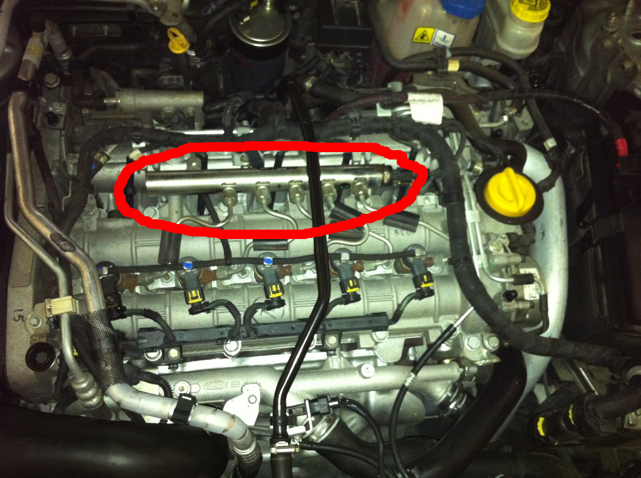

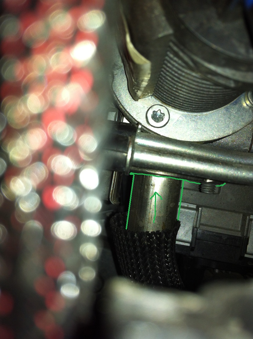

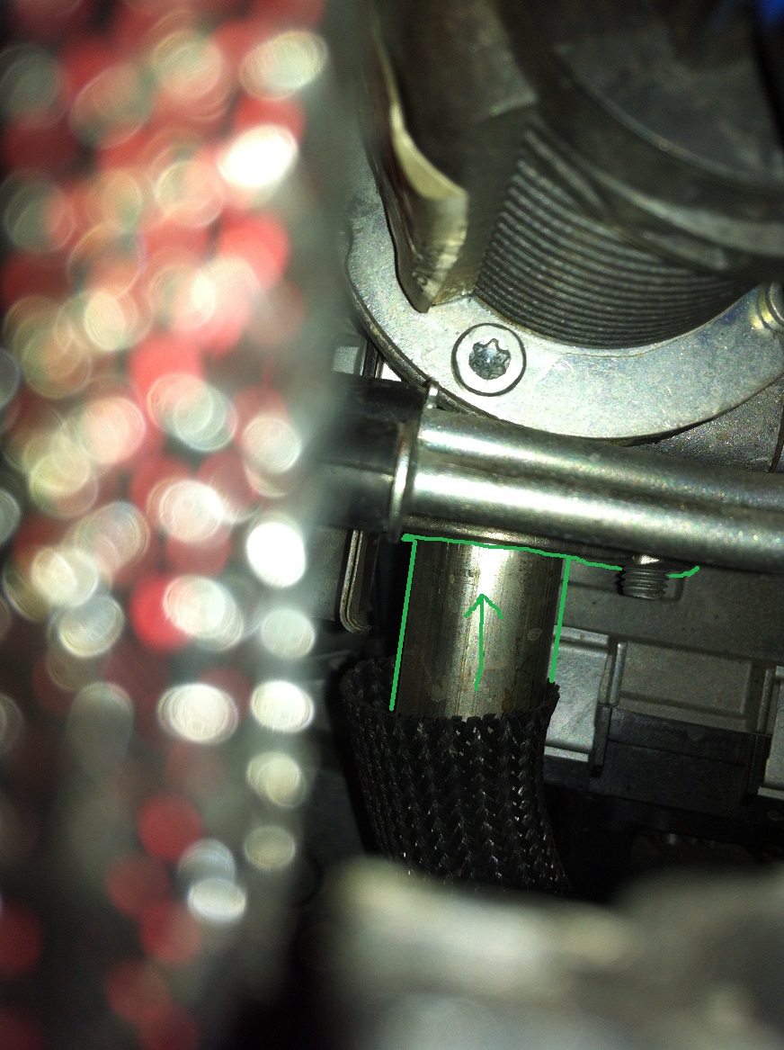

tak dnes jsem zjistil 2 veci, dole na sani u airboxu mi spatne drzela spona, takze kolo ven, podbeh ven a predelat
...a druhak, na rampe vstrikovani (nevim jak mam nazvat ten bazmek co sem znazornil na obrazku) jsem mel asi malo dotazene to vedeni ke vstrikovacum, u dvou vystupu byla rampa zaslzena od nafty a na tomto filmu nanos prachu...
Jak moc se ty prevlecne matice na rampe utahuji? Chce to fest zabrat a nebat se? Ted jsem to utahl tak nejak na cit
Mno uvidime jestli se to zase zasvini, pokud jo, asi to budu muset nejak pretesnit
utahuje se to citově, žádný na hulváta
