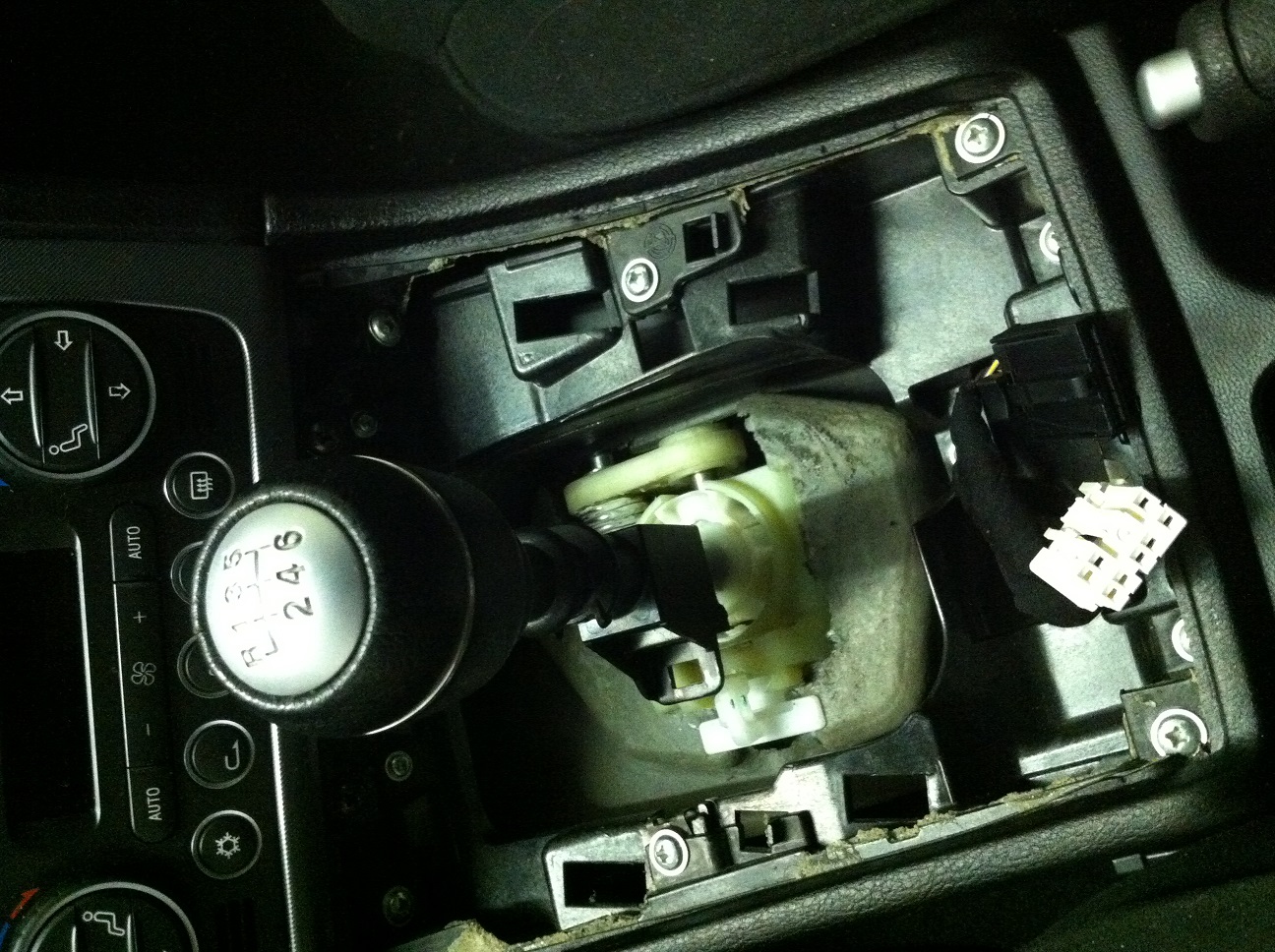

tak dnes rozborka frejmu u paky, slepeni oramovani a ocista a mazung kloubu paky *varim varim :-D
ocista a namazani kloubu paky

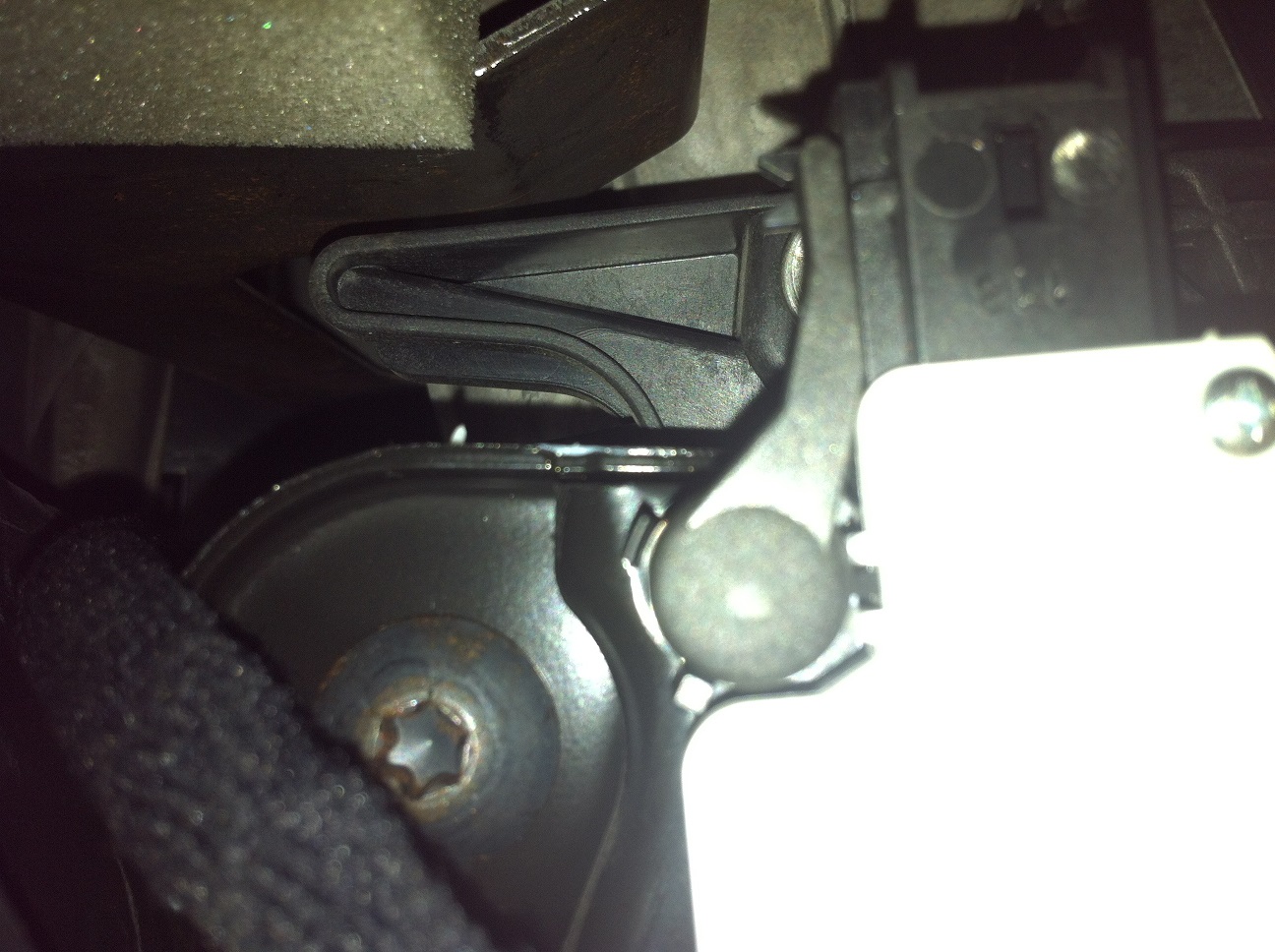

dnes ocista cidla polohy spojkoveho pedalu,
lehnout pod pedaly, tapeco-koberec odsroubovat pryc, odpojit svorku, malinkou packu na cidle odjistit aretaci a je to dole, vevnitr je normalni tistak/kuprexid, na nem kovove drahy a kartacky, vycisteno, prostrikano kontaktolem (jak jinak :D ), vysledek NULA - resp dle FESu mi spojka reaguje na zmacknuti az po tom co je pedal spojky v jedne tretine drahy :(

aretacni packa
aretacni packa

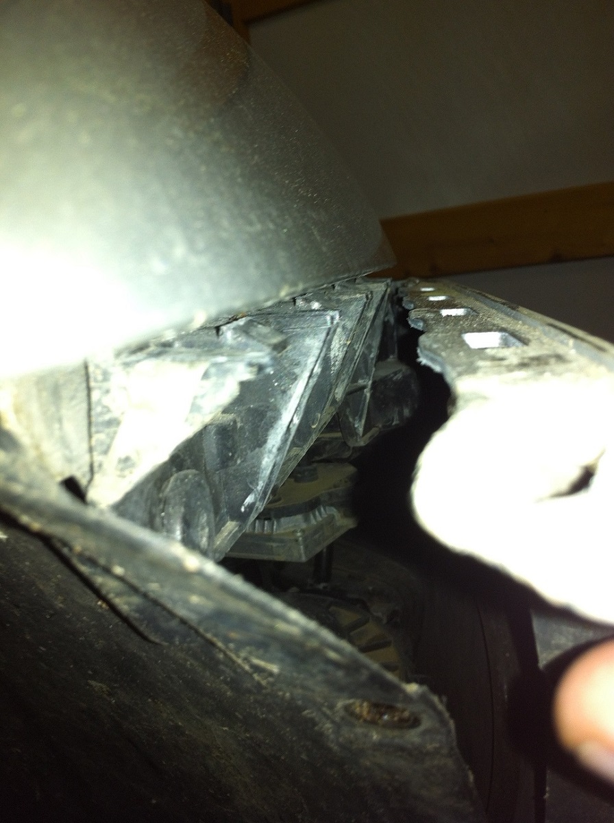

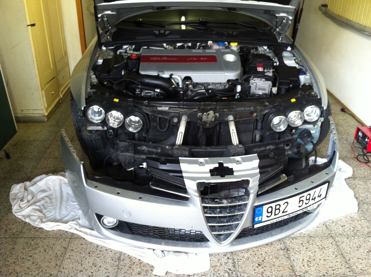

tak vcera jsem Alfine stahnul xicht :),

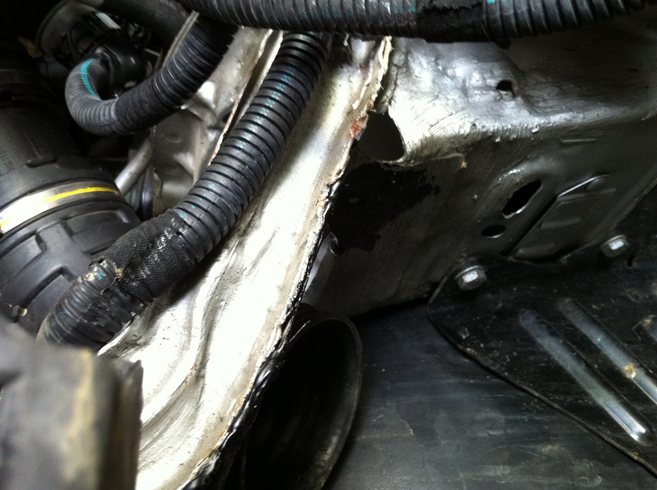

bylo treba natrit bodym nosniky u praveho svetla, je jiste ze to bylo slabe bouchnute na teto strane a italove to proste jen vyklepali a "narovnali", vzhledem k tomu jak kvalitne tuto opravu finisem nalakovali a nakitovali to cele zacalo chytat lisaka :smt013

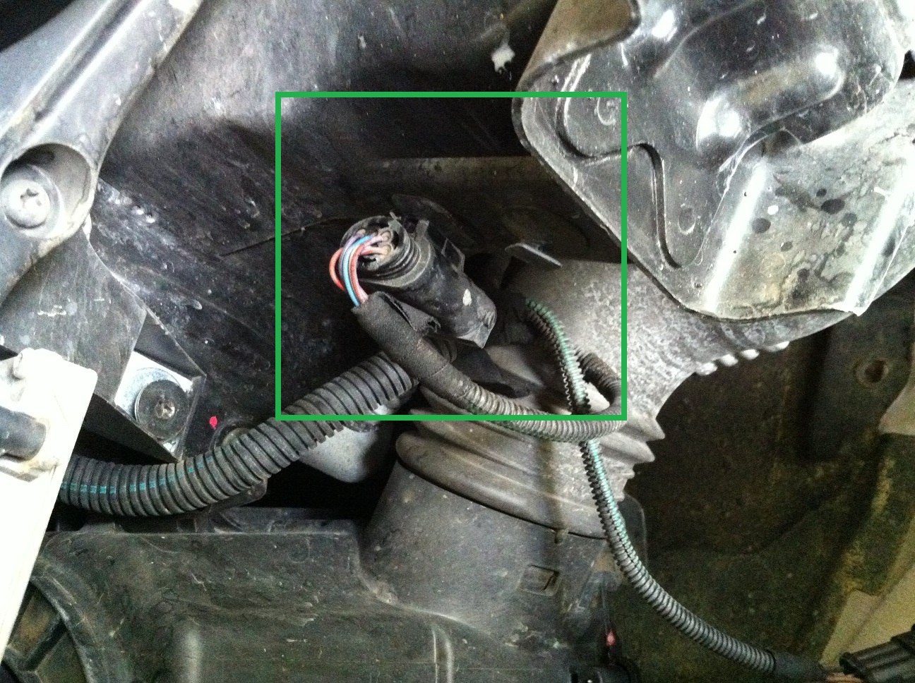

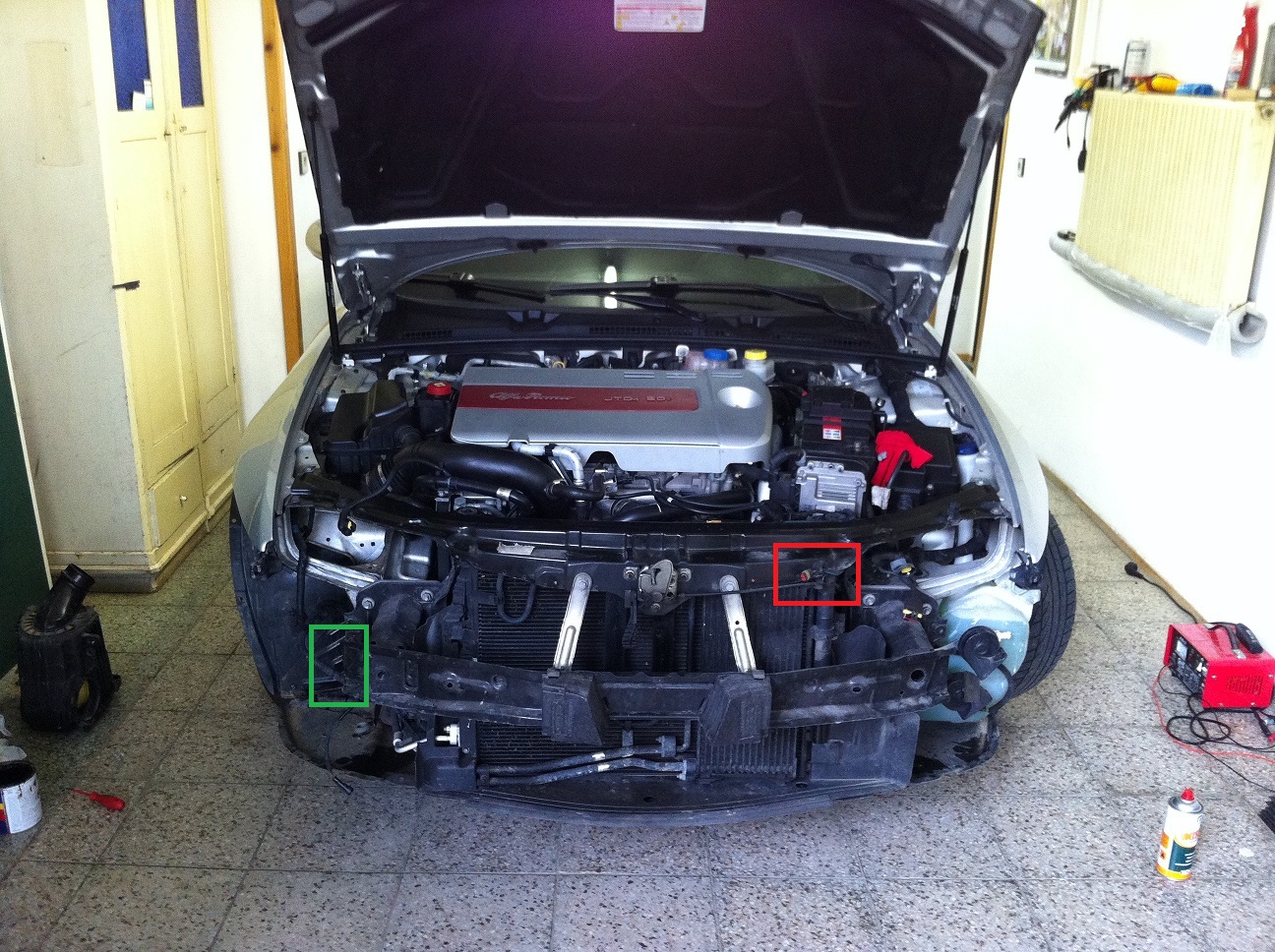

btw. muzete se nekdo vyjdrit k tem dvema neznamym konektorum?
EDIT: cervene oznaceny konektor je pro zamek kapoty / kdyz ma clovek alarm - coz ja nemam :oops: , zeleny je pro parkovaci cidla vepredu - jak pise Zdena

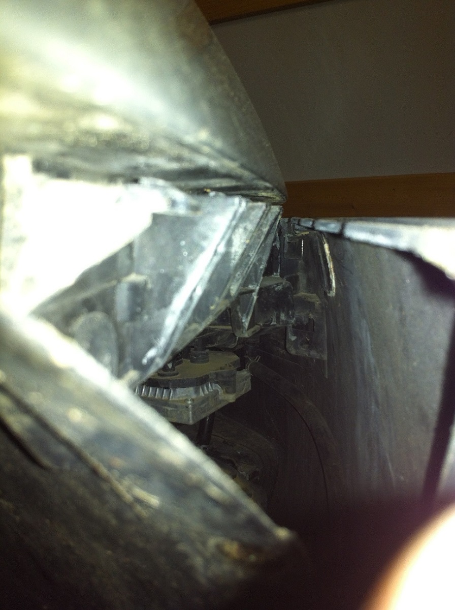

tak prvni povolit srouby v podbehu, dva vertikalne posazene, jeden dole v rohu a jeden zevnitr u kola vespod, pak srouby nahore na narazniku u zamku kapoty a zase uplne dole u krytu motoru
jemne prosim :)
jemne prosim :)
opatrne odtrhnout
opatrne odtrhnout
nacvaky
nacvaky

neznamy konektor-pravy nosnik
neznamy konektor u praveho nosniku, vi nekdo k cemu to je?

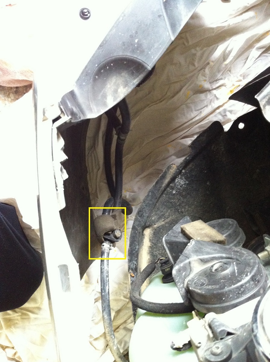

je treba odpojit hadici, tu
nebo tu
nebo tu

pravy nosnik za svetlem, italsky "opraveny"
odstrojeno :), baravne jsou oznaceny konektory ktere nevim na co jsou a byly u me nezapojene, cervene je oznacen horni konektor blizko scudetta, zelene nevyuzity a nezaslepeny konektor u praveho nosniku

Re: PEDRO M - AR159 SW Q4 2.4JTDM
Příspěvek od cendler » 18.5.2013, sob 22:47
červený nevím co je, na to se někdy podívám u sebe, zelený je na parkovací přední čidla, vedle něho bylo zaháknutý ten druhý konektor co ti tam vysí, a to jsou mlhovky

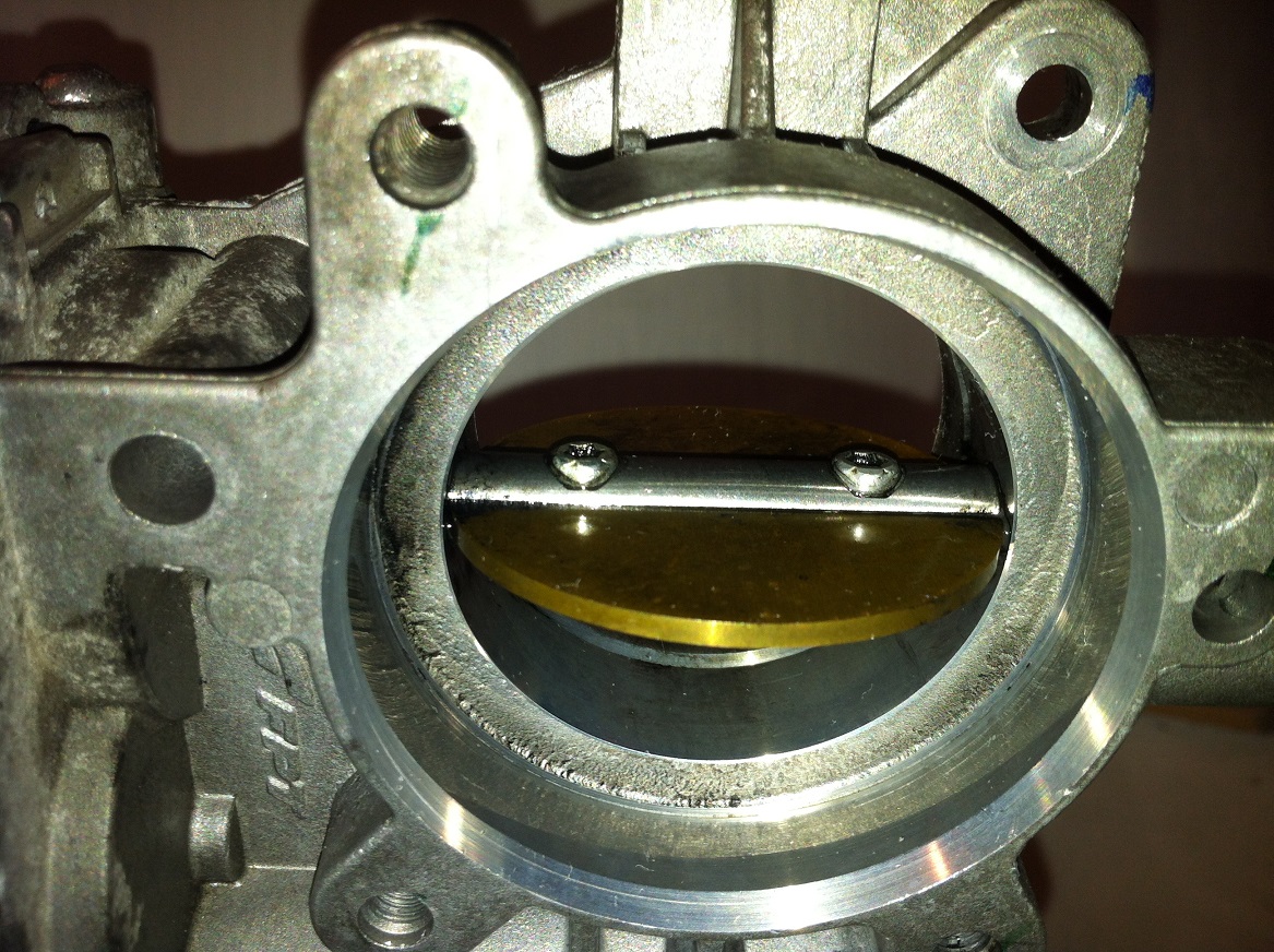

tak dnes komplet cistka EGR a skrtici klapky,
kdyby tu byly u temat tagy, doplnil bych neco jako : napicu, des, strasna prace, kopa hnusu, omfg a radu podobnych :-D
ne hosi fakt, strasna prace, hnedtak se mi do toho znova chtit nebude, navic kdyz clovek hned od zacatku vi ze to stejnak za chvilku bude muset udelat znova :smt013
ve strucnosti:

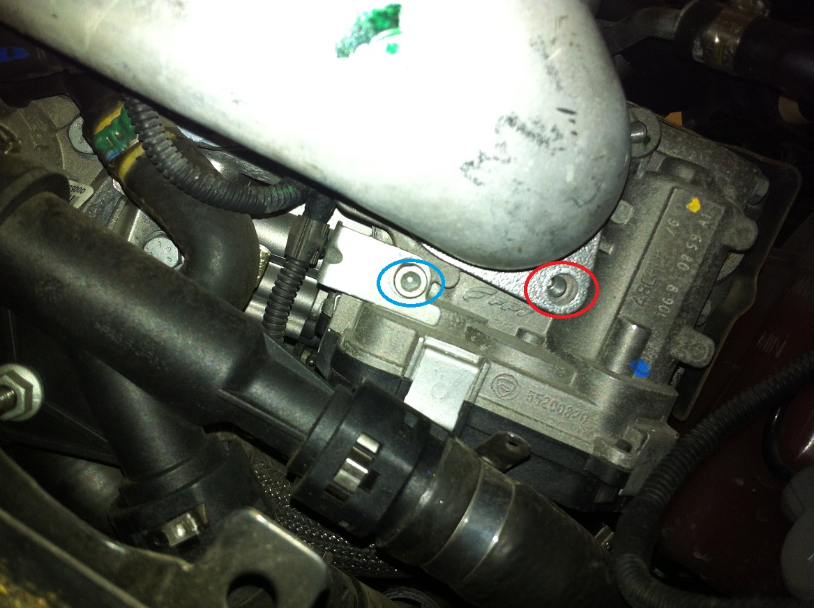

je treba dat baterku pryc, idealne i jeji podlazku (drzak), povolit trubku sani dole, pak na skrtici klapce, odepnout s undat ruzne hadice, trubkusani vyvesit, povolit expanzku aby se dalo dostat na egr, z cela sani sundat srtici klapku, odpojit svorky.....
mno sakumprdum mi to dalo asi 4h prace tyhle 2 veci, niz davam par fotek

trubka sani a jeji sroub + oznaceny sroub klapky

clean
clean
cista klapka
cista klapka
prace slechti :)
prace slechti :)

tak panove beru zpet, prace za to stala...to jak reaguje alfina tedko na plyn je neuveritelne...driv nebyl centimetr na plynu zadna mira...tedko kazdicky milimetr znamena zmenu otacek...kraaasa :smt033 :smt023
