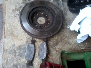

Mám takýto problém. Z časuna čas mi začali popiskávať brzdy sa mi od seba, bez toho aby som brzdil. Podľa zvuku to išlo odpredu. kotúče už boli na výmenu a tak som vymenil rovno aj platničky plus prečistenie valčekov.Platničky boli ešte tak na 50% ale bolo mi doporučené na nové kotúče dať nové platničky. Staré som teda odložil, keď zoderiem nové.. Samozrejme pískanie pokračovalo. pred tým len ked som išiel rovno alebo len tak sporadicky hocikedy.teraz keď idem rovno tak v pohode ale keď niekde trosku len idem do zákruty začne pískať, potom sa to prenesie aj do rovnobežnej jazdy.Zhodil som zadné platničky, majú cca po 4-5mm, zaujímavé že vnútorné obloženie je cca o 1mm menej opotrebované ako vonkajšie.zrazil som hrany, nakoľko bolo v platničkách polodrážka na falci od kotúča, myslel som že to sem tam šúcha a potom píska, jemne som prebehol platničky brúsnym papierom zložil a cca 10km bol pokoj a zase to hocikedy piští bez toho aby som brzdil.Môže to robiť ručná brzda? keď ju zatiahnem a potom povolím, trvá jej cca minútu kým sa vráti do pôvodnej polohy( asi zahrdzavené lanká) ale toto mám už dlho. preto som zatiaľ nepoužíval ručnú br.S toho pískania sa už niekedy idem zblázniť. Teraz mám na pláne ešte vyskúšať vyrovnať kotúče ,založiť nové platničky do zadu plus vyčistiť valčeky, vymeniť lanká ruč. brzdy a ak to bude ešte pískať tak to asi zapálim

tomyzv - brzdovku máš měněnou ? Pokud ne tak to zkus a pořádně odvzdušnit! Autu to neuškodí a už jsem zažil mírné přibrždování po zahřátí brzd díky staré kapalině.

měl jsem na Lybře stejnej problém pořád mi to pískalo na zadku.Problém byl v brzdiči jsou tam dva vodící čepy a na tom spodním je gumička která už byla zpuchřelá a nevracelo se to zpět,vyměnil jsem i válečky a kapalinu+ nové desky a je klid,skoukni ty vodící čepy třeba to bude ono

...s tímhle jsem se taky lopotil pěkně dlouho, zadní pravej brzdič jsem musel dát jinej, z nepochopitelnýho důvodu se nevracel. Když mi tady někdo víc upřesní, jaký dva vodící čepy se zpuchřelou gumičkou myslí, třeba to ještě opravíme a bude po problému..u víc lidí jak tak pozoruju. Přitom tyhle brzdiče se dávaj na mraky aut......

takže , najprv výmena platničiek, vyrovnanie kotúčov, výmena brzdových hadičiek pri kolesách, jemne popraskané
nová kvapalina, výmena lanka ruč. brzdy, vyčistenie valčekov, potom dám vedieť.

takže nakoniec to boli len zahrdzavene platničky ktoré sa vôbec neposúvali, vonku museli ísť doslova násilím. vybraté,všetko vyčistené a zabrúsené, premazané špeci vazelínou, vložené nové platničky a voala, ticho ako na pohrebe
ďakujem všetkým za pomoc, aj ochotnému chlapíkovi s autopredajne vo Zvolene, ktorý mi ochotne pomohol a vymenil platničky za pár drobných, bez prípravku by to nešlo

Takže do tretice prispevok
Vzal som tie textary a zatial parada, nepištia a brzdovy učinok je velmi dobry hlavne z vyššich rychlosti a konečne mi netrasie volantom a pedalom pri brzdeni
P.S. novy kotuč ma hrubku 26,2 minimalna hrubka je predpisana 24,2 a moje mali 20,6 do pi..
Alfička 159 2,4JTDm
Re: BRZDY
tiež som tomu nechcel veriť keď som ich zmeral...a doštičky už mali dosť za sebou keď som do nich zarypol šrobovakom kusok rohu sa odlomilo
vyčital som z nich že to boli feroda ;)
prikladam foto ale je z mobilu tak asi bude male a nič tam nebude vidno...
