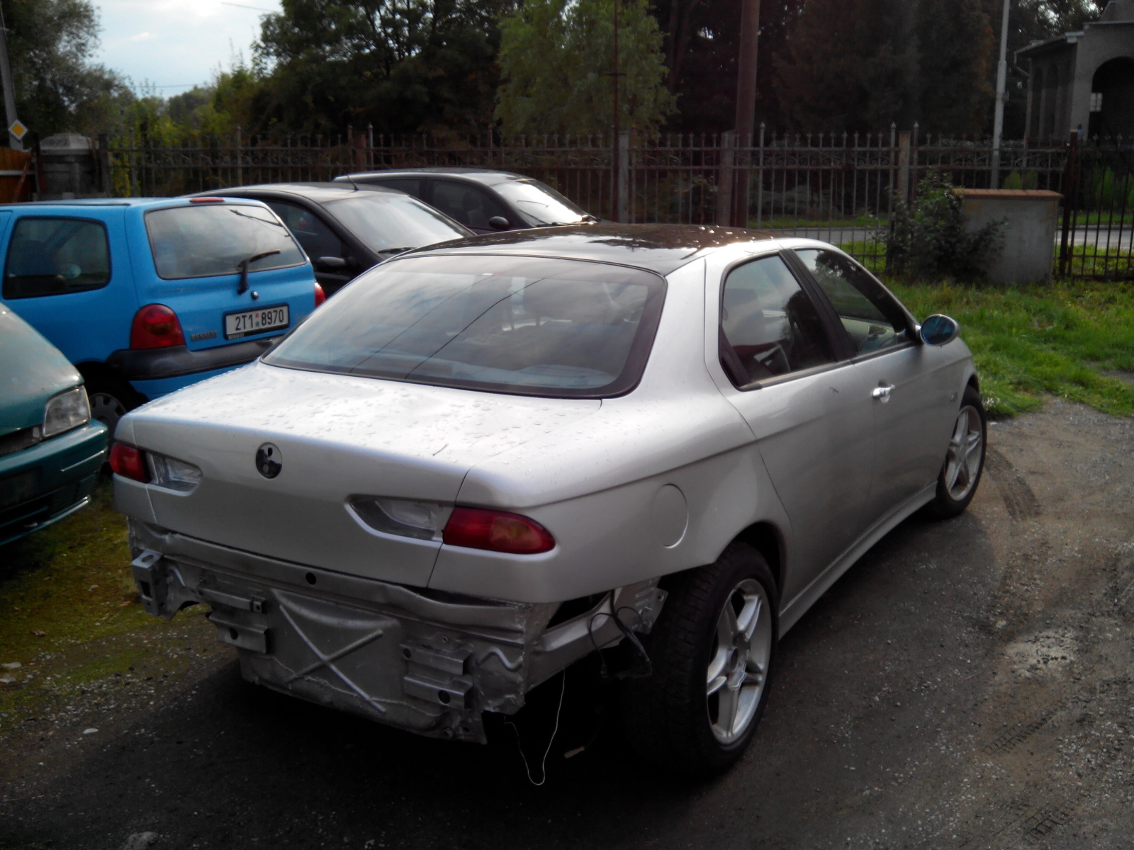

Jak jsem psal výše, urvaný třmen do kterého se šroubuje tažné oko (buh vi kdy) a jen to preplacena necim. Takže tohle je vysledek.
A co? Koupit váhu vzduchu za tri tacy je malo, ale 2m2 plechu za tri kila je moc? Nemyslim si, ze zrovna ta moje GO vypada, ze by ji melo neco zastavit :-D

Jinak ten kufr vypadal takhle. Pak prisel na radu sroubovak a zkouselo se kam az plech neni jen ciste zdravy. Ono sice i ten chyceny plech je celkem pevny ( kdyz ho zbrosim tak se bude tvarit i zdrave), ale zustat v aute nemuze.
