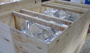

2) auto zabal - ale ne do směšného pytlíku, ale do bariérové fólie. Bariérová fólie (bývají hliníkové - znáte z obalů na čipsy nebo kafe) nepropouští žádnou vlhkost. Takže, když si to auto do ní zabalíš, tu fólii dokonale uzavřeš (potřebuješ spešl kleště, kterýma to zavaříš) a předtím dovnitř nahážeš vysoušedla, tak ti to tu atmosféru vevnitř vysuší někam na vlhkost 5% a máš tam defacto na pořád tak dokonalé sucho, že bys tam to auto mohl mít pár let a nepoznáš žádnou změnu.
Problém je v tom, že takový velký obal by stál tisíce a když ho jednou zavaříš, při otvírání ho potrháš. Čili bys musel být extrémně opatrný, aby se dal používat opakovaně. Navíc vysoušedla po jednom použití vyhodíš a budeš příští rok potřebovat nové....
Ale kdyby tě to moc zajímalo, asi bych ti s tím uměl pomoci tak, že vstupní investice by byla řekněme 4000 Kč a dalo by se to používat opakovaně.... Tedy řekněme aspoň pár let....

Vonkreuz: jo, kromě bariéry proti vzduchu se na to dá jít ještě chemicky, viz třeba ten dusík. To už je samozřejmě jiná liga, i cenově. Tam je ale zas problém v tom, že po svém autě si těžko budeš tahat nějakou těžkou fólii. Stačí nějaké tvrdší zrníčko písku jak po něm budeš tahat tu fólii, tak si to auto můžeš poškrábat....
A co se týče těch krycích plachet, tam je podstatné že i ty asi propouštějí vzduch (obecně, asi nějaké bariérové taky půjdou sehnat). A jakmile to propouští vzduch tak to prostě proti korozi chrání jen velmi omezeně.
Já za ideální řešení pro auto vidím nějakou konstrukci jako je na stan, přes kterou místo plachty přetáhneš ten hliníkový obal. Čili máš neprodyšný obal (který si vevnitř vysušíš vysoušedlama) a netaháš fólii přímo po autě.

jinak alu balení vypadá takto:
