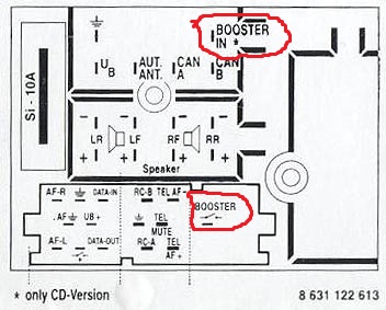

Ještě další ze série dotazů, který ten booster z rádia na Bose se má připojit? Vrchní nebo spodní?

Re: Bose - zapojení
Příspěvek od Petr147 » 15.12.2013, ned 08:03
spodní

A nezapomen pak spojit Ub a Booster IN abys mel radio v BOSE modu...

h4Wk píše:A nezapomen pak spojit Ub a Booster IN abys mel radio v BOSE modu...
Jelikož jsme to nevěděli co kam, tak jsme to zatím dali na AUT.ANT. ten Booster a všechno jede i zvuk je dobrý, a to jsem ještě nepředělal všechny repro.
Jak se pozná, že to rádio je v Bose módu?

h4Wk
Příspěvky: 118
Registrován: 13.5.2013, pon 16:25
Re: Bose - zapojení
Příspěvek od h4Wk » 15.12.2013, ned 11:54
Zmizi ti možnost nastaveni EQ a pujde ti to zesilit skoro na max volume bez zkresleni...ikdyz moje radio ma maximalni zesileni 40 ciste to hraje z CD tak do 30 a radio vpoho do plna...

h4Wk píše:Zmizi ti možnost nastaveni EQ a pujde ti to zesilit skoro na max volume bez zkresleni...ikdyz moje radio ma maximalni zesileni 40 ciste to hraje z CD tak do 30 a radio vpoho do plna...
Zapojil jsem to jak jsi psal a nastavení EQ tam mám pořád, zesilovat mi stačí tak na zhruba na 12 a je dost kravál s čistým zvukem. Mám origo rádio s mp3, není to tam třeba jinak?

Psal jsem to už v jiném vláknu někde ale máš to špatně. Udelej to nasledovně. 1. Odpoj ISO s napapájením z rádia. 2.Vyveď +12V z Ub v ISO na BOOSTER IN ( RADIO MUSI BYT ODPOJENE OD ZDROJE ! ) az budeš mít těch +12 na BOOSTER IN připoj ISO konektro s napajenim...Tím provedeš restart rádia a zmizí ti EQ...teď se ti sice zdá že to hraje super, ale věř mi, až to bude v BOSE režímu uslyšíš znatelný rozdíl...
