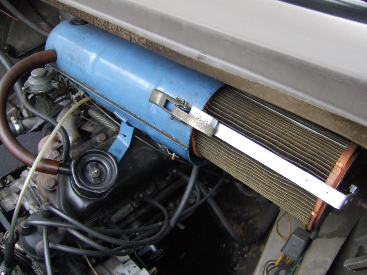

Jelikož originální sportovní fitry vždy nebyly za hubičku,tak jsem kdysi "vytunil" sání velice jednoduše-zdvojením klasiky-papírového filtru.Zvuk dobrý,výkon nic moc.chtělo to ještě lepší přívod studeného vzduchu přesto,že "křídlo ala RS" trochu odsávalo horký vzduch z motorového prostoru.Provozováno jen v létě-na zimu se celá ta paráda sundala a nasadil se originální násosák.To je jen taková nostalgická vzpomínka....:-)

Vyznam: nula

Uplně k ničemu to zas nebylo,díky sníženému odporu nasávaného vzduchu šel motor lépe do otáček.a když bylo potřeba oba papírové filtry vyměnit,nebyla to žádná finanční tragédie.Originální kit by byl uplně jinde.

No prosím...funguje to!
