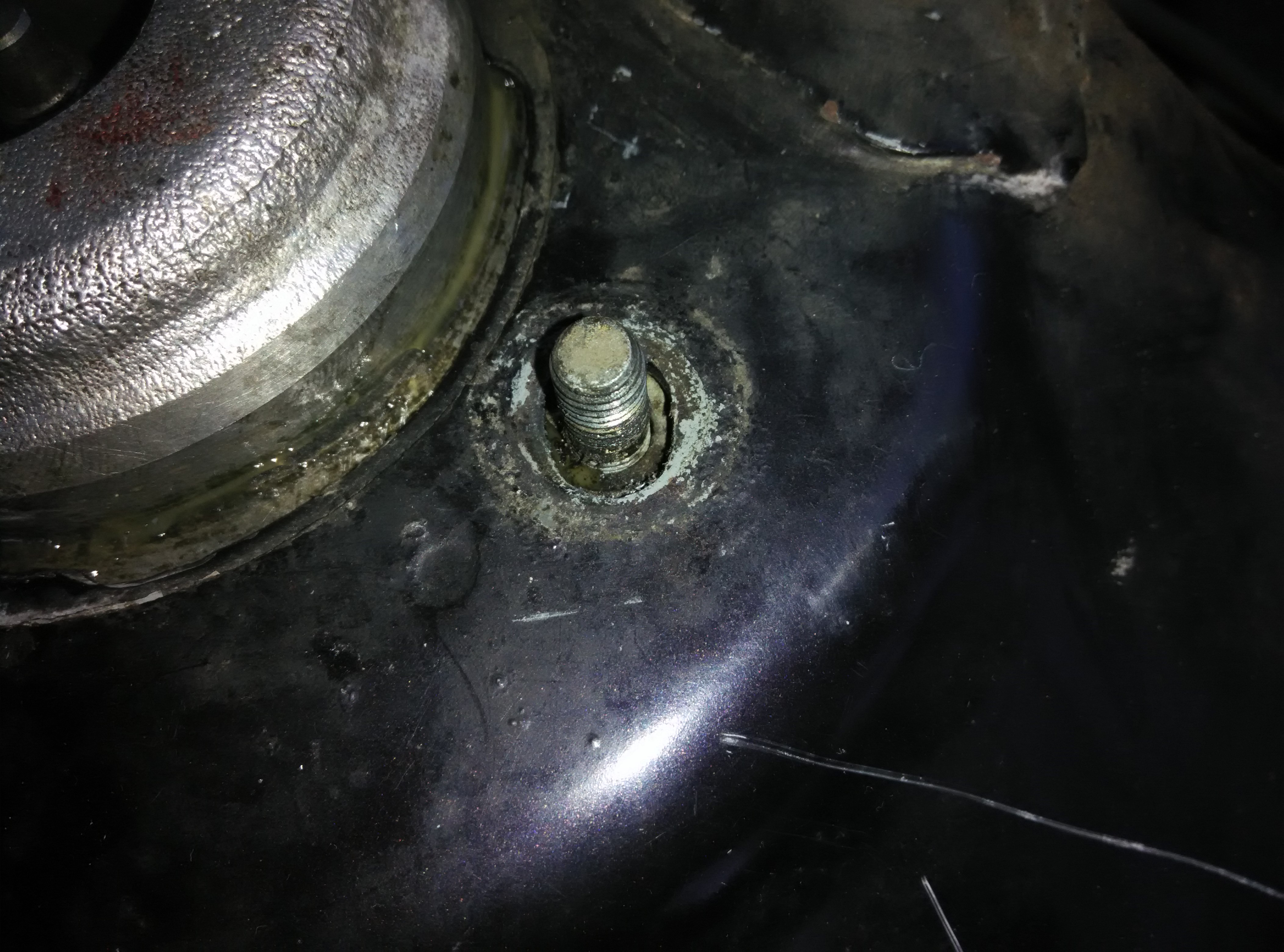

Cawte ako spraviť odklon prednej nápravy poraďte prosím zadok som spravil ale predok neviem ako rozmýšľal som že dám menšie podložky na spodné rameno dik

Ja mám vpredu odklon 1°30´ na oboch stranách a tiež ma to sere..
Korigovať môžeš čiastočne zbiehavosťou.
Inak odklony podľa výrobcu:
Vpredu -0°20´ [-0°18´] +0°18´
Vzadu -0°20´ [-1°03´] +0°20´

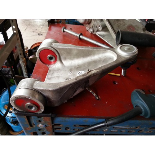

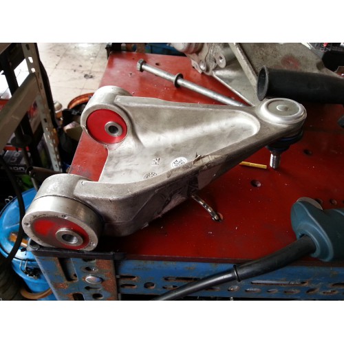

Přední odklony se dají částečně udělat propilování otvorů horního uložení tlumičů -lavory. Nedá se to moc, ale pomůže to. Tímto způsobem jsem se sice nedostal na předepsané hodnoty, ale srovnal jsem si levou a pravou stranu. Udělal jsem si rozpěru, ale zatím jsem ji tam natrvalo nedal kvůli STK - snad se to zase nerozjede.
Nebo ještě koupit za draho nebo ze strongflexů vyrobit tyto excentrické silenty na horní rameno. Odkaz na web. http://www.highpower-racing.com/index.p ... duct_id=59

A co takhle se zamyslet nad příčinou a nekurvit kastli. Vážně, vážně je někdo tak blbej aby si myslel, že se ta kastle má nějakou šanci prosednout?
Aby to udělalo stupeň, tak by se ta kastle musela prosednout tak o centimetr a to už by začala i narážet kapota
Tento tuning je tedy naprostá prasárna. Já měl před generálkou odklony skoro -2° a po generálce jsem zpátky na továrních hodnotách. Měnil jsem spodní i horní ramena, nápravnici a těhlice
A rozdíl pravá a levá strana se koriguje posunutím celé nápravnice

V nápravnici je vůle cca půl centimetru na šroubech
Případně to jde doladit ještě i těma podložkama pod předním silentblokem ramene. A v obsolete byly těhlice tuším po třech stovkách kus.

Tehdy jsem dával vrakáčovky, teď jsem dával přes zimu funglovky, do horních ramen powerflexy a spodní nový Febi/Bilstein tuším. Rozdíl se na nich blbě měří, nemám na to přesnej způsob. stejně tak se hodně blbě měří nápravnice. Na 159 mi taky na jedný straně odklon nesedí, metrem je nápravnice OK ale při detailnějším zkoumání je vidět, jak se to zkroutilo a zvlnilo. V každém případě kastlí ty odklony rozhodně nejsou. Těhlice, silentbloky a případně to horní uložení ramene.
