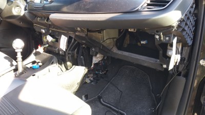

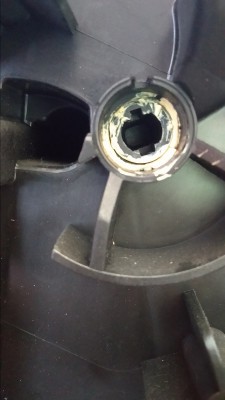

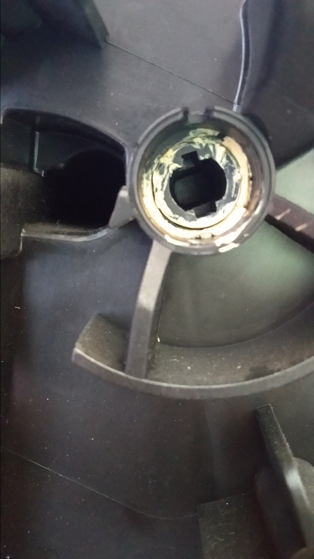

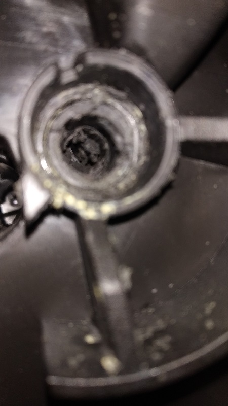

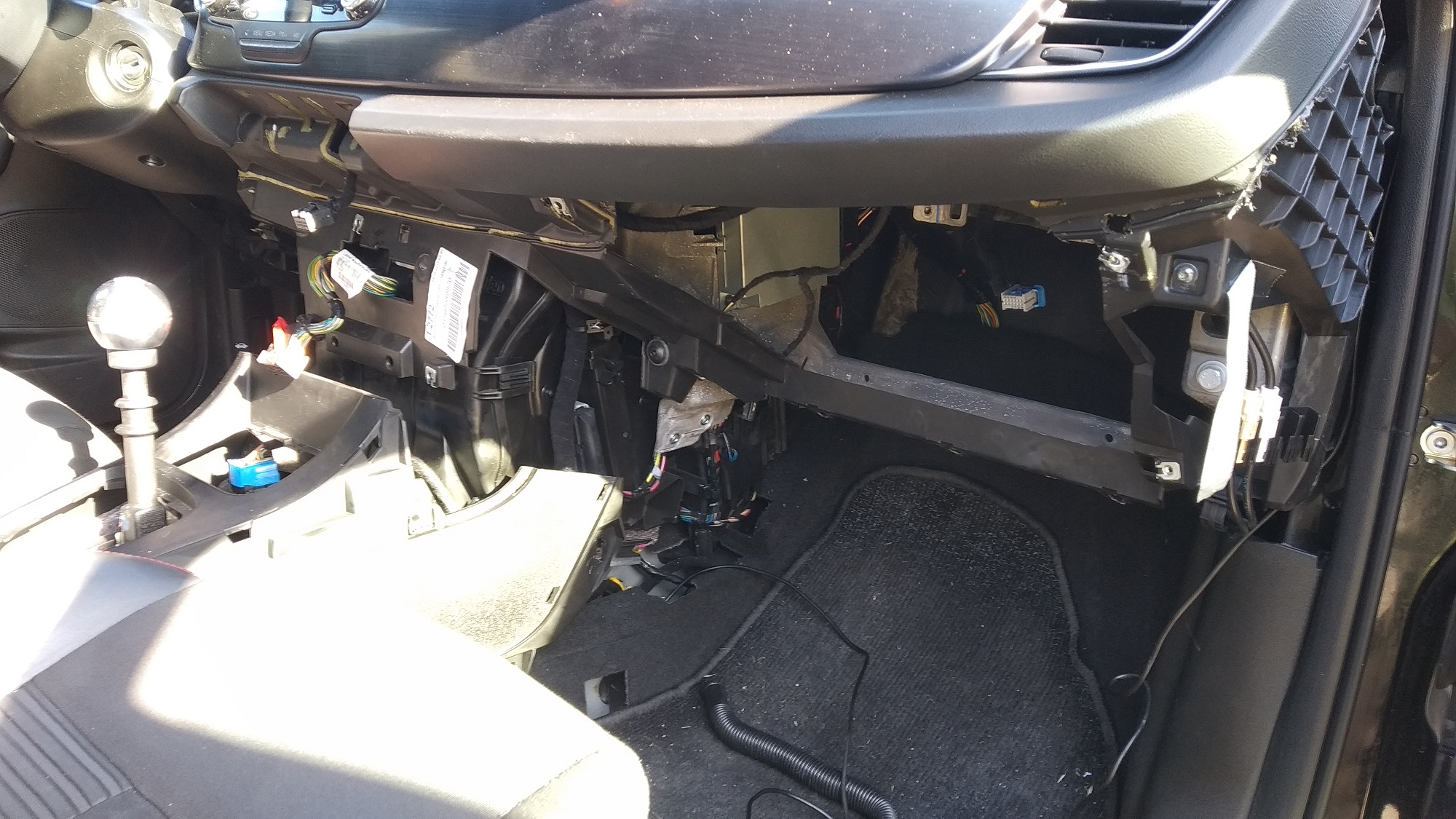

Tak opraveno topení, resp. ovládání teploty strany spolujezdce. Ukázalo se, že nějaké s prominutím hovado :smt075 , když asi původní motorek umřel, ten starej vyndalo, přitom zprasilo celou tu "zásuvku" do které se vsouvá osička motorku a pak to tak asi zhledem k tomu, že se jí to nechtělo řešit, nechalo tak.
V rámci dostupností dílů jsem si koupil celé náhradní topení (no neberte to, když stojí jak dva ty motorky samotné a to včetně dvou těch motorků :D) a nějak se mi to tam podařilo narvat a regulace funguje - snad ji to vydrží, další řešení už by bylo jen palubka ven a vyměnit celé topení, a to mě teda moc neláká, už tak sem si dneska užil :roll:
Takhle by vy padá na náhradním topení = nepoškozené:
A takhle na tom co mám v autě, trochu toho plastu je natlačené dovnitř, etc. :smt021

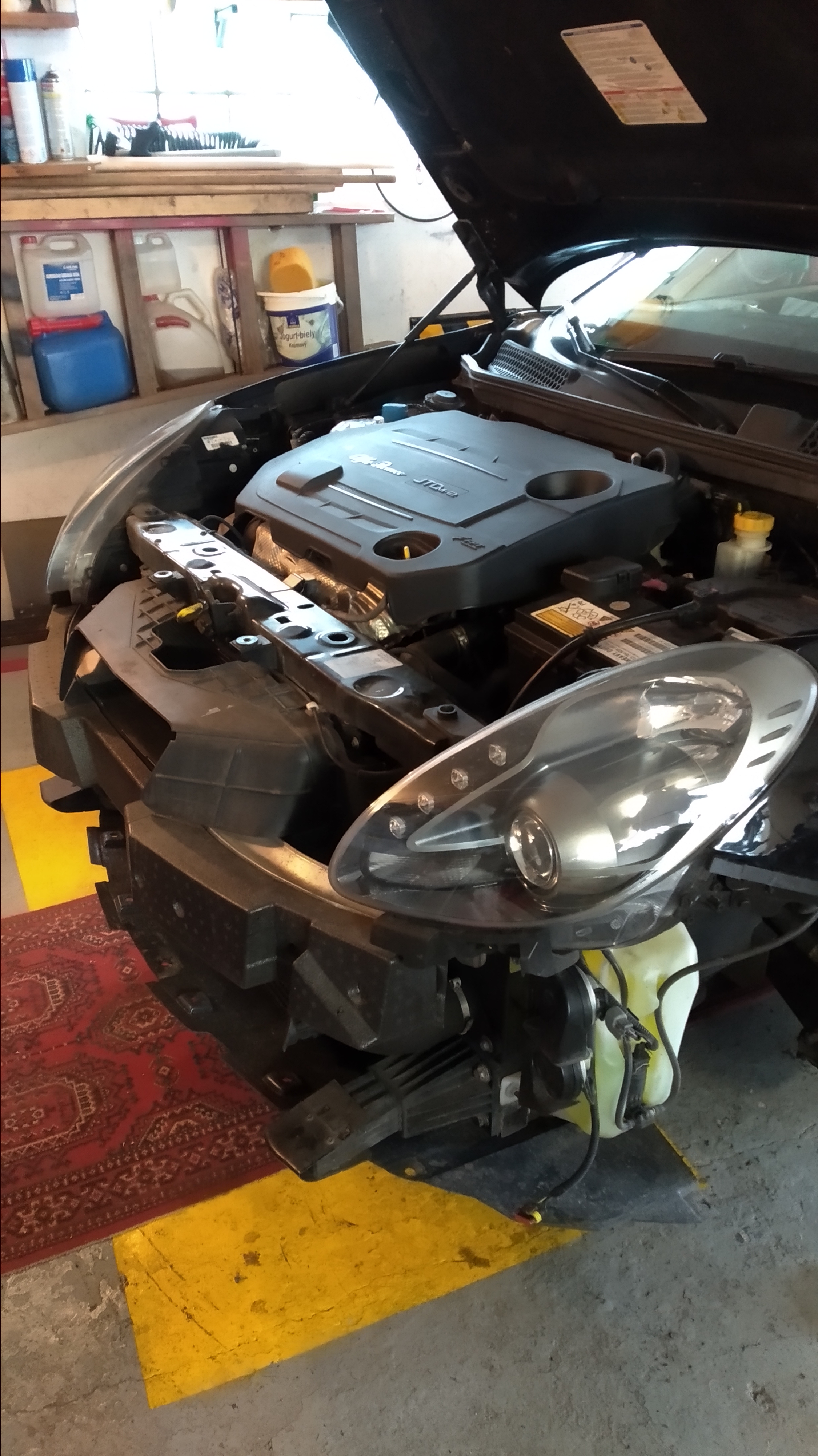

Dnes výměna oleje (Motul 5w30 8100 X-Clean FE) + olej v převodovce (Tutela Transmission Gearforce) + filtry.
Původně byly v plánu i rozvody a těsnění sacího koše, ale ukázalo se, že přístup ke dvěma šroubům co drží olejovou vanu je tak debilní, že z toho sešlo :D
Objednalo se těsnění mezi blok motoru a olejové čerpadlo a udělá se to "horem" spolu s rozvody.

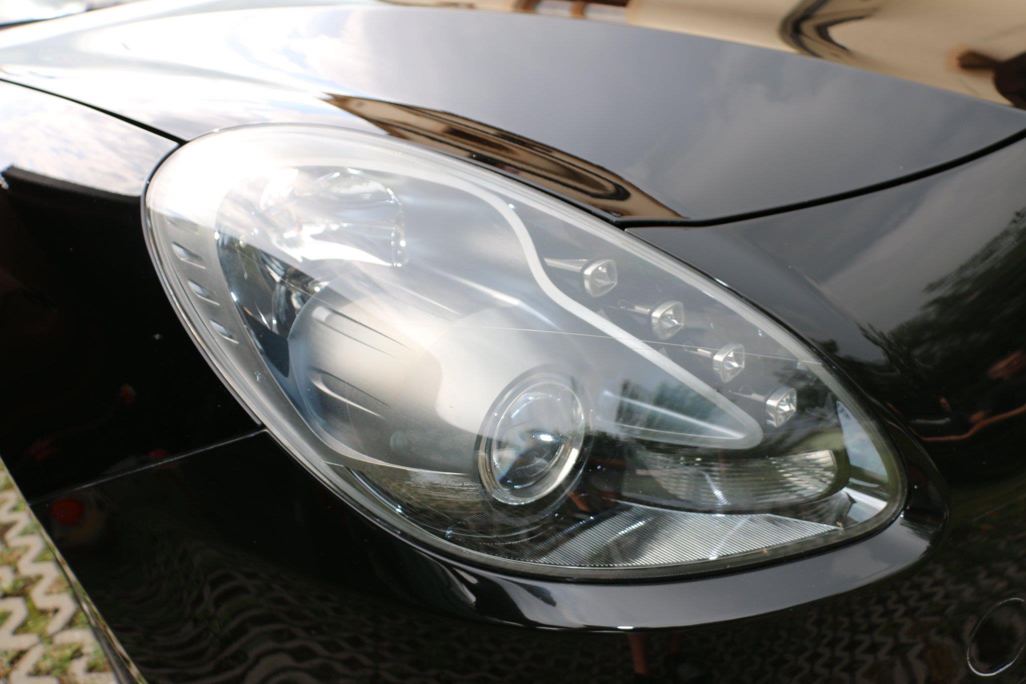

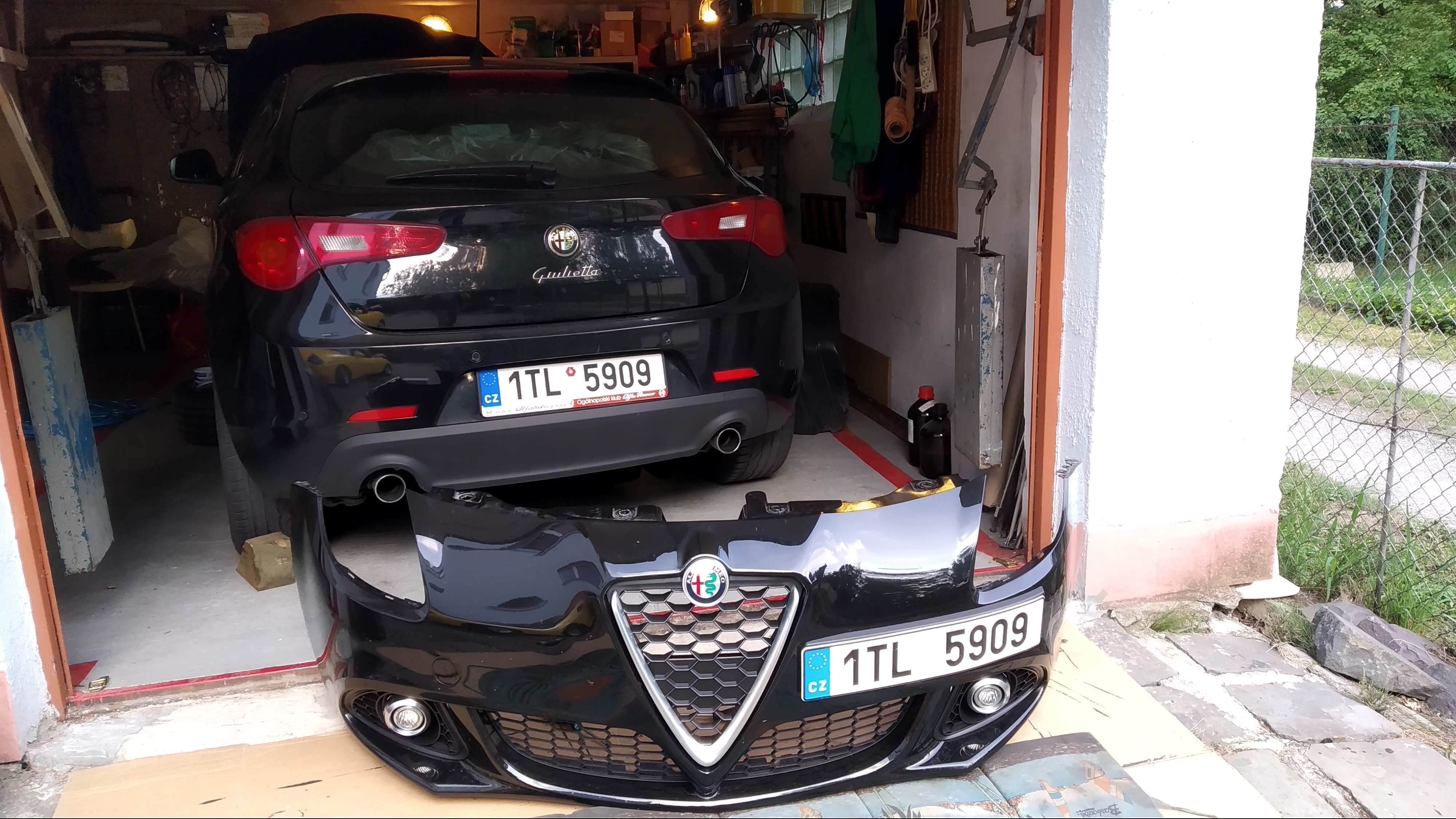

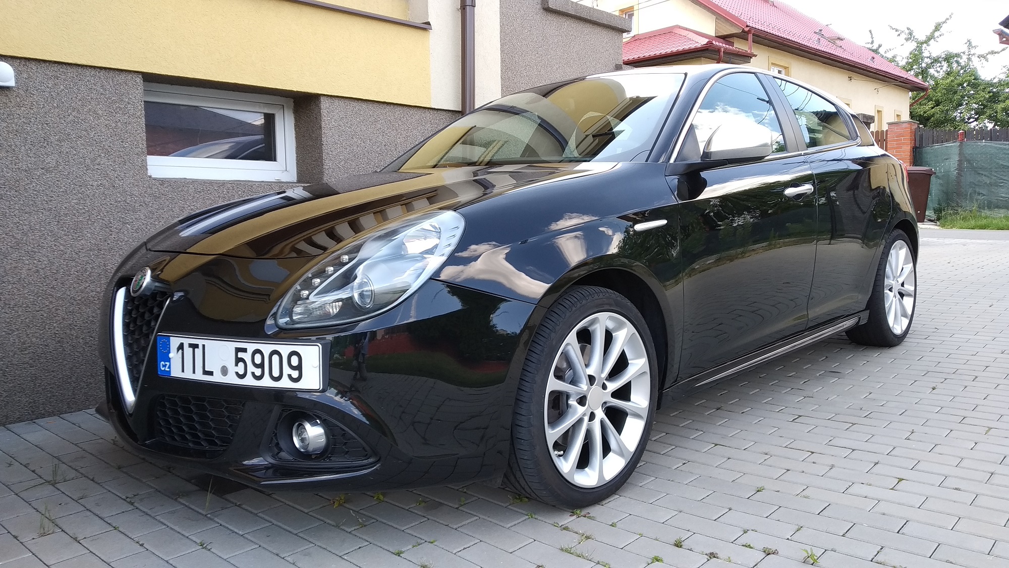

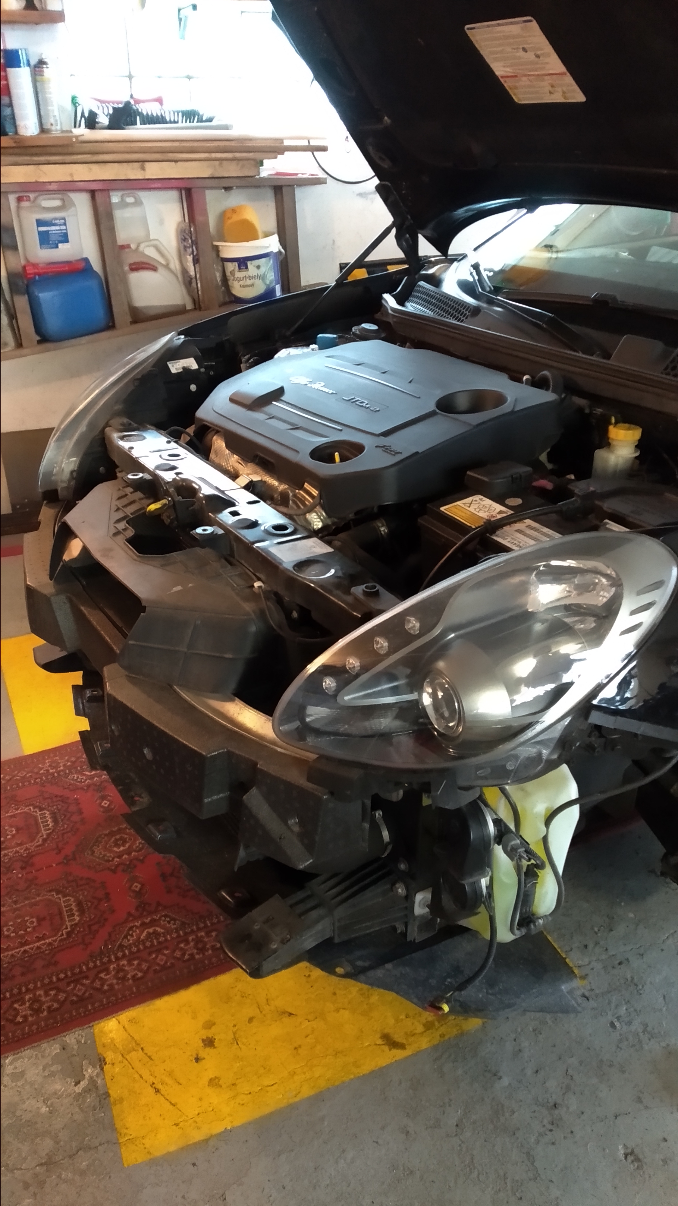

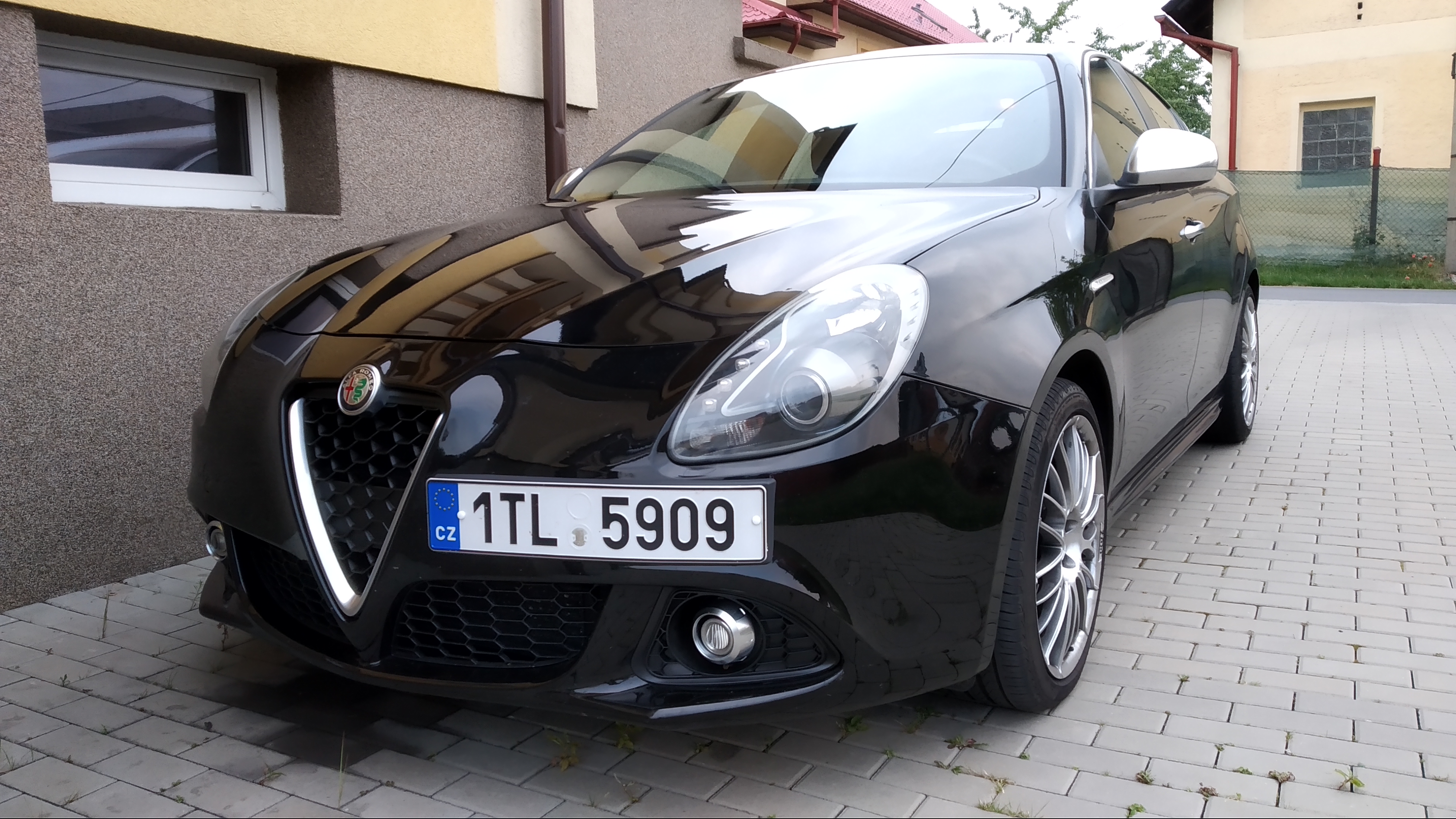

Dnes proběhla další část omlazovací kůry - nahozeno scudetto a mlhovky z faceliftu:
Tímto ještě jednou moc děkuji Jaroušovi za pomoc a lepší zázemí na tuto práci :diky
Toyota Corolla TS 1.8 2023
Jarouš01
Příspěvky: 569
Registrován: 10.12.2015, čtv 15:52
Re: MikeC - AR Giulietta (2.0JTDm 2011)
Příspěvek od Jarouš01 » 23.7.2019, úte 22:01
:-) rádo se stalo, vypadá to skvěle

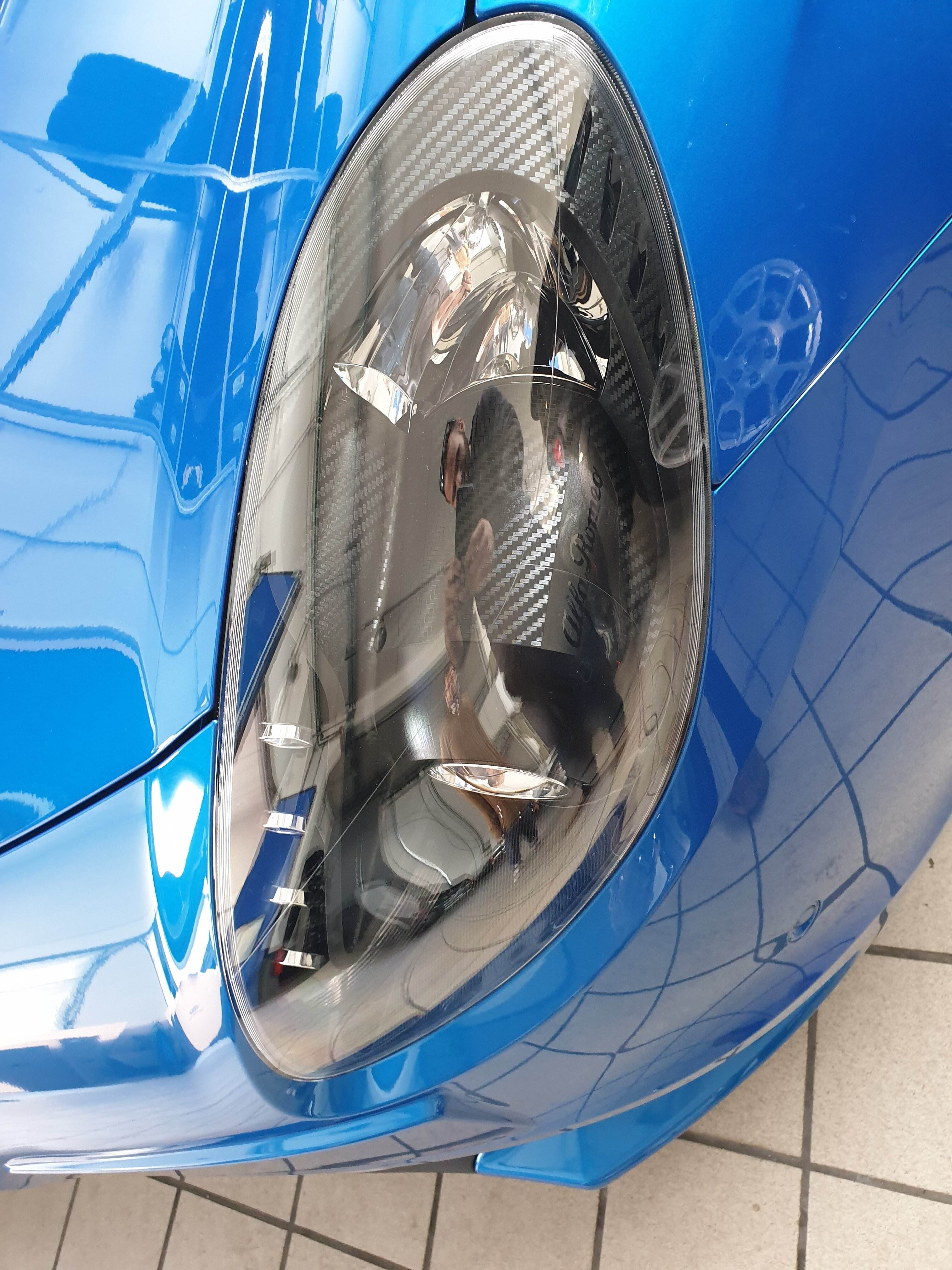

K té černé Giu by mi pašovali ještě tyto světla :twisted:
Ale ten facelift předek vypadá moc dobře!

Ano, vím o nich, ale na druhou stranu nemám černý QV grill, ty krytky mlhovek by se musely taky nalakovat, etc. a takhle je to všechno v + - stejné barvěa tak nějak to spolu ladí :)
Navíc ty "karbonové" světla jsou pěkně drahé :D

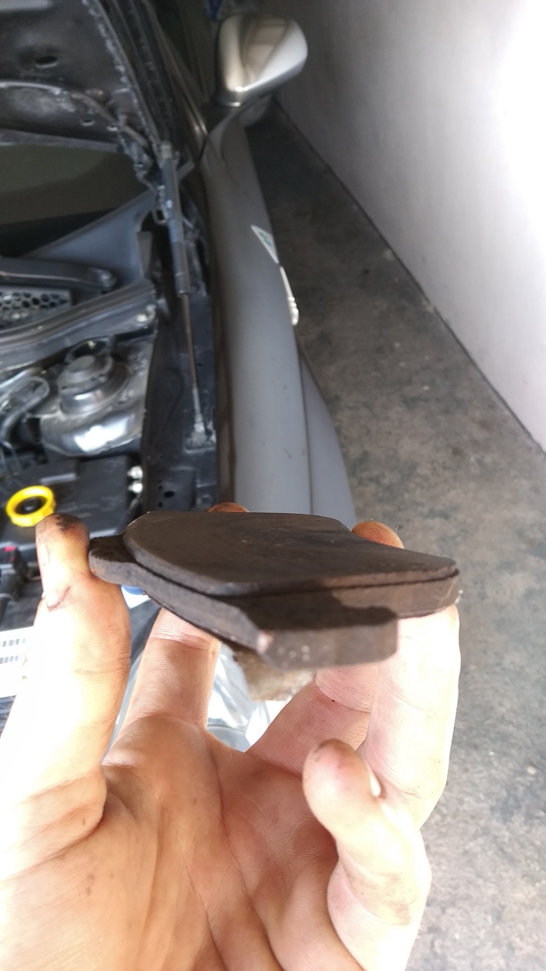

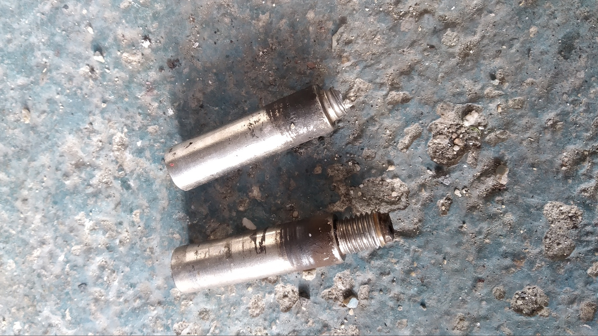

Tak, včera dodělány přední brzdy (kombinace Zimmermann kotouče + Textar desky), už tam nebylo moc "materiálu" :D
I když možná to ještě prodám na FB jako zánovní, tam se beztak nějaký zájemce ještě najde :smt044

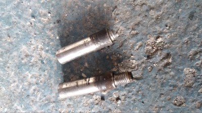

Ale aby to nebylo jednotvárné, tak tři vodící šrouby šly krásně a poslední nic nic a pak křup :???:
Takže se nakonec všechny měnily, i tak už vypadaly poněkud sešle.

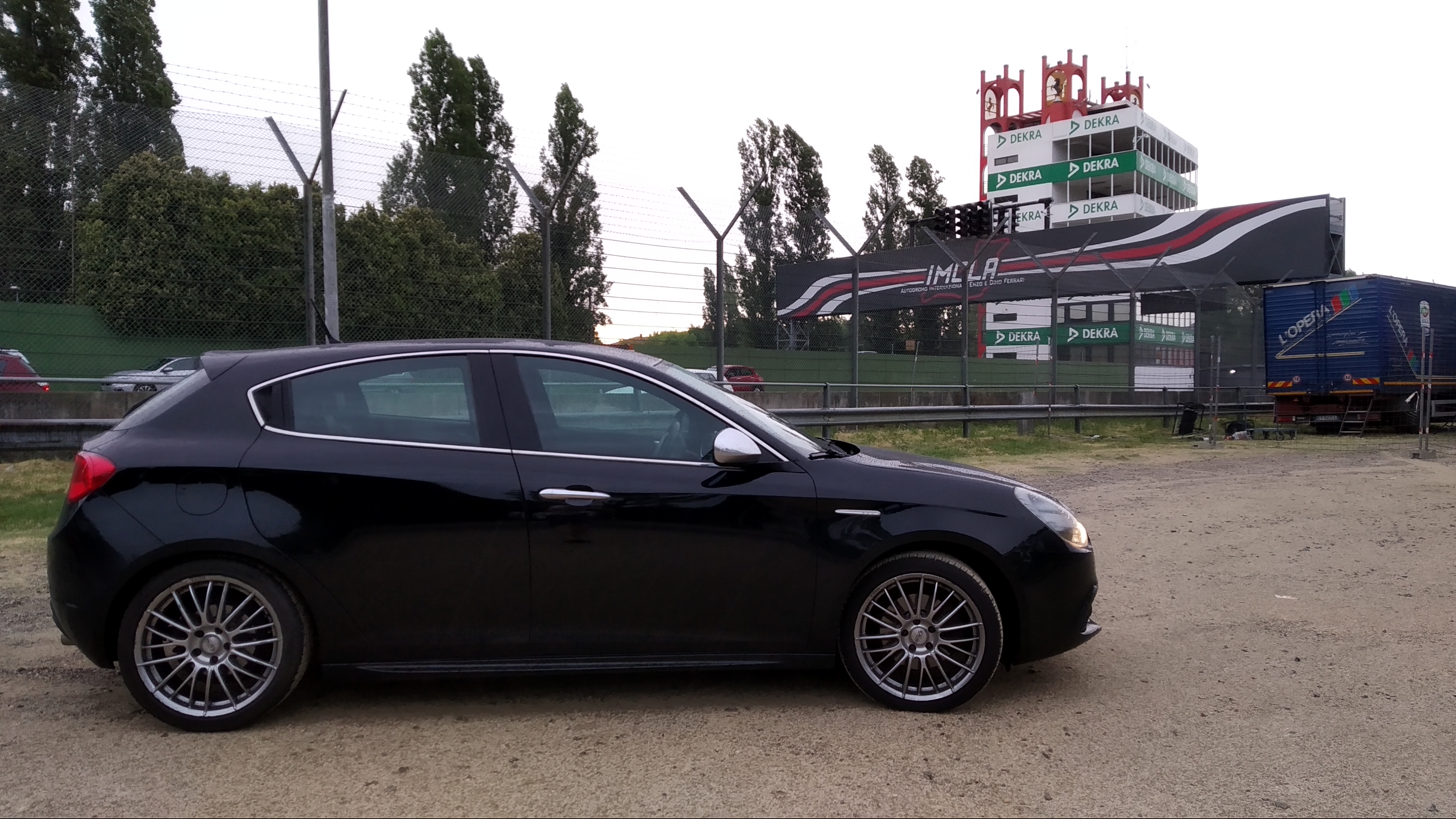

A taky dorazily kola z výprodeje (původně na Cromu, ale za ty prachy... :D A myslím, že ji i docela sluší :) Jen čekám na loga na krytky, bo je v rozměru 68mm nikdo (dokonce ani číňani) s faceliftovým logem nedělá).

Kola pekny ;-)

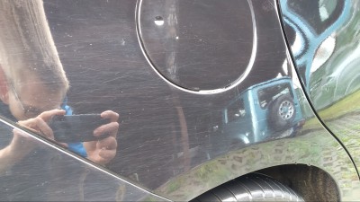

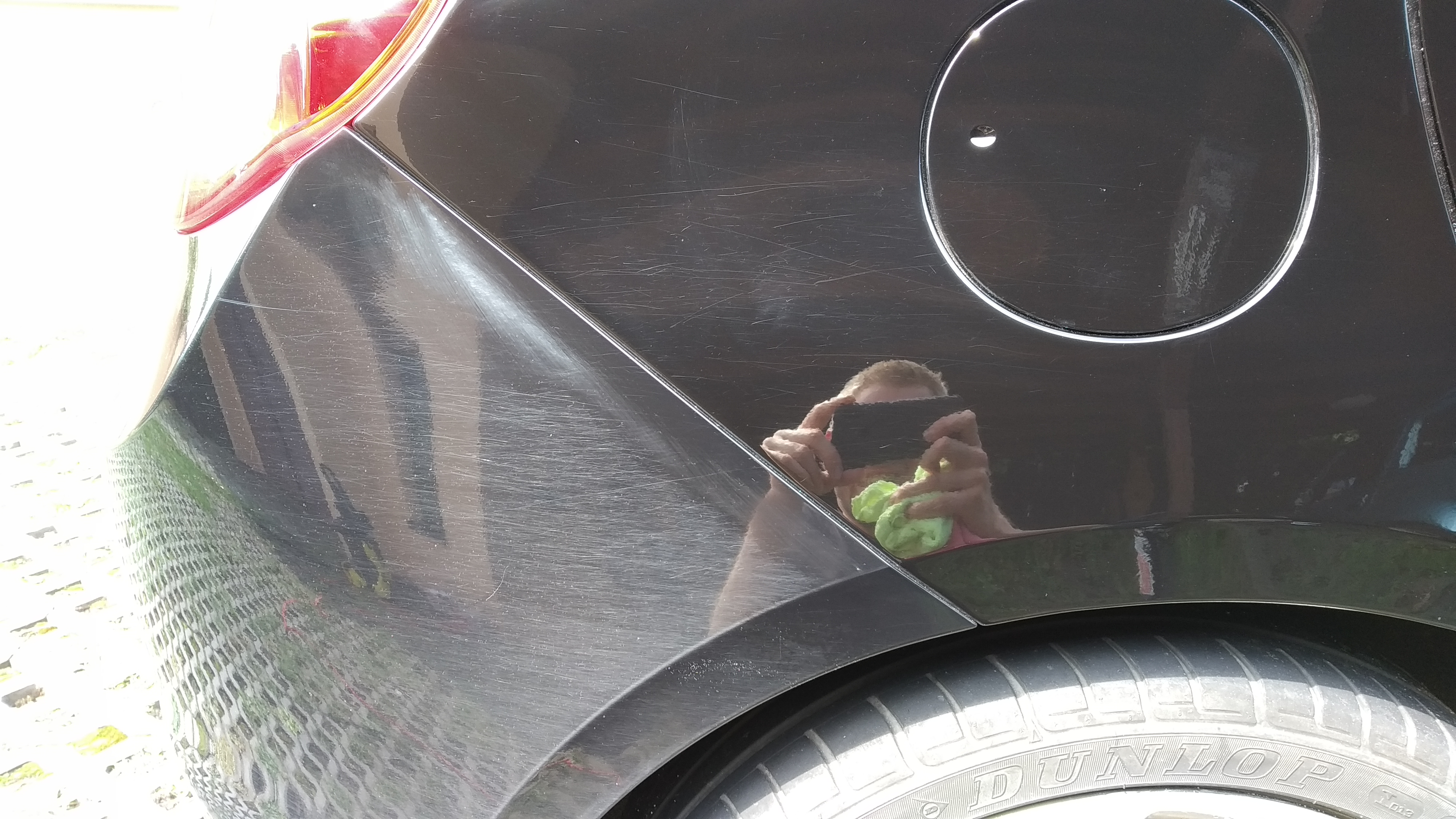

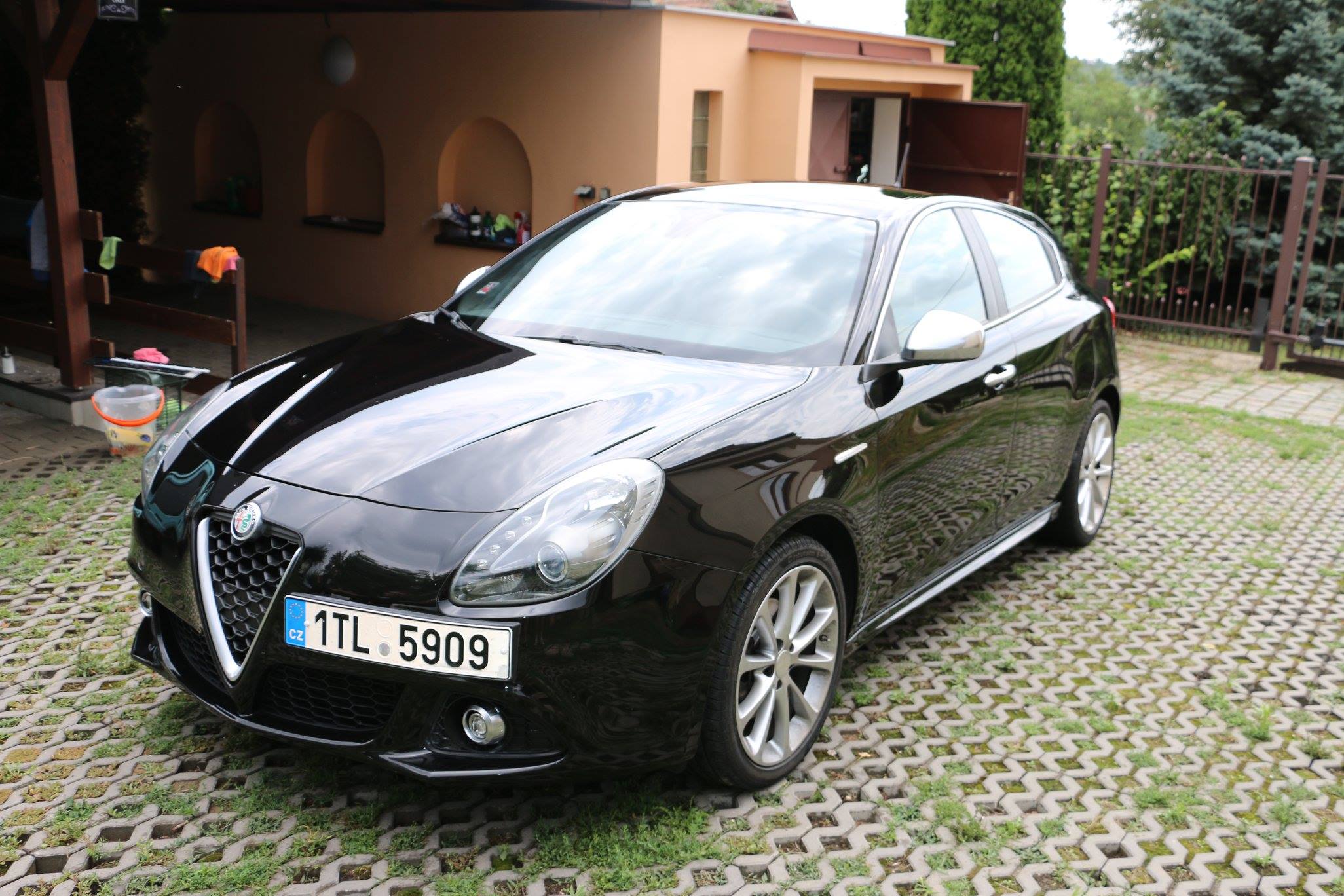

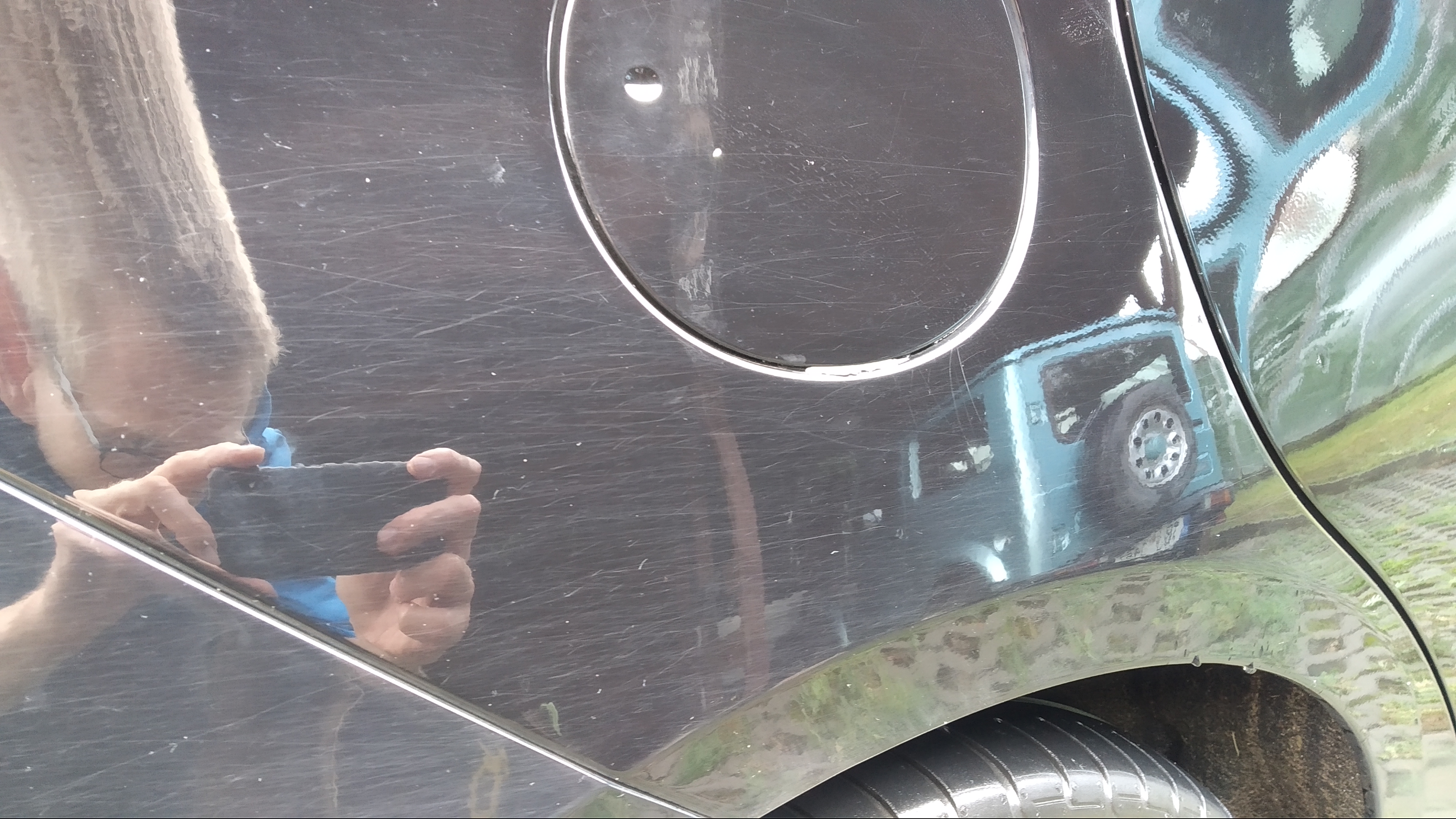

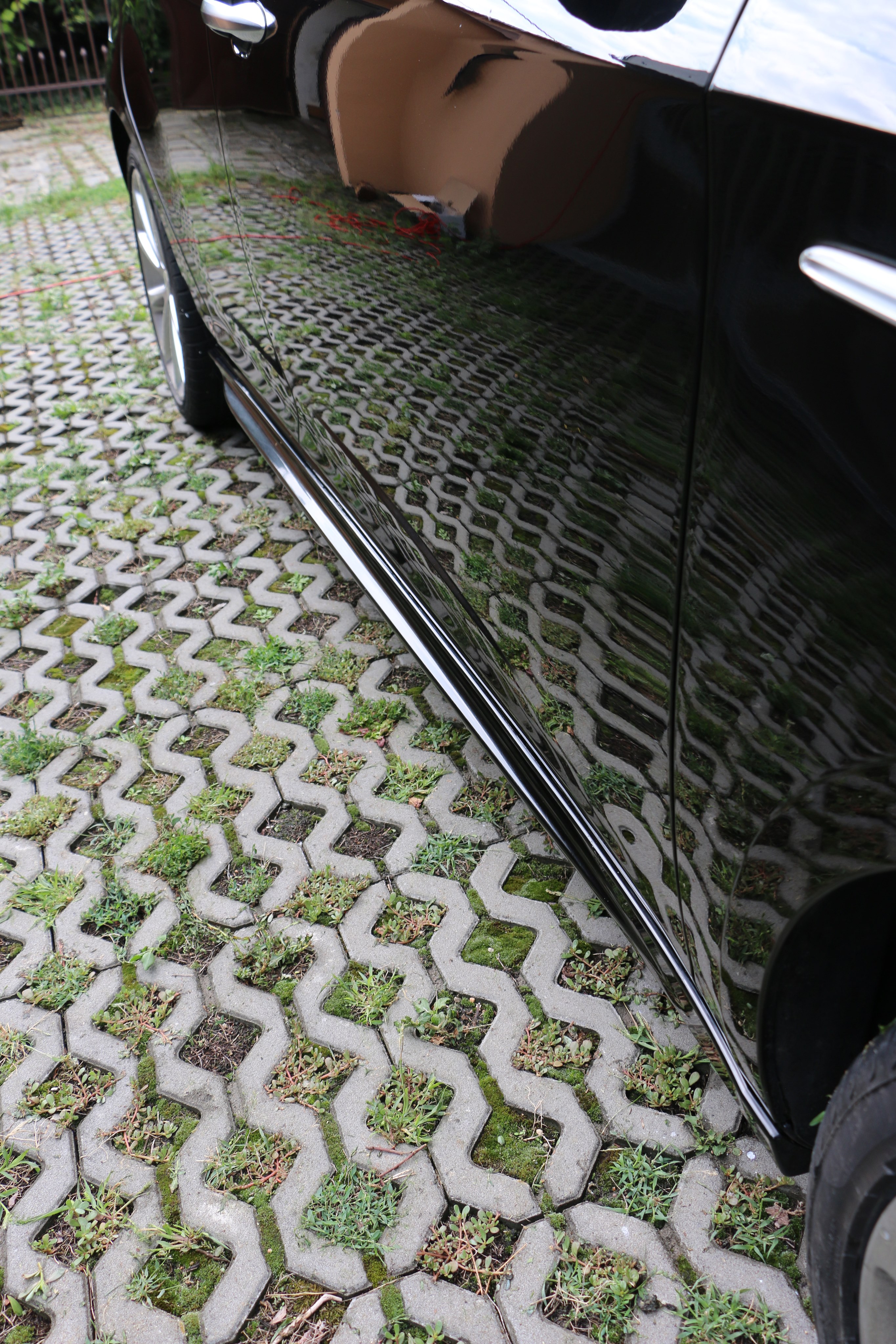

Dnes rozleštěno, se to nezdálo, jak moc je do ošlehaný...
Příspěvky: 7378
Příspěvek od speedy » 4.8.2019, ned 14:59
co si na to použil?
MikeC
Příspěvky: 1585
Příspěvek od MikeC » 4.8.2019, ned 18:08
Strojní leštička + hrubší pasta od Ma-fra a jemnější (3. stupeň) od 3M. Ještě mně zítra čeká ruční navoskování (taky 3M).

Ty kola jsou k tomu peckový!
