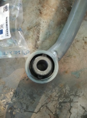

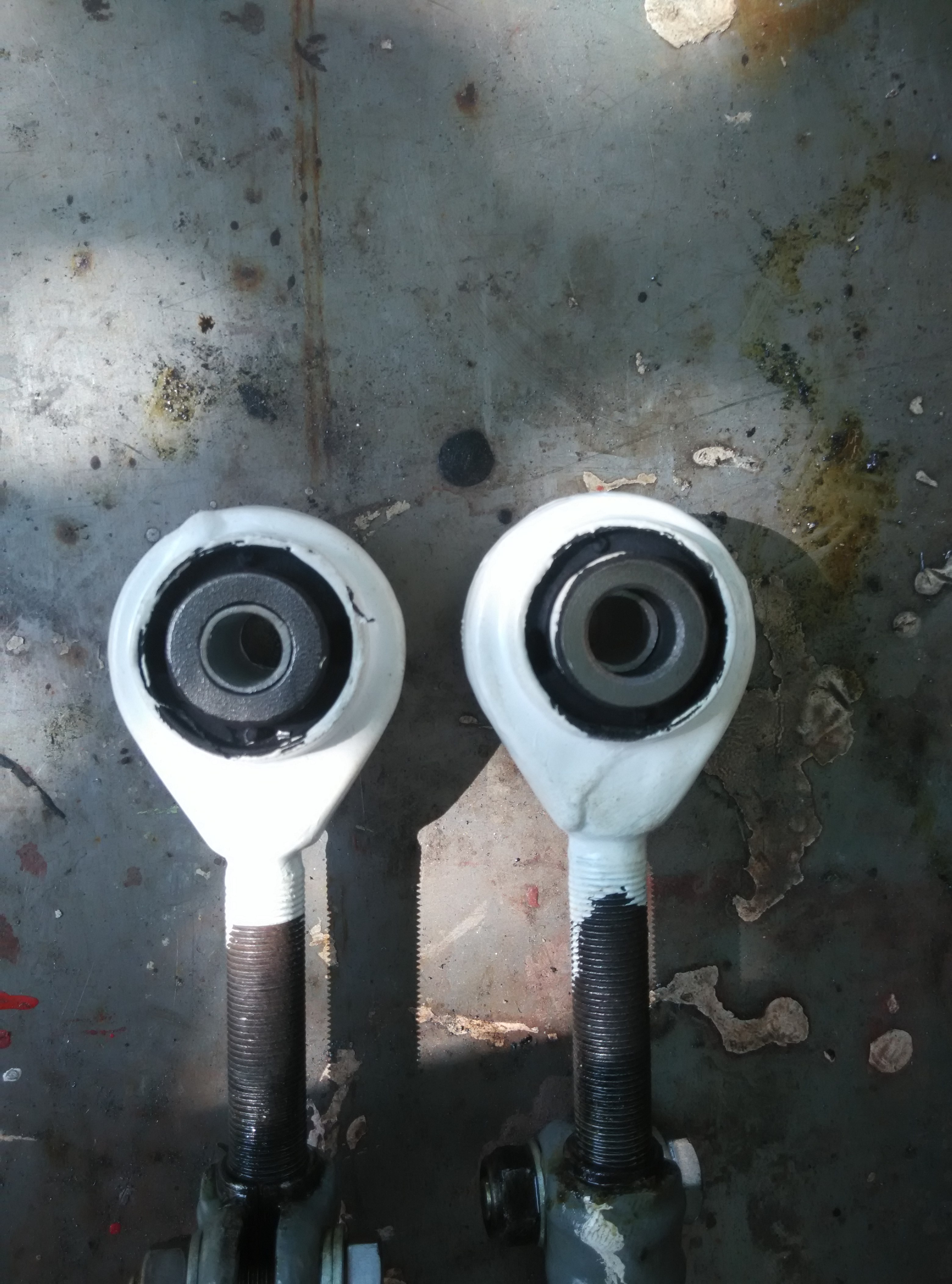

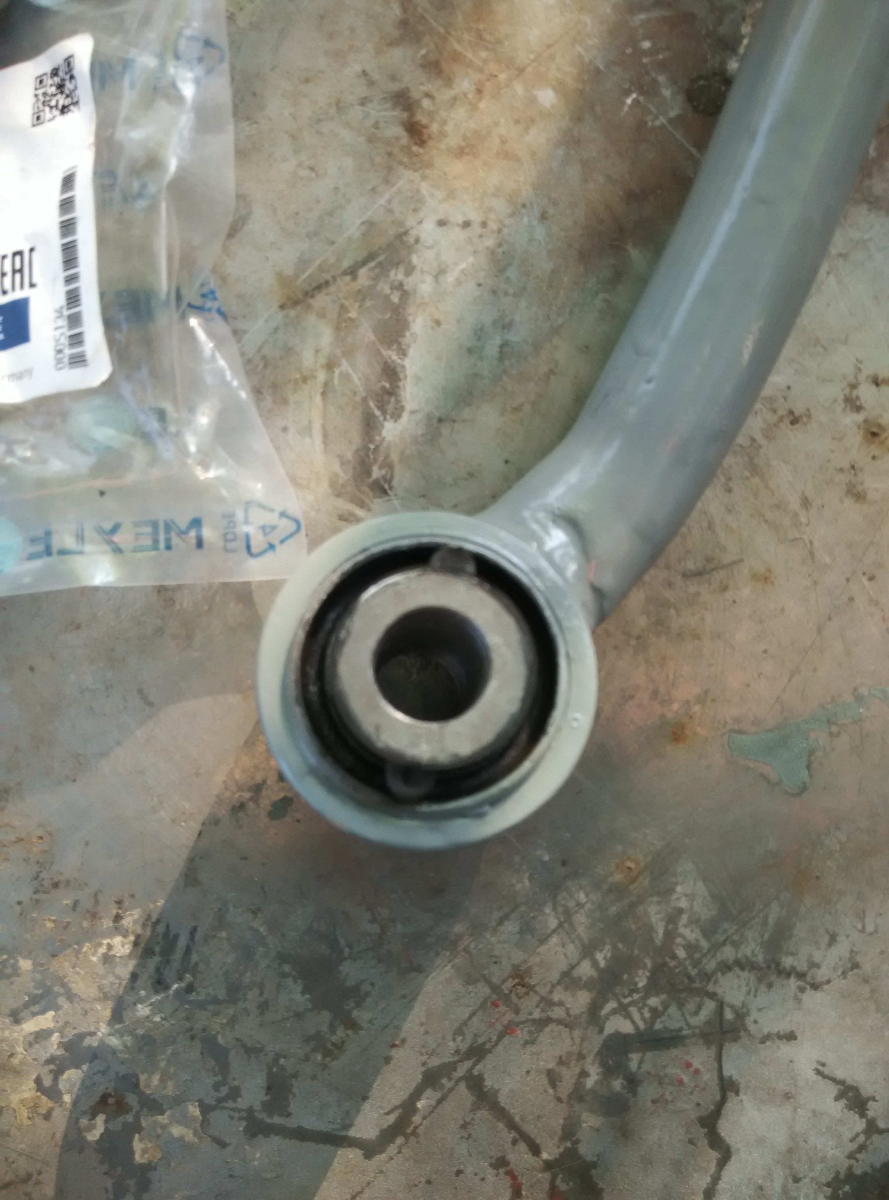

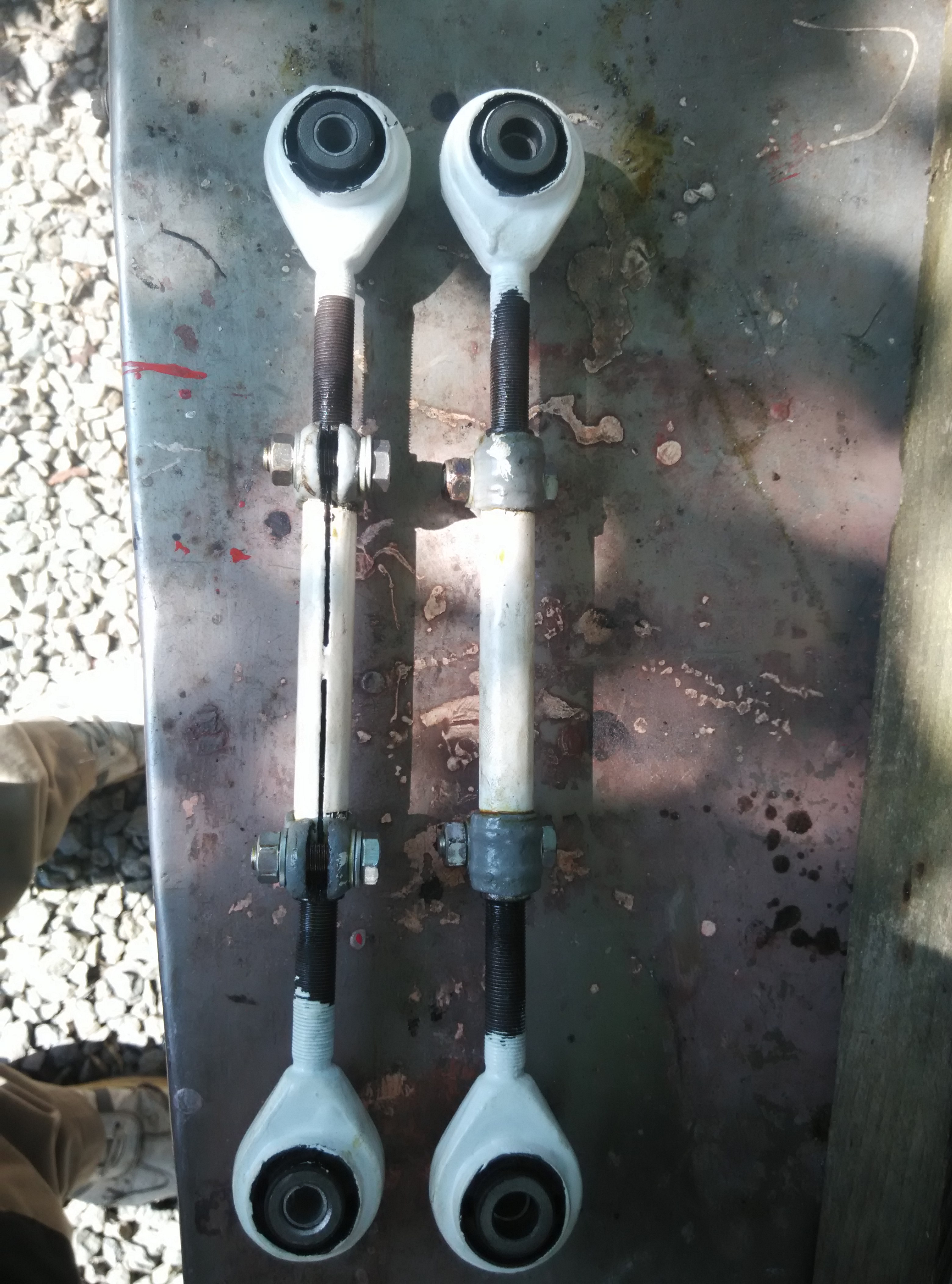

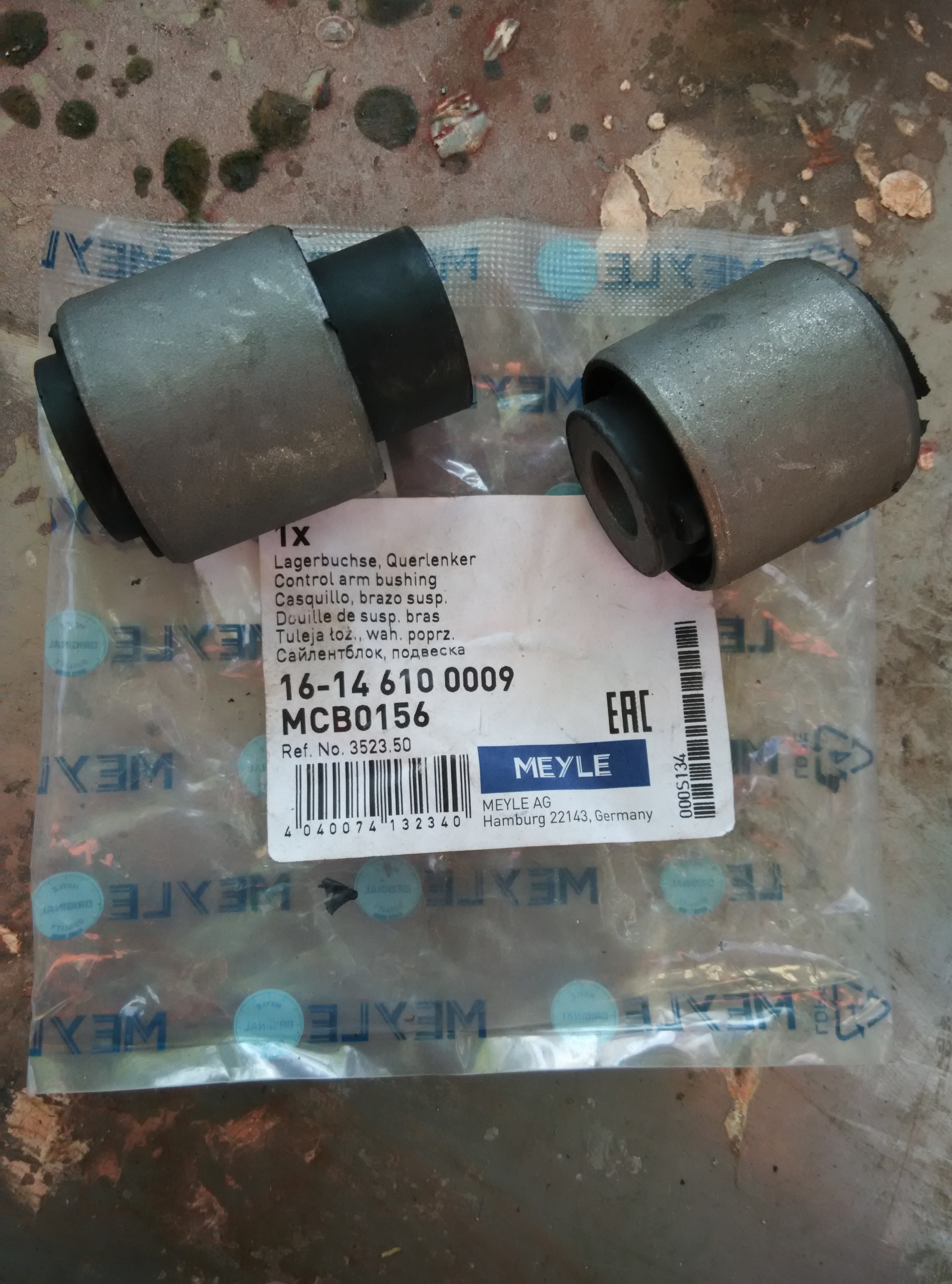

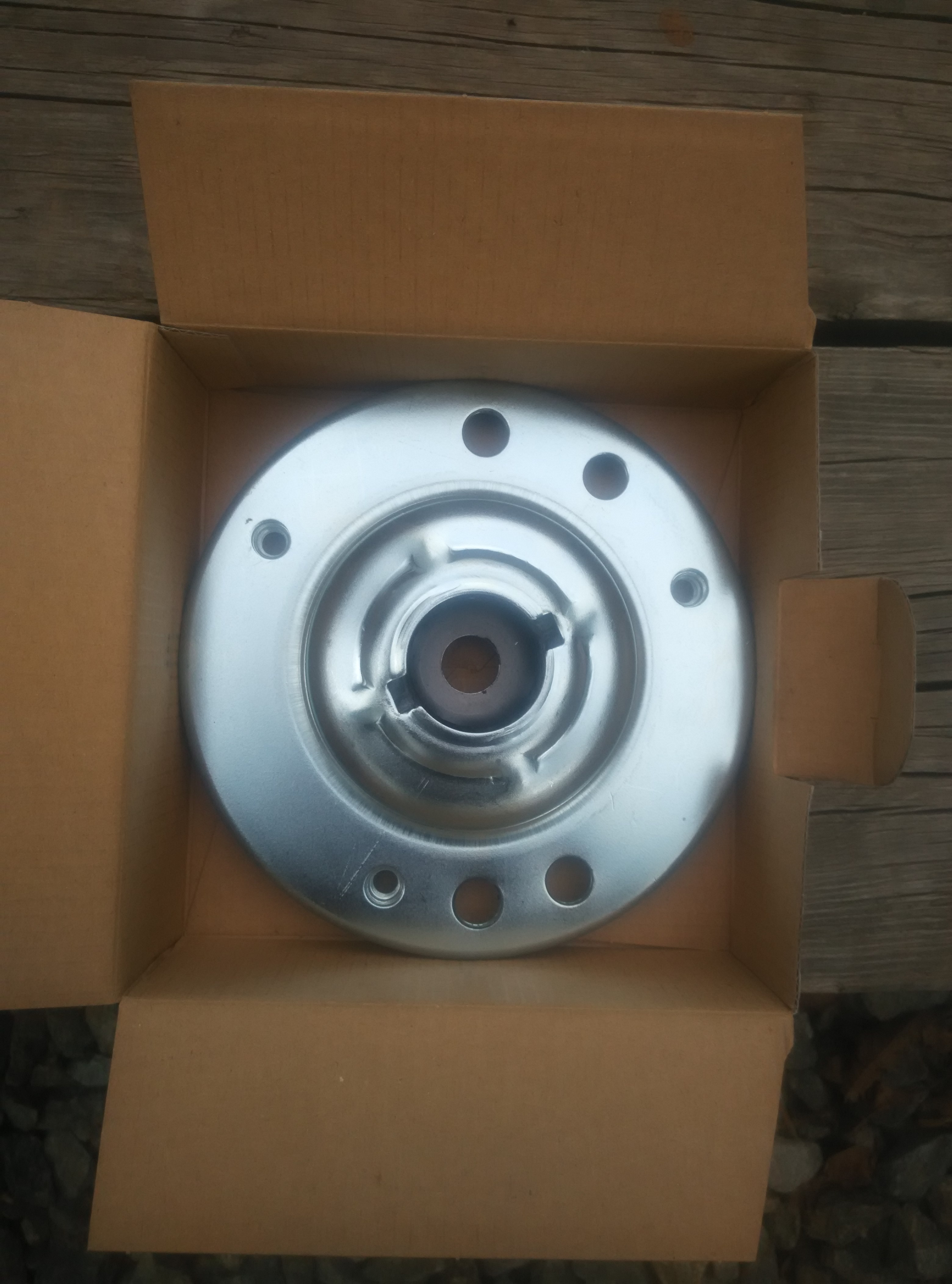

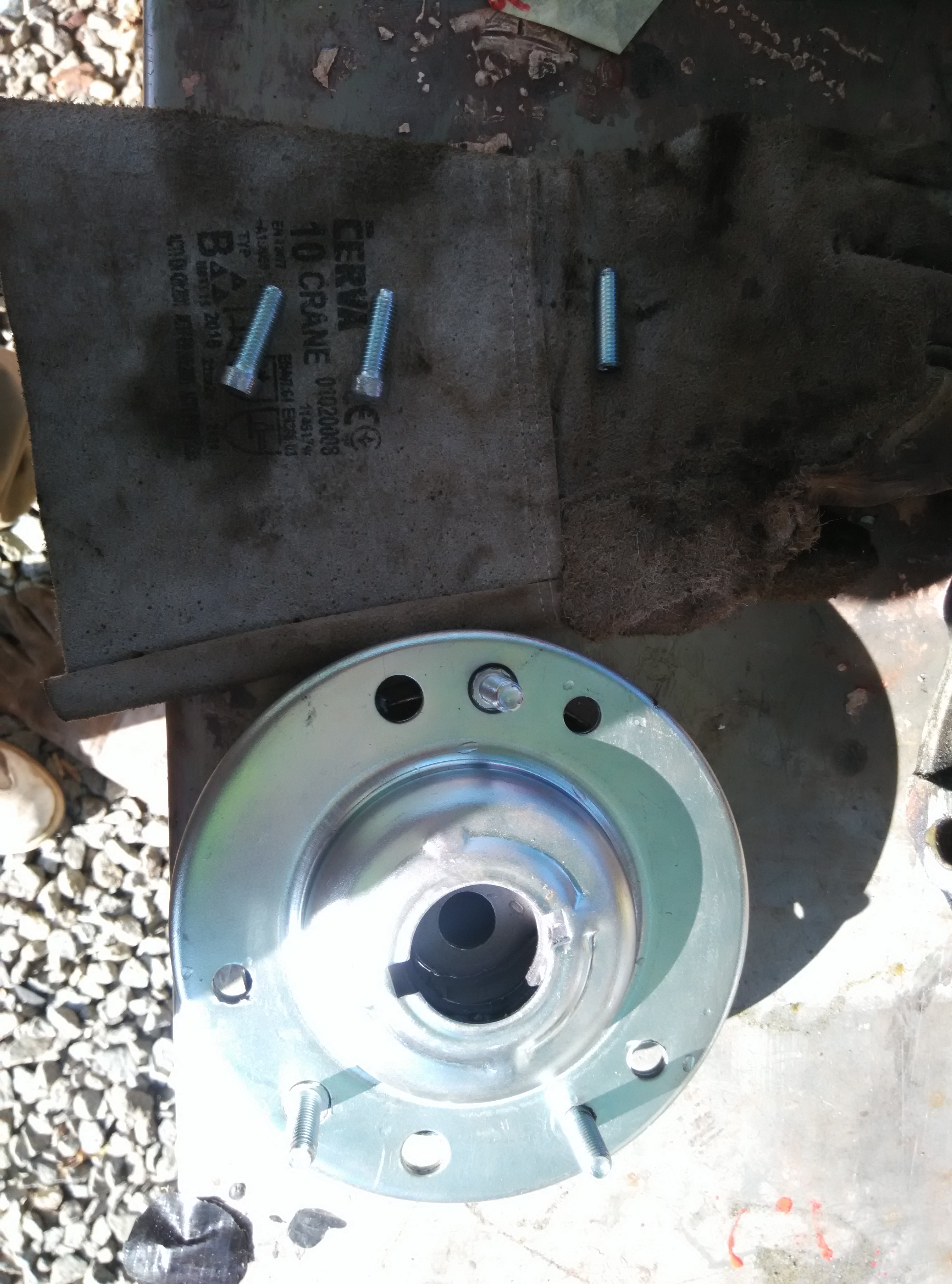

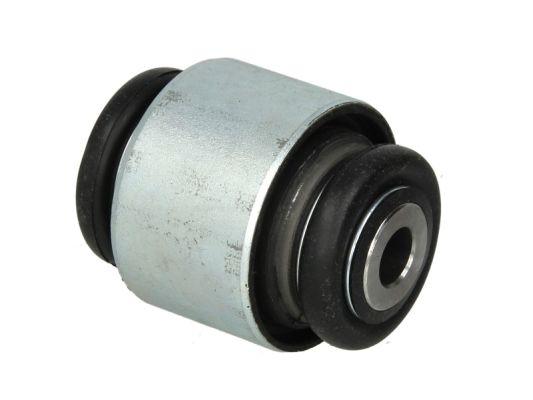

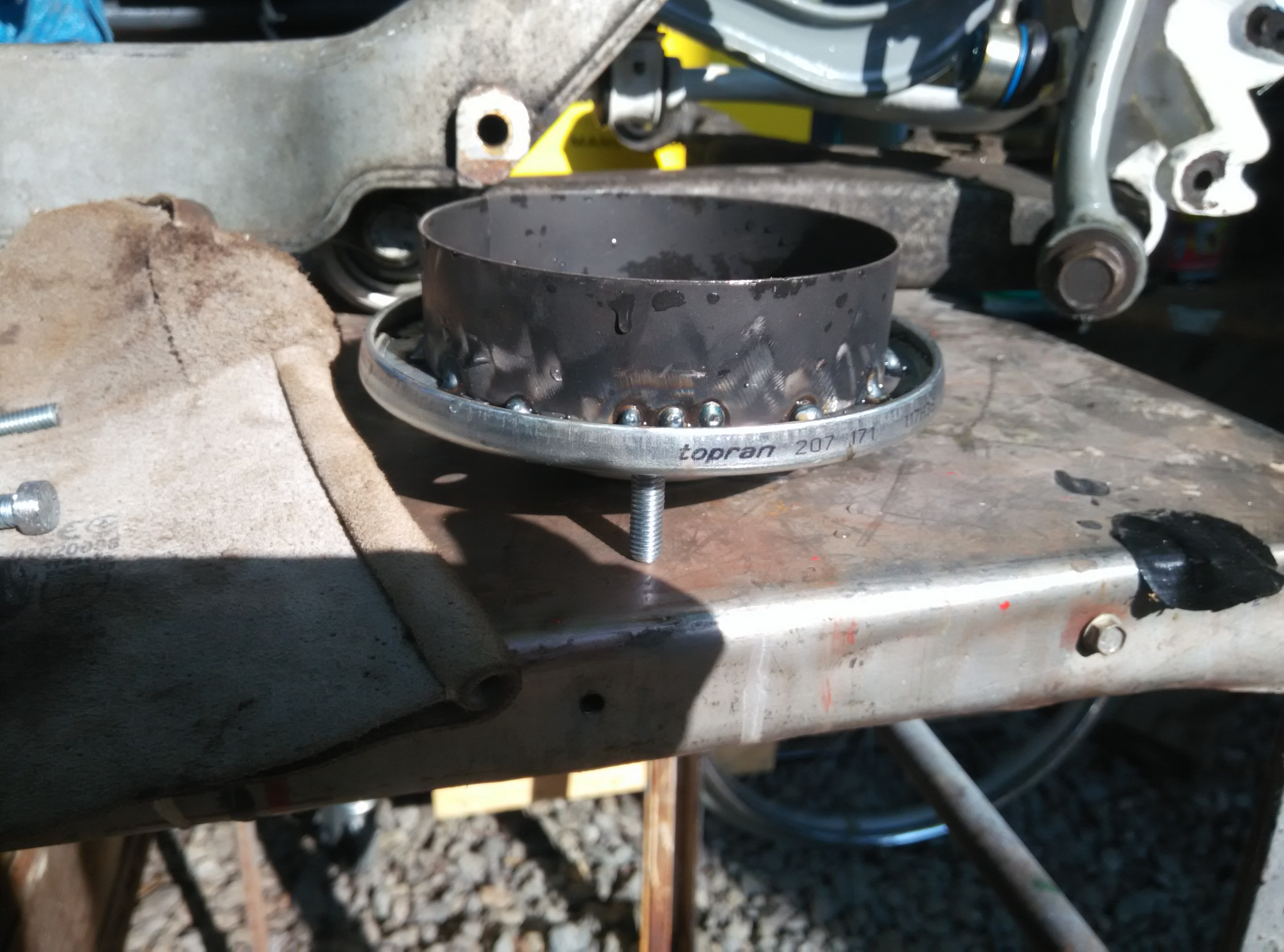

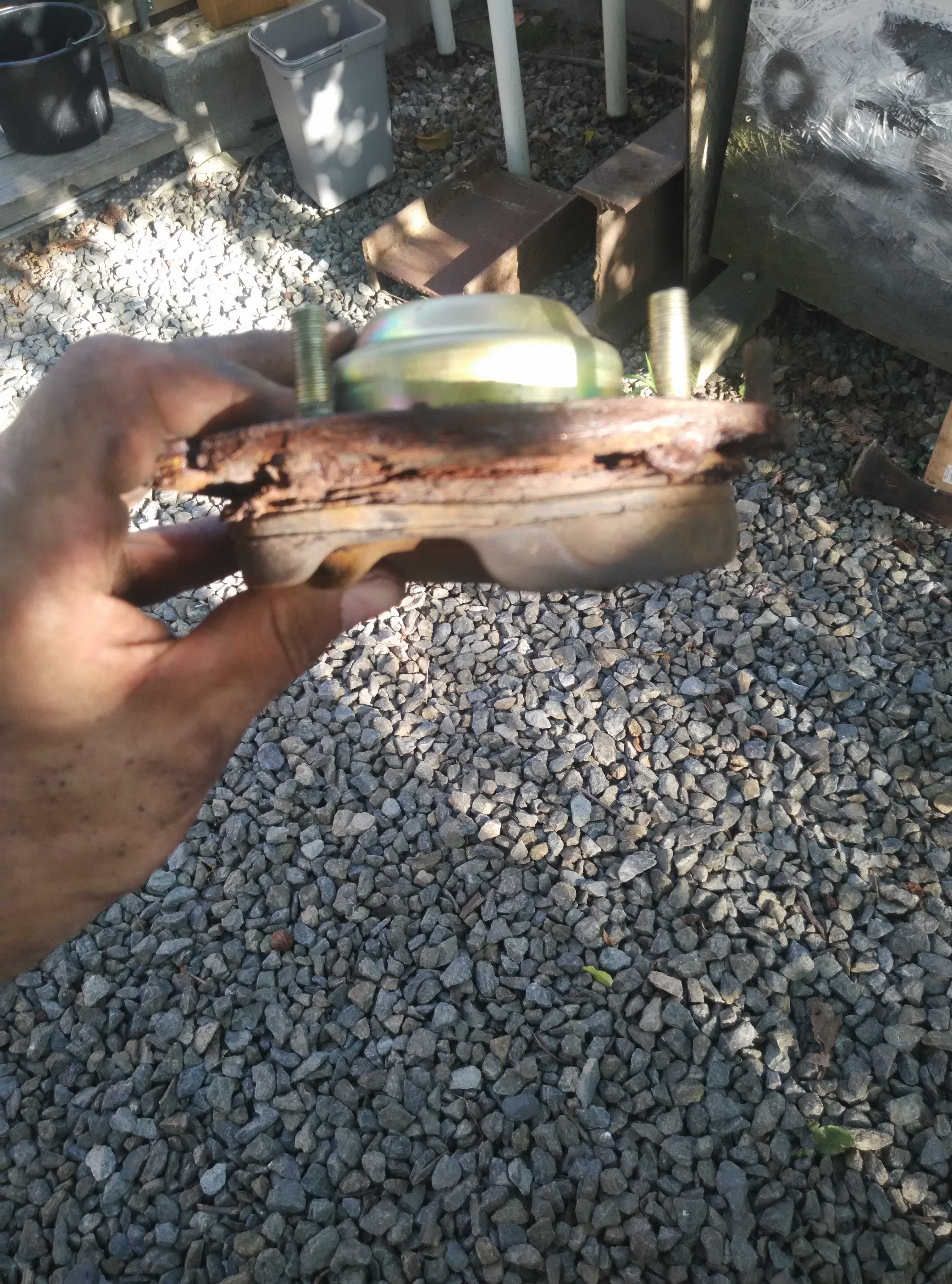

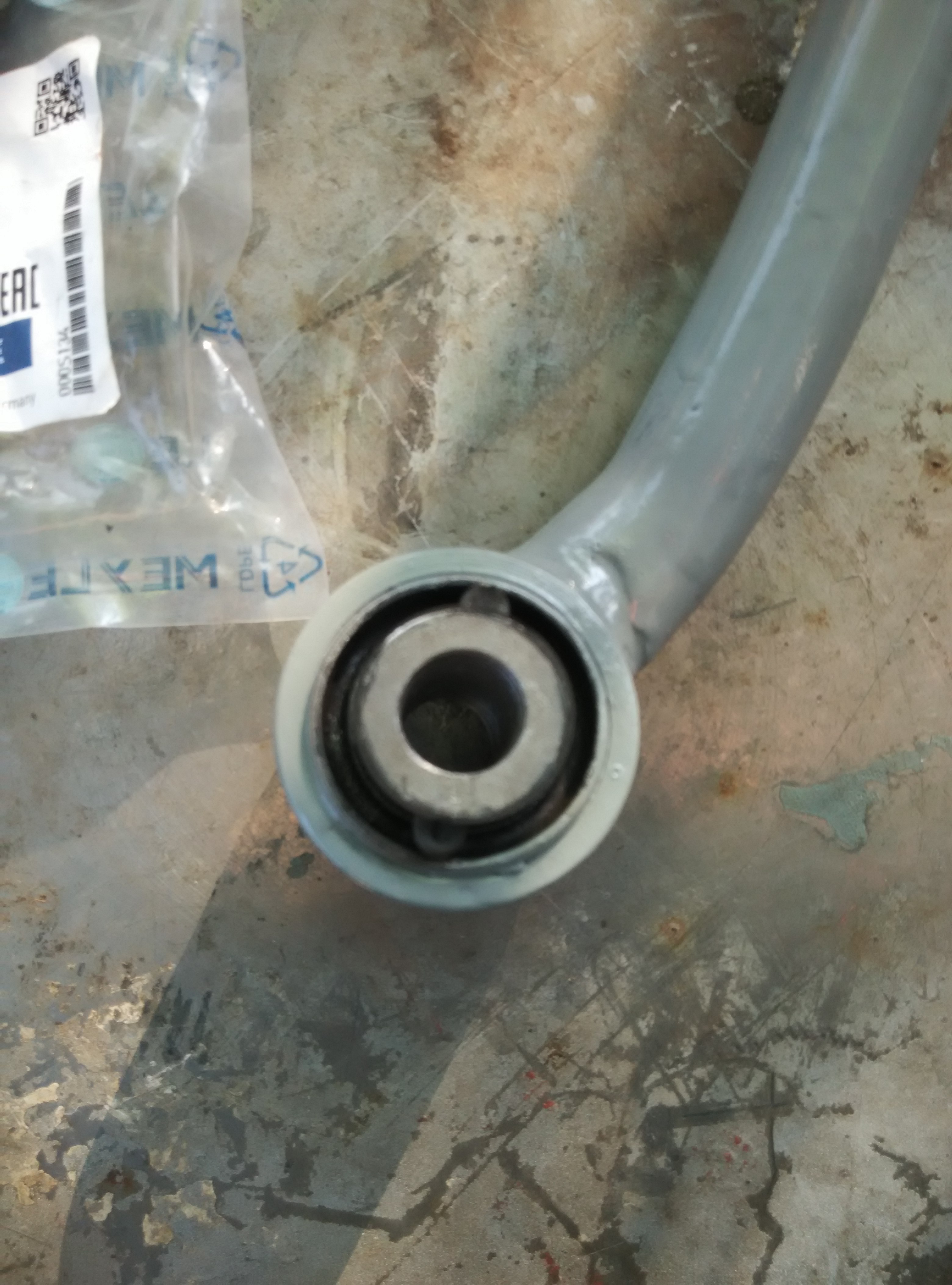

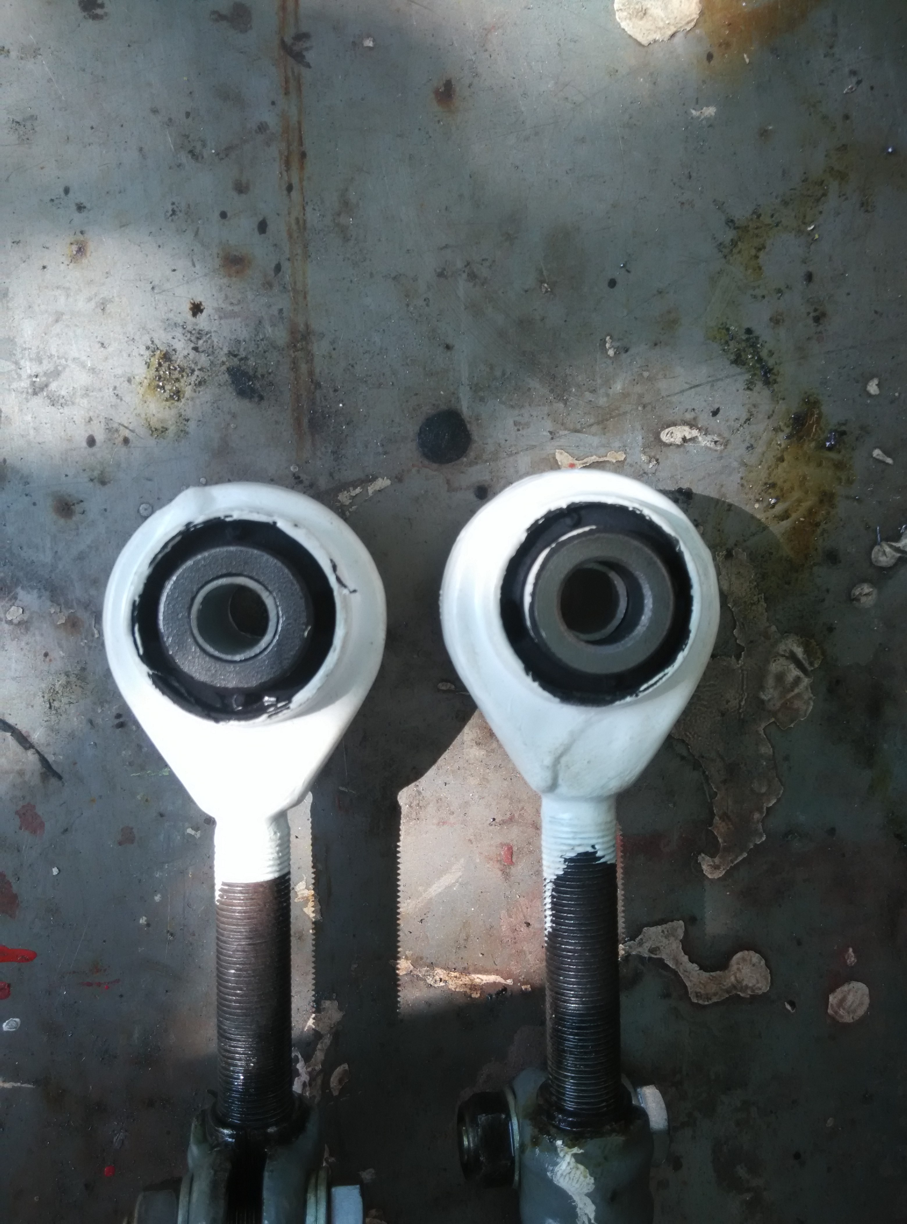

Dělal jsem zadní nápravu na 166 2,5V6. Sjížděly se mi vnitřky pneu, nic nemlátilo, ale v kolejích to plavalo, do A ten zadek byl. Sundal jsem nápravici, po 20 ti letech nešlo nic povolit, ale nahřátí pomohlo. Silent na rameni zteřelý, unibal v těhlici KO a unibal rameno - nápravnice vypadal bez vůle, ale šel podezřele lehce. Do ramene jsem koupil unibal 00026622 a silent 00027989 od TEDGUMU. Do těhlice unibal MEYLE 016 010 6313 vnitřní průměr 14 mm. Do nápravnice jsem dal silentbloky FEBI BILSTEIN 21332 4x. Bumerangy jsem nemělnil čep byl OK, promazal jsem je vazelinou A00 a přelisoval silentbloky SIDEM 835620. Nové uložení stabilizátoru a "kosti" MEYLE HD. Na tyč zavěšení kol jsem použil silentbloky MEYLE 16-14 610 0009 (zkráceny a vyvrtána vnitřní díra 14 mm). Do rozpěry na regulaci zbíhavosti jsem použil silent MEYLE 16-14 610 0009 (vnitřní průměr 12, vložil jsem do něj trubičku 12mm se stěnou 1mm, aby byl bez vůle. Vše šlo po očištění od rzi bez potíží nalisovat a na zbíhavosti vše OK. Kola jsou krásně rovně, žádná áčko, auto je klidné v kolejích, výměna stála za to. Ještě jsem řešil horní uložení tlumičů, které jsem nemohl za rozumný peníz sehnat, tak jsem si je vyrobil z předního uložení na Cromu TOPRAN 207 171. Je to na fotkách vidět.

Super info!
Ještě se zeptám (možná blbě ale radši pro jistotu), všechno co jsi použil, asi s výjimkou těch silentů místo unibalů v tyčkách nastavení sbihavosti, je plnohodnotná náhrada originálu, není to nějaký nouzový řešení z důvodu např. nedostupnosti správných dílů?

Jsem z Brna vše od TEDGUM do ramene mi sehnali na MJ AUTO unibal kus cca 600 a silent 600, celkem 2400,-. Ostatní jsem koupil na MOTORA.cz unibal těhlice MEYLE 016 010 6313 cena 230,- KUS, silent nápravnice FEBI BILSTEIN 21332 cena 223, kus, silent bumerang SIDEM 835620 cena 267,- kus , silent tyč zavěšní kol (musí se upravit) MEYLE 16-14 610 0009 cena 97,- kus, rozpěry na regulaci zbíhavosti (musí se vložit trubička) MEYLE 16-14 610 0009 cena 99,. kus, horní uložení tlumičů (musí se upravit - závitové čepy, navaření příruby práce, ceočko) TOPRAN 207 171 cena 318 kus. Vím, že je to improvizace, ale ceny jsou slušný. POZN. Díru do silentu na 14 mm mi vrtal soustružník, doma bez chlazení a ve svěráku jsem jeden silent vyhřál a protočil se mi tak ta 100 vka za vyvrtání ostatních stála.

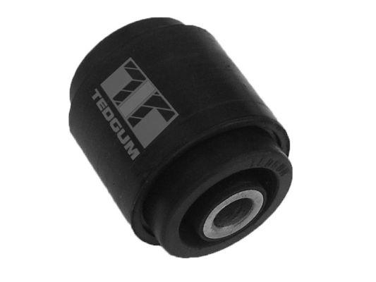

Jasný, díky moc. Už jsem pogooglil a ty 4 silenty napravnice, plus unibaly dolu do těhlice jsem objednal na Autokšeftu. Bumerangy, takový ty kosti co mají na koncích silenty a tlumiče už mám koupený dýl.

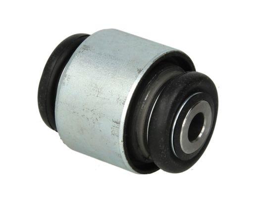

Jediný co mi ještě není úplně jasný jsou ty silenty a unibaly do těch hlavních spodních velkých ramen. Do kastle (prahu) jde silentblok a do napravnice (směrem ke středu auta) má být unibal? To jsou ty věci co jsi kupoval u Tedgumu? Ten Tedgum, není to něco jako Strongflex, že je vlastně unibal nahrazen tím tvrdsim silentblokem? Protože nějaký světle fialový silentblok tam teď mám a vedle hlavy šroubu je na něm patrné omačkání cca 3mm vedle, tak jestli to v tom necestuje dovnitř a ven...

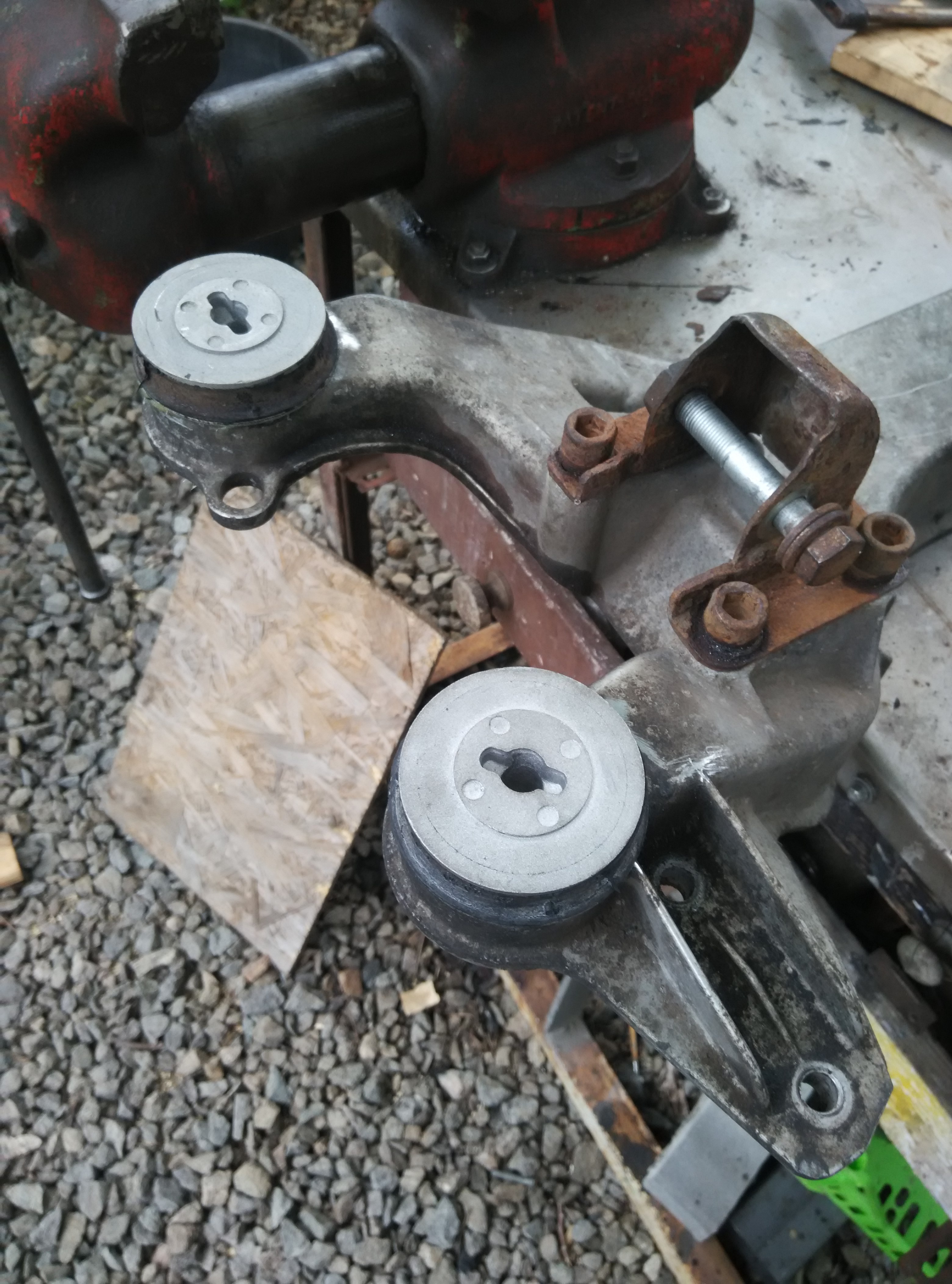

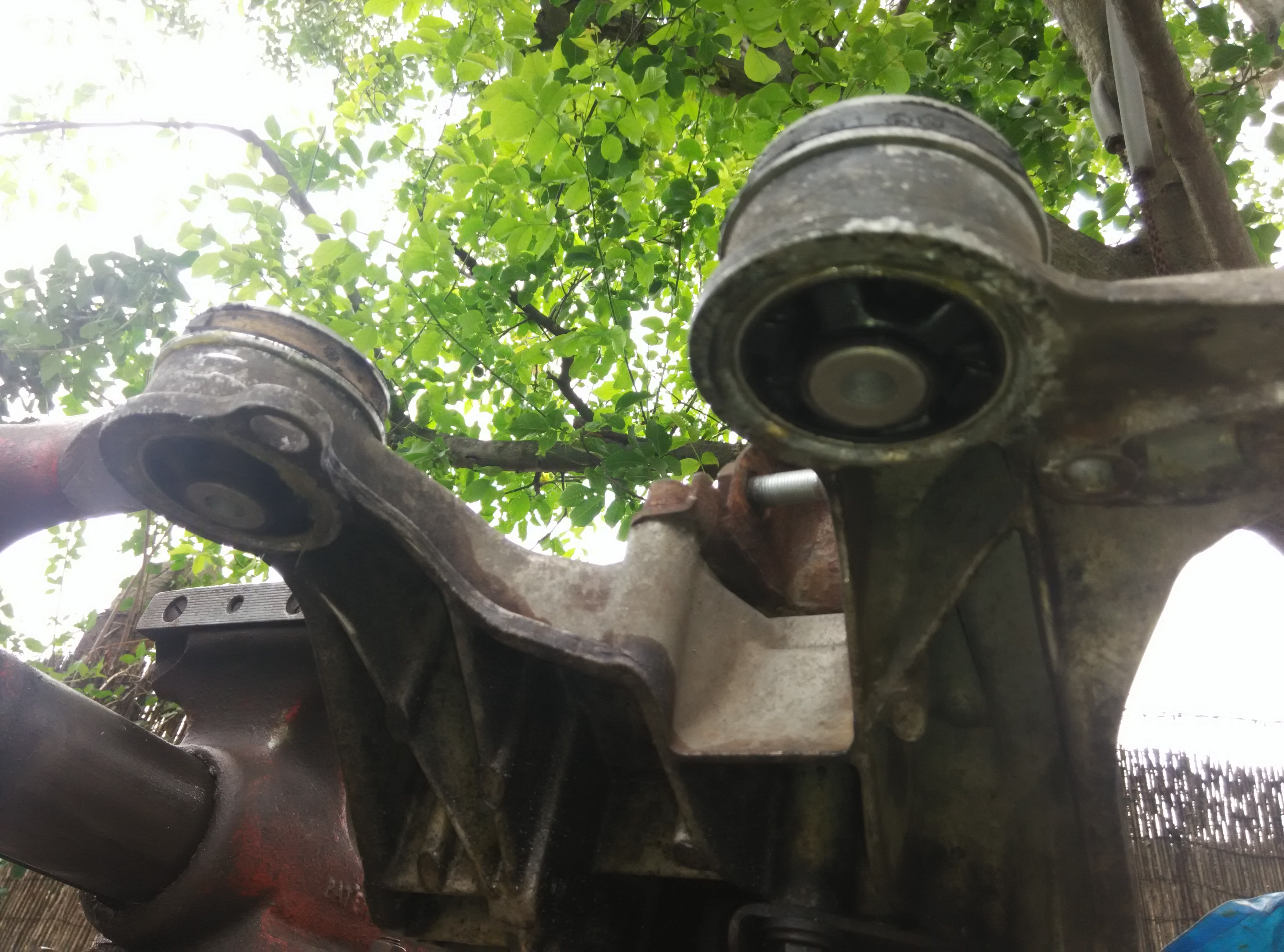

Příspěvek od 166_ » 28.8.2019, stř 23:08

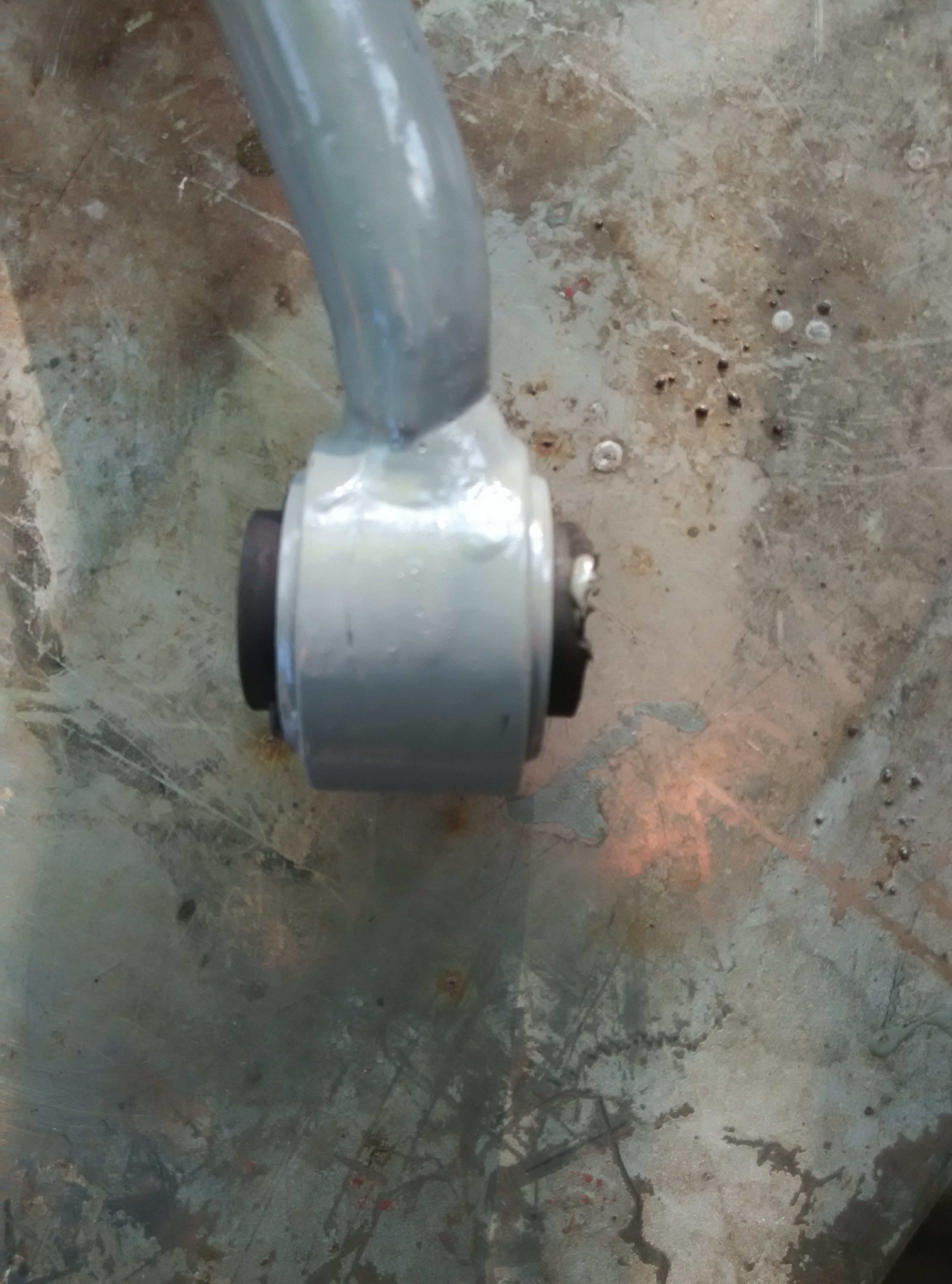

Tedgum jsou polácí. K prahu patří silentblok, do nápravnice unibal.
silent u prahu
silent u prahu
unibal rameno nápravnice

Re: Repas podvozku
Příspěvek od MichalT » 28.8.2019, stř 23:16
:smt023 to jsou ty velký co mají průměr 50 a 52 mm, že jo...
