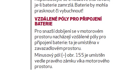

Pete Biggy píše: 17.10.2020, sob 18:52 Speedy: No hele, já prostě nabíjet zkrátka musím. Proč? To už jsem psal jinde. A nabíjet přes plus v motorovém prostoru se s velkým varováním prý nemá! A i manuál píše o nabíjení v kufru, navíc mínus musí být na ten IBS.... Tak komu mám jako věřit???! Jednoduchý pohled, to by bylo fajn. Ale tohle auto už prostě v tomhle ohledu zdaleka není jako auta, na která jsme byli zvyklí....
JJ asi máš pravdu, jako nikde jsem nenašel v manuálu zákaz dobíjení přes vzdálené póly, ale zmátla mě možná tahle hláška u nouzového startu.
Pete Biggy
Příspěvky: 389
Re: Pete Biggy - Alfa Romeo Stelvio 280 B-Tech (2020)
Příspěvek od Pete Biggy » 17.10.2020, sob 19:54
Tak já teda už fakt nevím, tady u tebe to asi i snad povolují? Dle mého manuálu se to má nabíjet v kufru na baterce a mínus na šroub u IBS senzoru. V motorovém prostoru mám sice taky vyvedený kladný pól, mínus jsem teda nenašel, ale tak beru, že to je kdekoliv na kostru. Ale měl jsem za to, že to je jen pro případné startování přes kabely. A když jsem prvně nabíjel polovinu času na mínusový pól baterky, čili mimo ten IBS senzor (řešeno ve vláknu o Stelviu), tak jsem to raději pro jistotu konzultoval se dvěma servisy. A závěr byl takový, že tohle v motorovém prostoru jen pro ten start přes kabely, jinak nabíjet plus na baterce a mínus na šroub u IBS. Pro mou potřebu vyvést od tama kabely (což jsem udělal dneska) a opravdu cca jednou za měsíc nabíjet. Bohužel jsem dnes u toho blbec na chvíli vysunul tu patici, koneckonců i tak to je na obrázku v manuálu (to byl ten rozdíl realita vs. obr. v manuálu co jsem psal).... Joo a servisy říkaly, že to moje nabíjení mimo IBS neřešit, že si to časem samo načte tu baterku, ale příště už jen přes něj. No a když se baterka odpojí, tak že to je pak operace na dvě hoďky. No a když jsem argumentoval, že jestli nestačí ten volant do krajních poloh, tak že prý nee vždy to stačí. Takže prostě nikdo asi pořádně neví, smutné....
KTM SMT limit. edit. /2011/
Příspěvky: 7378
Příspěvek od speedy » 17.10.2020, sob 20:37
Mě taky nabíjení popisujou jen jako přes póly na baterii. Spíš jsem to pochopil blbě já, a jednou už jsem měl nabíječku přes póly pod kapotou připojenou a svítila pak normálně jako že dobila do plna. Jestli jsem tomu ublížil, vypadá to že ne resp. žádný problém jsem od té doby neměl, ale taky to neznamená, že to bylo správně.
Příspěvky: 3296
Příspěvek od rosso155 » 17.10.2020, sob 20:43
vždyť tam je napsáno "pro snažší dobíjení jsou v motorovém prostoru vzdálené póly" :smt102 , v tom postu od tebe :-k
