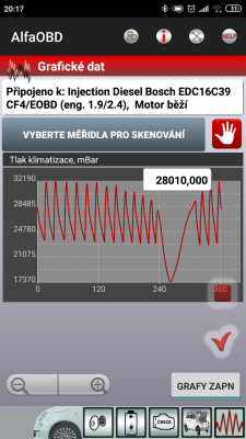

Ted jsem to napíchl na diagnostiku a takhle divně mi ten tlak chladiva osciluje v těch cca 5vteřinových intervalech... tu a tam to na chvilku ustane, ale to je otázka 10 možná 15 vteřin. Viz graf...
romanc píše: 27.12.2019, pát 16:03 Cirkularka pod 10 baru, běžný pracovní tlak 14-18 barů. Někdy vyletí i nad 20 barů. Kompresor zexel náplň 550g
Podle tohohle to vypadá, že jsem opravdu permanentně přes pracovní hodnoty... ale proč...

Protože to co ti píše Jarouš01. Dost pravděpodobně ti to přeplnili.

Díky všem za rady, bylo to patrně opravdu kvůli nadbytku chladiva. Podle nějakých tabulek dali náplň 550g, nicméně jsem dohledal v záznamech, že v předešlých letech mi to plnili vždy jen na 460g.
Už to seká dobrotu. Dnes není takové vedro, tak snad to není jen placebo a bude to fungovat i v tropech. :-)
