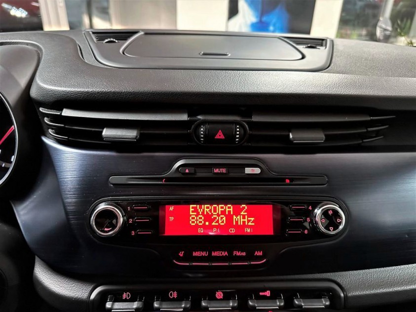

Zdarec, má každá Giulietta pod touhle kapličkou monitor? Nezávisle na tom zda má navigaci či ne... děkuji
AR Giulietta 1.4T MA 170PS 2010
Re: Giulietta (pokec, novinky, dojmy....)
nema je tam kaslik pokud neni navi
