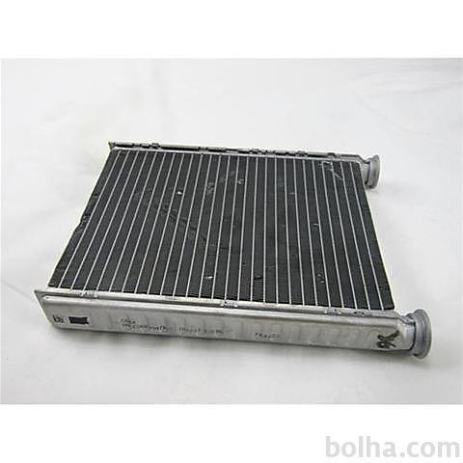

Nevím, jak to má uděláné Giulietta, ale takhle se chová zanesený radiátor topení. Zběžně jsem se podíval na net a je to přesně ten typ radiátoru/výměníku. Takže já tipuju špatný výměník. Třeba u koncernu je to celkem častá závada a jde to snadno vyměnit.
Píšu to, protože to tady vůbec nezaznělo.

Právě že to topí jen vlevo. Když se podíváš, jak je ten radiátor udělaný, tak pochopíš, že se to postupně zacpává z pravé strany vevnitř. Postupně to vpravo topí míň a míň, až si toho jednou všimneš, že to vpravo netopí skoro vůbec. Diagnostika pak ukazuje i víc jak 20°C rozdíl mezi stranami. Na radiátoru jsou totiž dvě klapky, jedna pro jednu stranu. Přívod a odvod vody je vlevo, proto se to ucpává z pravé strany.

REP píše: 19.1.2021, úte 18:34 Právě že to topí jen vlevo. Když se podíváš, jak je ten radiátor udělaný, tak pochopíš, že se to postupně zacpává z pravé strany vevnitř. Postupně to vpravo topí míň a míň, až si toho jednou všimneš, že to vpravo netopí skoro vůbec. Diagnostika pak ukazuje i víc jak 20°C rozdíl mezi stranami. Na radiátoru jsou totiž dvě klapky, jedna pro jednu stranu. Přívod a odvod vody je vlevo, proto se to ucpává z pravé strany.
Neříkám, že není možné, aby se ten radiátor ucpal, ale:
a) Ten u Giulietty žádnou klapku, pokud je mi známo, nemá (č. 1 na obrázku), jen vstup a výstup
b) Motorky klapky směšování vzduchu jsou u Giulietty známé, že odcházejí (třeba na PL fóru je tomu věnováno několik stran diskuze v pár vláknech), a častěji právě ta strana u spolujezdce (sám jsem to řešil), kdežto o ucpaném chladiči slyším prvně.
Takže je daleko větší pravděpodobnost, že je to tou klapkou, a než tahat ven palubku a řešit radiátor, to bych napřed zkusil diag (test/kalibraci klapek) a pak výměnu toho motorku klapky, na který s "trochou" trpělivosti nemusíš tahat ven palubku :wink:

Tou klapkou je míněno to, že za radiátorem jsou dvě klapky pro každou stranu, takže polovina radiátoru je pro levou stranu a druhá polovina je pro pravou. A ten radiátor je konstrukčně identický s těmi zacpávajícími radiátory.
Nikde jsem nepsal, že se to nemusí diagnostikovat a předpokládám, že to je první věc, kterou člověk udělá. Stejně, pokud chci číst hodnoty teplot v jednotlivých větvých, musím to napíchnout na diag.
Samozřejmě, že motorky na klapkách odcházejí, ale proto jsem psal: "Píšu to, protože to tady vůbec nezaznělo." Psali jste vadný motorek nebo unašeč klapky. Nikdo nepsal radiátor, a proto jsem to zmínil i pro budoucí problémy majitelů.
Jak jsem psal, nevím, jak to má uděláné Giulietta, ale nevidím důvod, proč by ten radiátor nešel vyměnit bez vyndání topení.
