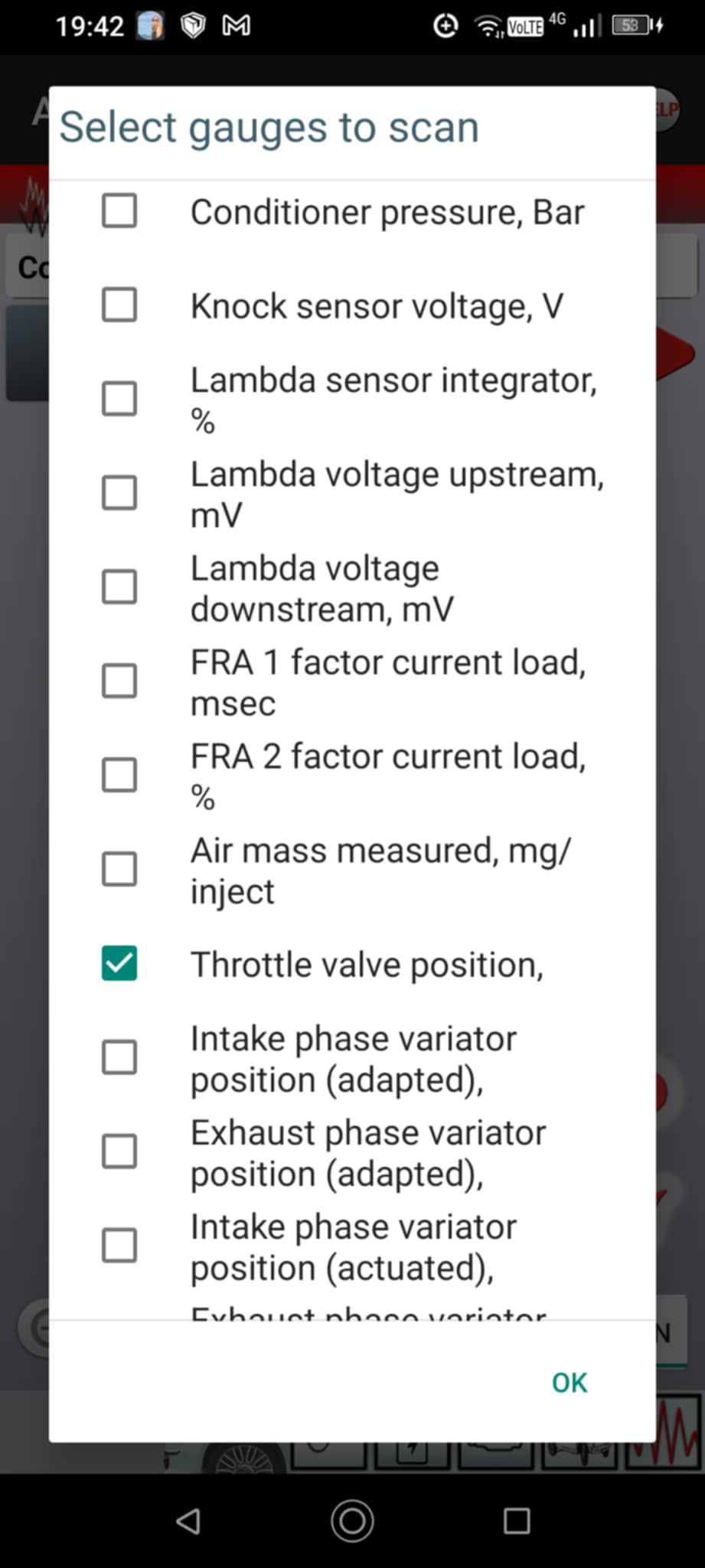

Zpátky k tématu, včera jsem se konečně dostal do garáže a vypadá to, že se multimetru nakonec nevyhnu.
Mrknul jsem na diagnostiku a našel jsem jen možnost logovat úhel natočení, odečty napětí na jednotlivých drahách tam pro škrtící klapku nikde nebyly. Ty jsem pro změnu našel jen pro plynový pedál. Zkoušel jsem to několikrát prošlápnout s vypnutým i zapnutým motorem a graf vypadá plynule bez výpadků nebo skoků. Data jsem si uložil, tak na to mrknu ještě jednou v klidu. Chybu P0221 to házelo pořád. Pak jsem tam namontoval fungl novou klapku a problém přetrvává, což je opravdu zvláštní. Ještě mě napadlo zkusit odpojit baterii, ale nic se nezměnilo.
Re: Chyba škrtící klapky - P0221
Tak to dopadlo nachuja zrovna, aspoň víš co dělat, mravenčí práce.. problém teda bude v kabeláži v motoru zdá se, ale jen hádám, poměř a budem chytřejšíPetřičák píše: 23.8.2025, sob 16:55 Zpátky k tématu, včera jsem se konečně dostal do garáže a vypadá to, že se multimetru nakonec nevyhnu.Mrknul jsem na diagnostiku a našel jsem jen možnost logovat úhel natočení, odečty napětí na jednotlivých drahách tam pro škrtící klapku nikde nebyly. Ty jsem pro změnu našel jen pro plynový pedál. Zkoušel jsem to několikrát prošlápnout s vypnutým i zapnutým motorem a graf vypadá plynule bez výpadků nebo skoků. Data jsem si uložil, tak na to mrknu ještě jednou v klidu. Chybu P0221 to házelo pořád. Pak jsem tam namontoval fungl novou klapku a problém přetrvává, což je opravdu zvláštní. Ještě mě napadlo zkusit odpojit baterii, ale nic se nezměnilo.
