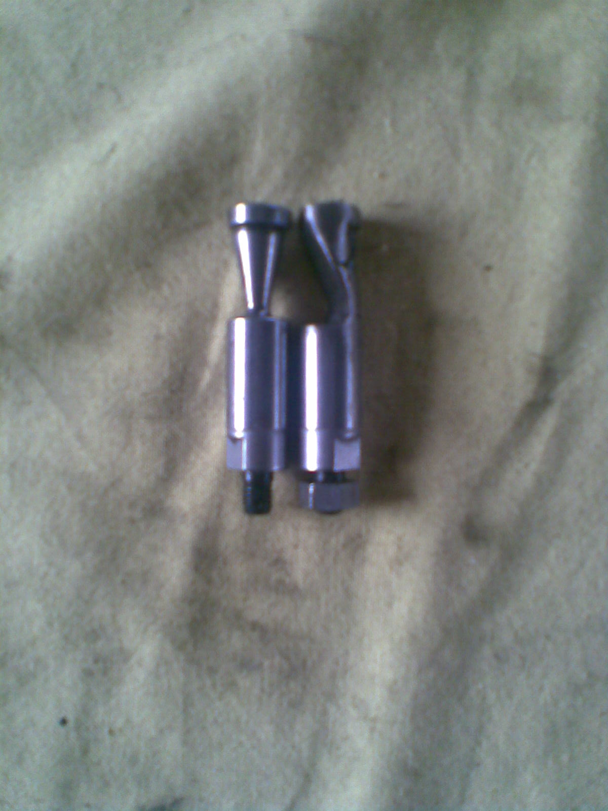

Re: sportovní úpravy-rady tipy atd
Příspěvek od Milano75 » 9.6.2009, úte 19:19
tady sem našel ty podložky na spodním rameni, když sem to rozdělával do šrotu
jedno rameno sem z torzky sundal rukou a do druhýho sem musel klepnout
jinak teda torzka šla v klidu vyklepat směrem k motoru
a tady je upravenej přidavač (součástka z vstřikovacího čerpadla)

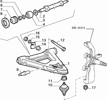

Příspěvek od hondzik » 12.6.2009, pát 07:16
Milano75 píše:otoč na spodním rameni čep a hned jdeš o pár centáků dolů...
jsem na to koukal a tohle mi není moc jasný :???: Otočit č10 a kam?
Příspěvek od RV147 » 12.6.2009, pát 08:36
Tož néé č.10, ale č.2. Blbý je jenom to, že když nepotřebuješ auto snížit tak nemusíš torzku vytahovat dozadu, ale šrouby jdou vytáhnout a rameno sklepnout dopředu, pokud si otočíš čep, popř. dáš rameno nahoru (snížíš auto) tak Ti to potom už takhle nepůjde. Já půjdu asi s ramenem o zub níž(zvýším auto) jelikož torzka a stabik skoro nebyly předpružený což je podle mýho horší než vyší světlá výška. Navíc po 20ti letech to určitě o těch 25mm kleslo.
Příspěvek od hondzik » 12.6.2009, pát 09:11
jo, tohle už logiku dává... Chtěl bych zvednout na torce o zub, snížit to přes čep. Tím bych to měl +/- eliminovat a mělo by to bejt tužší. Taková je aspoň moje vize. Vejška mi i celkem vyhovuje, netvrdím že bych to nesnes o 2-3cm níž, ale radši jízdní vlastnosti, než vzhled. Nápravu budu sundavat celou, nový čepy, siláče, opískovat atd, tak se s tím snad poperu. Pak ještě zkusím vymyslet jiný uložení tý příčky horního ramene do kastle přes čep.
Příspěvek od Milano75 » 12.6.2009, pát 20:12
hondzik píše:
jo č10 otočit o 180(čep nebude směřovat směrem dolů, ale nahoru), do ramene musíš, ale vyvrtat větší díru aby ti tam prolezl závit čepu. jde to pak případně vrátit z5,
ale faktem je, že bych se do toho já nepustil, viděl jsem to na jedný okruhový 75
protože když to máš jak to má být, tak ti drží na kuželu a matka to přitahuje, kdežto, kyž to obrátíš tak to bude držet jen na matce. ale nemělo by to ničemu zas tak vadit
Příspěvek od Milano75 » 12.6.2009, pát 20:44
RV147 píše:Tož néé č.10, ale č.2. Blbý je jenom to, že když nepotřebuješ auto snížit tak nemusíš torzku vytahovat dozadu, ale šrouby jdou vytáhnout a rameno sklepnout dopředu, pokud si otočíš čep, popř. dáš rameno nahoru (snížíš auto) tak Ti to potom už takhle nepůjde. Já půjdu asi s ramenem o zub níž(zvýším auto) jelikož torzka a stabik skoro nebyly předpružený což je podle mýho horší než vyší světlá výška. Navíc po 20ti letech to určitě o těch 25mm kleslo.
nn měl sem na mysli č10, remeno celé nemůže otočit, protože by neměl kde upnout stabík a navíc by neměl kam strčit torzku(musel by je mezy sebou prohodit a pak otočit), pokud by ,ale při tom otočil čep, tak je ten to celý ůkon na nic, pokud by čep nechal jak byl tak by mu upadla těhlice i se spodním čepem, který by momentálně držela 8 matka :)
Jinak torzka je předpružená vždy i když unavená, kdyby nebyla předpružená tak ti auto leží na dorazu tlumičích, a stabilizátor taktéž nemá žádné předpětí(do předpětí bys ho dostal jedině, když bys na jednom rameni přendal torzku o zub, abys měl jednu stranu auta nišší-pak bys měl stabík v předpětí-což je ale blbost) když to snížíž na torzkách tak stabík bude poříd stejnej
stabík pracuje jen v zatáčkách, kdy se ta strana stabíku, kde v zatáčce zalézá kolo do podběhu snaží tlačit nahoru a tím pádem táhne nahoru i kolo na druhé straně a tím vyrovnává náklon karoserie
