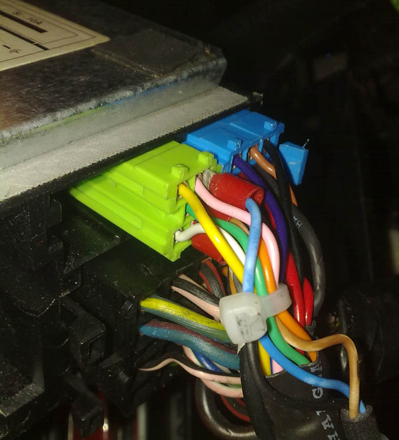

máš pod radiem ten šuplík s držákem nápojů nebo prázdné místo, kde mi o to, kam jsi dal to to tělo, aby tam drželo, nemlátilo a neulámal nějaký drátek od klimatizace :)
mates
Příspěvky: 107
Registrován: 22.11.2008, sob 18:44
Bydliště: Ústí nad Orlicí
Re: Bose sound system - neoriginální rádio
Příspěvek od mates » 30.12.2009, stř 19:48
Mám tam ten šuplík a právě se mi to vešlo mezi klimu a tenhle šuplík. Mám to na jednotce klimatizace přilepený kouskem oboustraný pásky. :smt023
147 1,9JTD 16V 103kW
Příspěvek od Petr147 » 30.12.2009, stř 19:51
perfekt, tak jednom koupit ty konektory a najít volnej víkend, kdy si s tím pohraju :D

tak jsem našel jeden fajn obchod, ale nějak nemužu najít protikus pro ten konektor... asi to budu muset fakt vyšťouchat a přepojit :-k

Petr147 píše:tak jsem našel jeden fajn obchod, ale nějak nemužu najít protikus pro ten konektor... asi to budu muset fakt vyšťouchat a přepojit :-k
Protikus na miniiso je zde http://www.stualarm.cz/produkt/25006-ko ... ikus25009/ bohužel, jen na všechny 3 najednou

...zelený mini iso mám v rádiu zapojený ten od Blaupunkt mp3/HF a ten co je k ovládání od volantu a zůstal nezapojený jsem s ním jen propojil (3 dráty). Je to spojené bez zásahu do konektoru, cvakání nebo přeojování drátů atd. Použité jsou jen koncovky na vodiče a 3žilový káblík.

tak jsem to zapojil jako middex, ale je to docela krám bláznivej, někdy odmítá načítat usb, když zapnu radio a mam u sebe telefon, tak se na telefonu automaticky pusti prehravač muziky a začne hrát v autě... nebo mu hrabne a odmita načíst telefon
pokusím se to ještě jednou flešnout a uvidím, co to udělá... možná pomulže nějaké nastavení v telefonu, ale tam jsem zatím nic nenašel

Ještě tam je možnost flashnout různé konfigurační soubory. Možná Ti to pomůže. Mě už HF zlobí jen s tím načtením telefonu ale problém je v tom že to nemá rádo dočasné odpojení napájení při startování a někdy se mi telefon už nechytne. Jinak ale poměr cena/výkon dobrý :)

tak začínám chápat ten Blaupunkt, jednou se zapne tak, že jde šipkama na radiu přehazovat song a druhýma album a na volantě jenom posouvat songy, ale když se nastartuje a rádio problikne, tak občas posouvání na volantu a šipky na alba umřou a funguje přepínání songů, ale stačí vypnout a zapnout radio a pak to zas funguje :D

Napájíš Blaupunkt z rádia nebo to máš přepojené např. na zásuvku cig. zapalovače?
147 1.9 JTD ...konec italského dobrodružství.
...italské dobrodružství pokračuje. Stilo MW 1.9 JTD Mjet
Příspěvek od Petr147 » 16.1.2010, sob 19:23
origo zapojení z radia
middex
Příspěvky: 164
Registrován: 14.10.2009, stř 06:02
Příspěvek od middex » 16.1.2010, sob 21:13
Taky mi to blblo ale po přepojení napájení na zásuvku zapalovače je to ok. Blaupunkt nějak nemá rád když při startu rádio problikne a protože on se od napájení neodpojí ale rádio ano tak to zlobí. Když to zapojíš na tu zásuvku tak se při startu nachvilku odpojí jak rádio tak Blaupunkt a ovládání bude fungovat.

Relé rádia ti při určitém poklesu napětí natvrdo vypne napájení, takže 0 V, ze zapalovače jde napětí pořád, i když snížené...
