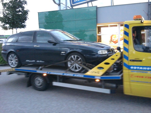

Re: ALFA KAPUT
Tak se mi stalo to,co jsem nechtěl nikdy vidět.
V sobotu jsem se vracel z dovolené z Itálie a v Rakousku mi klekla Alfička.
Do Itálie nebyl jedinej problém,ale cesta zpět byl konec.
Hned za Italskejma hranicema zácpy 3 hodiny v kolonách a pak se to po kouskách rozjíždělo.
Po pár kilometrech začal blbnout Selespeed,auto mi nejdřív v koloně házelo neutrál a nešla tam jednička až po nějaký době.Takhle to bylo asi 3x.Pak jsem zapnul režim CITY a jel po dálnici za 5.Při přibrždění spadla rychlost jen na 4 a zůstala tam,jel jsem 50 km na 4ku,pak se opět chytla 5ka a 200km jsem odjel na 5ce,ale při zastavení na křižovatce nešly rychlosti dolu a zůstala tam 5ka,takže to chcíplo.Auto vůbec nereaguje na jakýkoliv řazení (je tam pořád 5ka)a tím pádem ani nejde nastartovat.Na palubce se ani nerozsvítila kontrolka poruchy robota.
Takže jsem zůstal viset ve Freistadtu v Rakousku v 19hodin.Psychika v prdeli,3letý dítě v autě-no masakr.
Chtěl bych vědět zda je to mechanická nebo elektrická závada.Diag. ještě nemám protože auto nejede a zatím nevím o nikom kdo by to dal do cajku,tak se ptám jestli už někdo nemá takovou zkušenost
Díky za jakýkoliv názor.

Re: ALFA KAPUT
začala vzpoura robotů
měnil jsi někdy olejové náplně?
Re: ALFA KAPUT
V robotu jsem ještě neměnil,přišel mi celkem čistej.
ALFA ROMEO 156 2,0TS SELESPEED SPORTWAGON
Alfa Romeo 156 2.0TS 155PS
Re: ALFA KAPUT
Známej mi řekl,že ted řešil to samý na A4 a byl to podavač převodů.Tak nevim.
Každopádně před dovolenou jsem do auta narval dalších 30 tisíc a auto bylo v super stavu a pak tohle.
už mi dochází trpělivost,3roky jsem vychytával mouchy a stálo to opravdu hodně.
