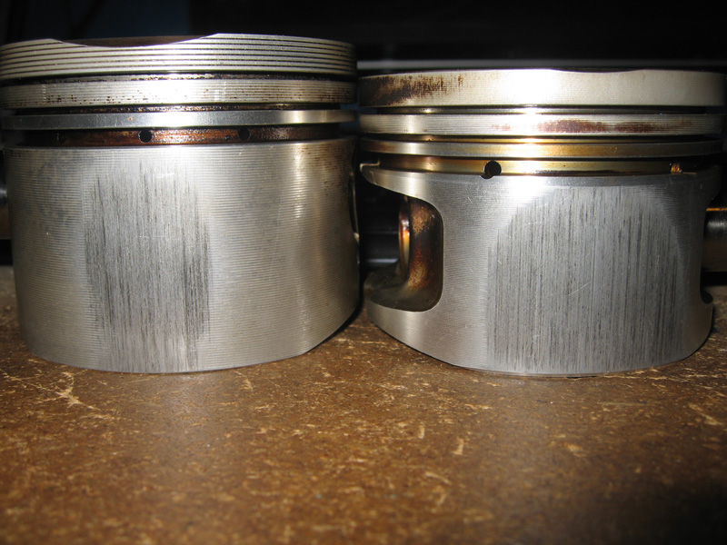

níže na fotce je píst z 75ky a 155ky ve 155ce je evidentně nižší píst ('nebo se pletu)
jsem myslel, že ty motory jsou stejné

ten novější píst je trochu "EVO" - je výrazně lehčí
Re: Zadírání motorů TS 16V
Tzn i jiný ojnice? nebo ten nižší píst má ojniční čep výše?
