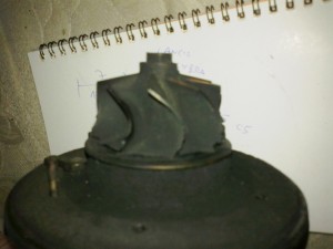

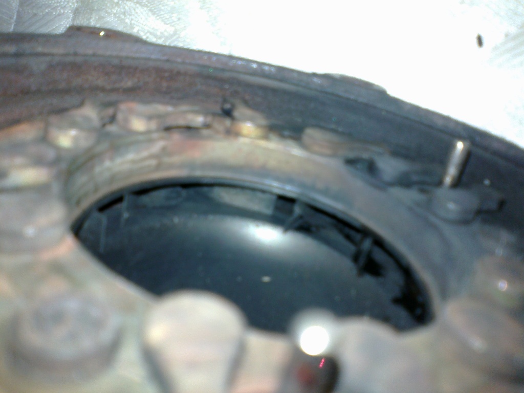

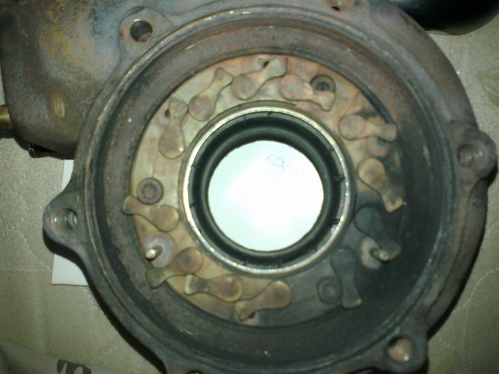

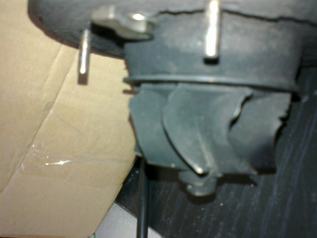

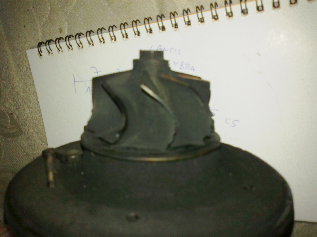

Chalani uz viem preco mi zhruba pred pol rokom zacalo po nakladacke turbo hnusno zavíjat :-D
Povodne bolo dnes v plane len rozobratie a vycistenie zatuhnutej regulacie, ale ked uz, tak uz, vymenime rovno cele turbo :hotovej

Presne to isté som mal ja na svojom turbe keď som ho rozobral kvôli vyčisteniu tiež ma prekvapili okusane lopatky a pokriveny variator :smt040 -tak som to vyčistil narovnal vybrúsil a to turbo jazdilo až doteraz momentálne ho nahradí GTB2260VK. Akurát pri vyšších otáčkach už nemal dostatočný tlak na plný výkon. :smt033

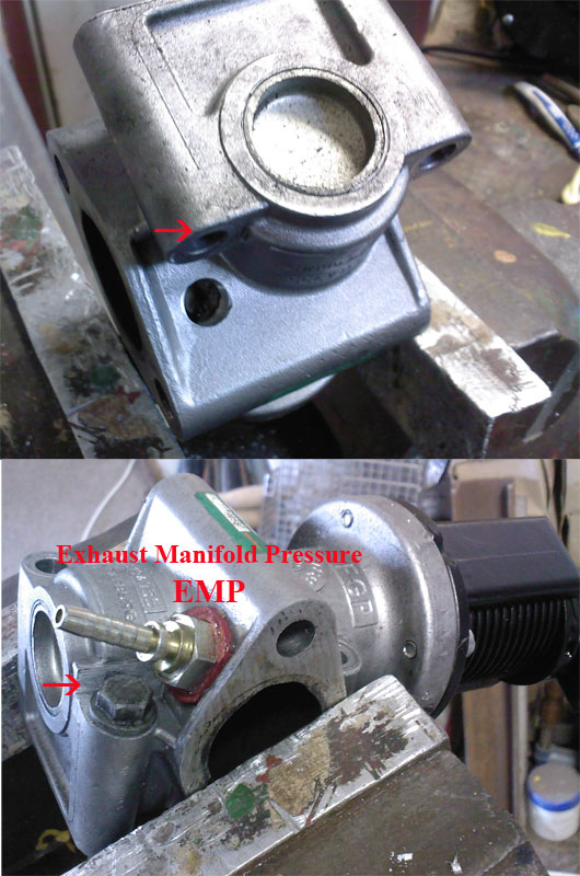

Příspěvek od Radek156 » 1.7.2013, pon 11:29

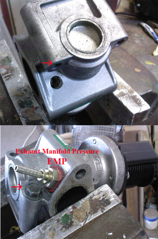

Malé info pro měření EMP. Tlak vs. protitlak. U série to je zbytečné , ale u tlaků přes 2bary to je nutnost.
Napíchnul jsem to u vstupu go egru. Cílem je dosáhnout co nejmenšího poměru tlaku vs. protitlaku, Aby turbo fungovalo jak má.
